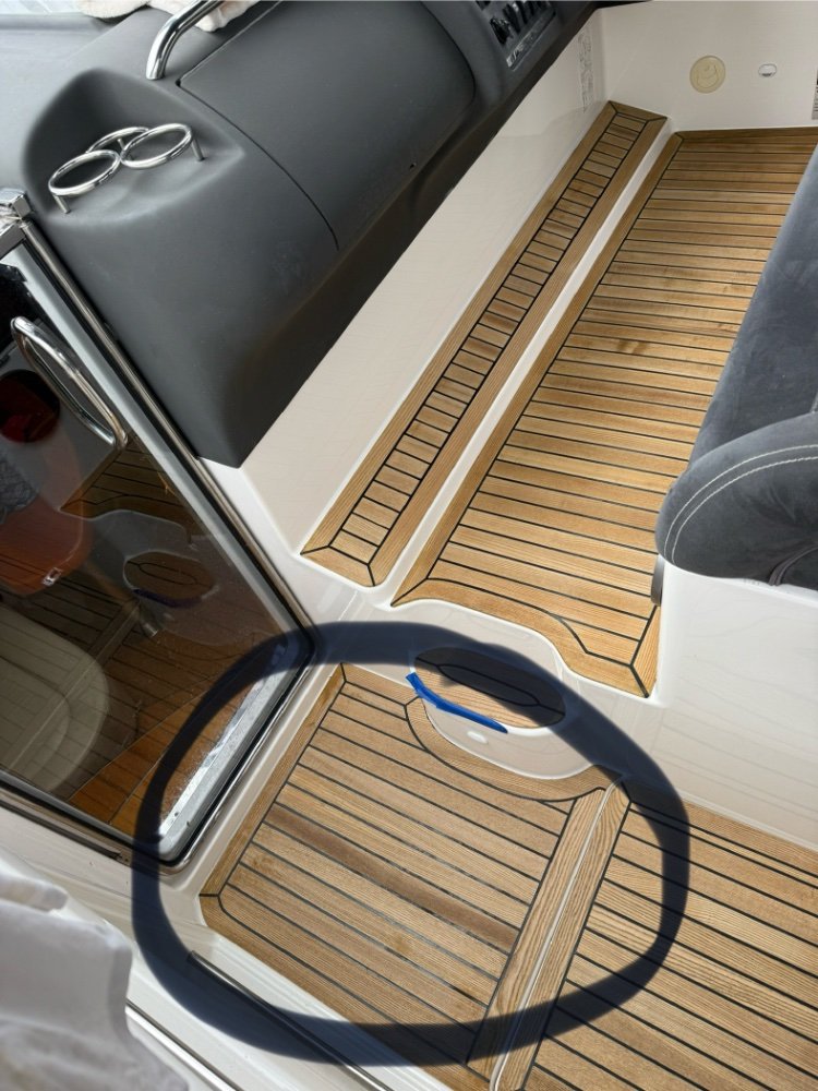

Windy37GM Svart 19.April Link til dette innlegget Svart 19.April Her er det renset med Bio Teak Enzimatic og brightneren etterpå. Så er det 1 strøk Hövelings teaksealer. ringen er rundt den delen av teaken som ikke har fått sealer enda… Sitér dette innlegget Alt jeg skriver er synsing og vage spekulasjoner basert på hva jeg har lært oppigjennom. Link to post
dennrick Svart 19.April Link til dette innlegget Svart 19.April Ser bra ut ! Men vil Bio Teak Enzimatic fungere etter behandling med sealer? Sitér dette innlegget Skipsplast 605 | Bavaria 300 Sport | Uttern D66 | Bavaria 28 Sport | Bavaria 39 HT Sport + Grand RIB 380 | Grand RIB 650 Golden Line 200HK | Bavaria 42 Vision (Båtplass på Tjøme) Link to post

Windy37GM Svart 20.April Link til dette innlegget Svart 20.April dennrick skrev for 12 timer siden: Ser bra ut ! Men vil Bio Teak Enzimatic fungere etter behandling med sealer? Det var sealer der fra i fjor :-) Sitér dette innlegget Alt jeg skriver er synsing og vage spekulasjoner basert på hva jeg har lært oppigjennom. Link to post
dennrick Svart 20.April Link til dette innlegget Svart 20.April Ok. Jeg har egentlig bare brukt disse produktene siden forrige eier av båten gjorde det. Jeg har ikke brukt noen andre produkter. Men jeg syntes det blir bra. Det er litt artig å se boblene komme opp av teaken når man bruker "brightener". Så gå og legge seg og så se resultatet når det har tørket dagen etterpå :-) Sitér dette innlegget Skipsplast 605 | Bavaria 300 Sport | Uttern D66 | Bavaria 28 Sport | Bavaria 39 HT Sport + Grand RIB 380 | Grand RIB 650 Golden Line 200HK | Bavaria 42 Vision (Båtplass på Tjøme) Link to post

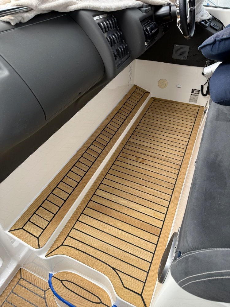

Windy37GM Svart 21.April Link til dette innlegget Svart 21.April Renset med Bio Teak Enzimatic, 2 runder med Hövelings. Tynne strøk, tørket mellom hver gang. Flekken midt på der er sealeren fra Sandøy som fortsatt ligger som et lakk lag…. Mindee år for år om ikke annet. @BavariaSport30 Hvordan gikk det hos deg til slutt? mvh Windy37GM Sitér dette innlegget Alt jeg skriver er synsing og vage spekulasjoner basert på hva jeg har lært oppigjennom. Link to post

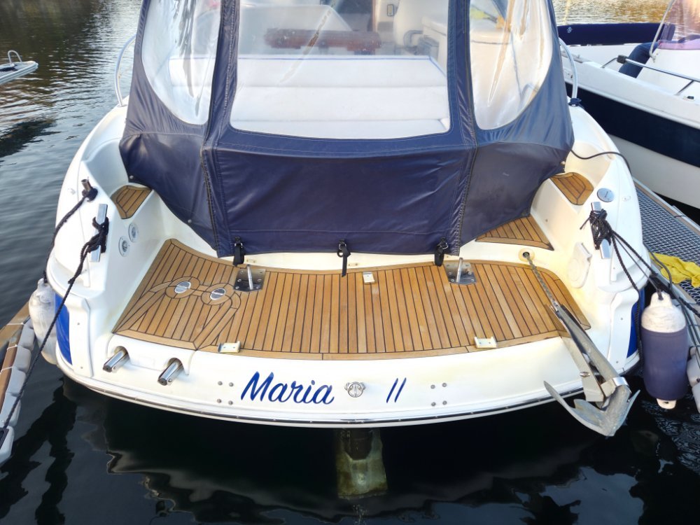

Bonus Svart 21.April Link til dette innlegget Svart 21.April Jeg brukte følgende prosedyre for behandlingen av våre teakdørker: - Dørken i cockpit'en (bildet) ble kun vasket med grønnsåpe. (Den tykke gelevarianten) - Badeplattformen og dollbordene ble renset med diverse midler og behandlet med to runder med Höveling. Dette gjorde at innvendig og utvendig teak normalt så veldig like ut. Sitér dette innlegget Link to post
BavariaSport30 Svart 21.April Emnestarter Link til dette innlegget Svart 21.April Windy37GM skrev for 11 timer siden: Renset med Bio Teak Enzimatic, 2 runder med Hövelings. Tynne strøk, tørket mellom hver gang. Flekken midt på der er sealeren fra Sandøy som fortsatt ligger som et lakk lag…. Mindee år for år om ikke annet. @BavariaSport30 Hvordan gikk det hos deg til slutt? mvh Windy37GM Det gikk bedre, men langt ifra like vakkert som dere andre poster. Sitér dette innlegget Link to post
Windy37GM Svart 21.April Link til dette innlegget Svart 21.April Det ble myye bedre enn det første bildet ditt. Vær happy med det i år og så blir det strøkent neste år. Mulig jeg laget en ny howto med nytt rensemiddel om en mnd elns mvh Windy37GM Sitér dette innlegget Alt jeg skriver er synsing og vage spekulasjoner basert på hva jeg har lært oppigjennom. Link to post
