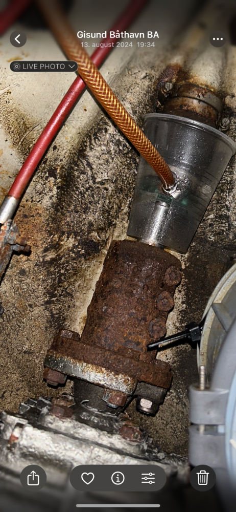

Jeg har i et års tid renovert en mishandlet Ballad, og den begynner nå å nærme seg ganske bra. Motor og gir er Volvo Penta fra 2011, så ikke eldgammelt. Hylsa/pakkboks lekker imidlertid en del mer enn jeg liker. Potte tett når motor ikke går, men ved motorgange lekker det ca 1 liter i timen. Dette slenges rundt med akslingen og har også ført til en særdeles rusten klemflens. Tidligere eier har kreativt forsøkt å hindre vannsprut ved hjelp av en plastkopp.
Når båten tas opp til våren skal jeg bytte pakkboks. Pakkboks er original fra 1974 og er fettsmurt, med slitne simmeringer.

Lurer også på klemflensen. Den ser ikke ut. Se bilde. Er det bare å handle en ny med en gang og ha klar til båten tas opp, eller er det håp? Om klemflensen er fra 1974 eller 2011 er ukjent.

Er du sikker på at det er simmerringer i den pakkboksen? Jeg klarer ikke å se av bildet ditt hva slags type pakkboks du har, den kreative "sprutskjermen" gjør det litt vanskelig å se :fniser: Men hvis pakkboksen er så gammel som du antyder, så er det kanskje talglisser i den, ikke simmerringer. Men uansett, talglisser eller simmerringer, så går det an å bytte tetninger. Har den gamle simmerringer med tommemål kan det imidlertid bli en utfordring å få tak i nye. Jeg ville begynt med å skru det fra hverandre og se på tilstanden. Selve metallklumpen i en pakkboks er det sjeldent noe feil på, da må den i tilfelle være tæret i stykker.
Men nå skinner det jo gjennom at du har lyst til å gå over til Volvo-kondom, så da er det kanskje like greit å gå for det. Fordelen er at den visstnok skal være 100% tett og ha lang levetid, bakdelen er at du må ha en aksel som er fri for slitasjeskader. Akkurat der er pakkboks med talgpakning kanskje den mest tilgivende løsningen med mindre du bytter aksel også.
Klemflensen er jo en rustklump, men det er jo ikke akkurat en veldig avansert innretning heller. Jeg hadde nok ikke byttet den, en ny koster jo litt. Jeg hadde tatt den av og sandblåst den, malt den opp, frisket opp gjengene med en gjengetapp, og satt inn nye skruer. Dette er jo bare en klump med stål som er kappet av en tykk bolt / stang og maskinert. Det som er viktig er at boringen til akselen er uskadd, og at den er helt i vinkel med flaten på flensen.
