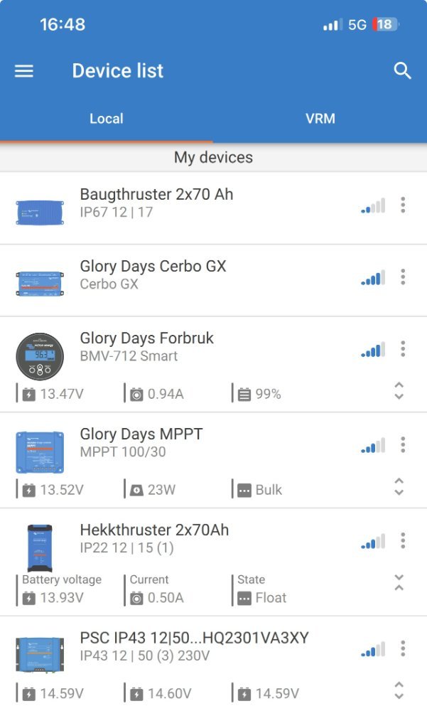

dennrick Svart 11.April Emnestarter Link til dette innlegget Svart 11.April Heisann Da jeg kom i båten ved lunsjtider idag, så målte jeg hvilespenning til 12,75V med multimeteret jeg tok med hjemmefra og 12,71V med det samme multimeteret som var helt koko igår. Jeg hadde da skiftet batterier i begge multimeterne. Så..... dette var nytt for meg. Byttet også fellesladeren til thrusterbankene til en lader dedikert til hver bank, montert ganske nærme hver bank. Satte alt sammen på lading. Laderne til thrusterbankene gikk ganske raskt i float, mens startbatteriet ladet et par timer i bulk modus før det gikk over til absorption en god stund. Det er IP43 det da er snakk om på bildet under, og den er satt til å lade med maks 15A. Den er videre stilt inn på 14,4V, men appen viste 14,59V. Vet ikke om det fordi den kompenserer litt for avstand og evt spenningsfall? Jeg målte uansett litt under 14,4V på batteripolene. Det var først da jeg kom hjem i kveld at jeg så via appen at også den hadde gått i float. Noen av disse laderne har vel også et siste trinn der de går over til "Storage". Vet ikke helt om det er nyttig eller om det er like greit å bare slå av ladingen imorgen. Da er det bare å håpe at det to år gamle startbatteriet er i ok form. Jeg har en backup løsning om det ikke skulle klare å sveive maskineriet igang på mandag Skal teste uten lading imorgen hvordan det reagerer på at jeg skrur på motorromsviften. Sitér dette innlegget Skipsplast 605 | Bavaria 300 Sport | Uttern D66 | Bavaria 28 Sport | Bavaria 39 HT Sport + Grand RIB 380 | Grand RIB 650 Golden Line 200HK | Bavaria 42 Vision (Båtplass på Tjøme) Link to post
Hulda Svart 11.April Link til dette innlegget Svart 11.April Da har du løst problemet med batteri i multimeter. Om du setter laderen på XX volt, så kan det være at den slenger på en tidel eller to om den er temperaturkompensert. Altså lavere temperatur vil gi høyere spenning. Sitér dette innlegget Link to post
