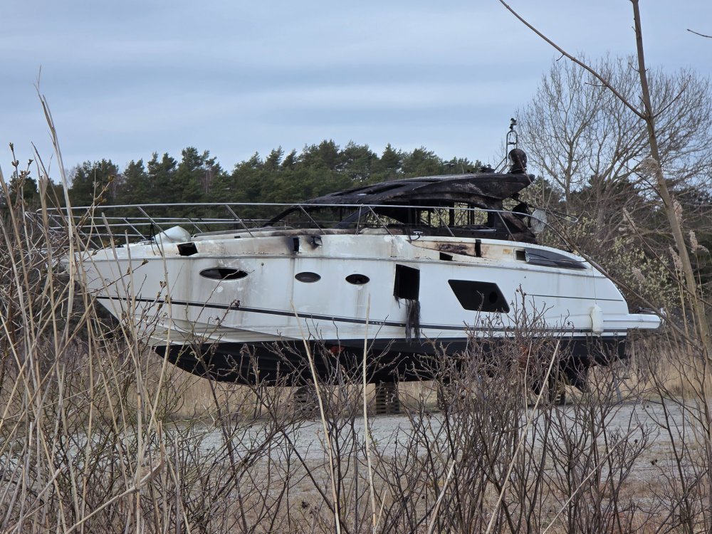

Hulda Svart 13.April Link til dette innlegget Svart 13.April Båten står på land ved bobilparkeringen innerst i Kebalviken. Båten er udiskutabelt et kondemneringsobjekt. Ellers er 'sukkerbiter' noe jeg kuttet ut lenge før jeg bygget Hulda for 25 år siden. Samme går for Wago. Og om en sikring skulle starte og løse ut, så satser jeg på å finne årsaken- før jeg løser problemet med å sette inn større sikring. Hvilket jeg må innrømme at jeg gjorde for å holde pumpen til TMC i gang over en periode. Dog er TMC'en koblet slik at motorstrømmen må stå på for at TMC skal få strøm. Så der ligger det inne en ekstra sikkerhetsfaktor. Sitér dette innlegget Link to post

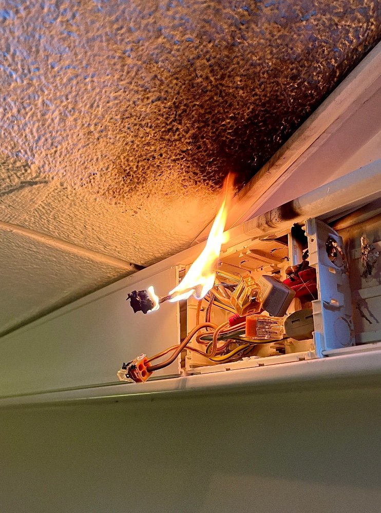

Bonus Svart 13.April Link til dette innlegget Svart 13.April Et par år siden. Kom inn i blokka der vi bor. Mye røyk. Åpnet en kabelkanal og dro fram denne klemma ... Sitér dette innlegget Link to post
Arne2 Svart 13.April Link til dette innlegget Svart 13.April Men her er det jo ikke klemma som er problemet men feil sikring på kursen. Kabelen er overopphetet og brenner utenfor Wago klemmen. Det betyr at det er en kortslutning som ikke har klart å utløse kortslutningsvernet i automatsikringen og at vi nå venter på at overbalastningsvernet skal slå inn. Har jo ingen ting med Wago-klemma å gjøre, men er der i mot et eksempel på feil dimensjonering og feil beregning av "miste kortslutningsstrøm". At det også befinner seg en Wago klemme på den kursen har jo sånn sett ikke noe større med problemstillingen å gjøre. Det som brenner seg jo også ut til å være en jordleder, og her skulle også jordfeilvernet ha slått ut på 30 mA. Hvis det har vært noen hobbymekkere inne på anlegget og koblet opp i "vilden sky", så kan man vel ikke akkurat skylde det på Wago-klemmene (?!) Her kunne det nok være en god ide å forsøke å finne ut hvem som har gjennomført den oppkoblingen. Sitér dette innlegget Link to post
Komodo Svart 13.April Link til dette innlegget Svart 13.April Bonus skrev 45 minutter siden: Et par år siden. Kom inn i blokka der vi bor. Mye røyk. Åpnet en kabelkanal og dro fram denne klemma ... Husker at du har lagt ut det bildet en gang før. Mest imponert over at du tok deg tid til å ta det bildet før du slukket brannen 😅 Arne2 skrev 38 minutter siden: Men her er det jo ikke klemma som er problemet men feil sikring på kursen. Kabelen er overopphetet og brenner utenfor Wago klemmen. Hvordan ser du at brannen startet i ledningen, ikke i klemma? Sitér dette innlegget Draco 20 blir jolle Skroggjennomføringer og materialkvalitet DIY Badeplattform DIY Anker i syrefast Link to post
Jens_P Svart 13.April Link til dette innlegget Svart 13.April Arne2 skrev 37 minutter siden: Men her er det jo ikke klemma som er problemet men feil sikring på kursen. Det vet du ikke noe om! Kan like gjerne skyldes dårlig kontakt i klemma og strøm innenfor det kursen er dimensjonert for. Sitér dette innlegget Lykke er en kombinasjon av god helse og dårlig hukommelse! Link to post

Arne2 Svart 13.April Link til dette innlegget Svart 13.April 46 minutes ago, Jens_P said: Det vet du ikke noe om! Kan like gjerne skyldes dårlig kontakt i klemma og strøm innenfor det kursen er dimensjonert for. For å kunne si noe slikt, så må vel forutsetningen være at du aldri noen gang har jobbet innenfor elektrofagene? Rett? Wago klemmene er et produkt som selges internasjonalt, og hvis det oppstår en situasjon innenfor Norges grenser, der Wago-klemmene medfører brann, så har man meldeplikt til DSB, som igjen sørger for at produktet blir trukket i fra markedet innenfor EU. https://www.dsb.no/produkter-og-forbrukertjenester/veiledning/meld-ifra-om-farlige-produkter-og-forbrukertjenester/ Har jo jobbet med disse tingene i litt over 40 år og har også både fulgt opp elektriske branner som har skjedd og sørget for å lage slike elektriske branner for utprøving og opplæring. Det som jeg mener å se, det er en feil oppkoplet kurs, der feilen er så grov at det kan medføre straffeansvar for den som har gjennomført oppkoblingen. Hvis Wago-klemmene er brannfarlige, da er det som sagt en meldeplikt. Sitér dette innlegget Link to post
Lars Hansen Svart 13.April Link til dette innlegget Svart 13.April Sitér dette innlegget Link to post
Jens_P Svart 13.April Link til dette innlegget Svart 13.April Arne2 skrev 34 minutter siden: For å kunne si noe slikt, så må vel forutsetningen være at du aldri noen gang har jobbet innenfor elektrofagene? Rett? Du tar feil, har jobbet med elektro i mer enn 40 år. Det eneste bildet viser er at det brenner i ledningen og klemma, og at klemma er delvis utbrent og forkullet. Eneste konklusjon som kan trekkes er at dette har startet med varmgang. All videre antydning om årsak er spekulasjon! Sitér dette innlegget Lykke er en kombinasjon av god helse og dårlig hukommelse! Link to post
Komodo Svart 13.April Link til dette innlegget Svart 13.April Jens_P skrev 25 minutter siden: Det eneste bildet viser er at det brenner i ledningen og klemma, og at klemma er delvis utbrent og forkullet. Eneste konklusjon som kan trekkes er at dette har startet med varmgang. All videre antydning om årsak er spekulasjon! Enig i dette. Venter derfor spent på svar på mitt spørsmål til @Arne2 lenger opp: Komodo skrev for 1 time siden: Hvordan ser du at brannen startet i ledningen, ikke i klemma? Sitér dette innlegget Draco 20 blir jolle Skroggjennomføringer og materialkvalitet DIY Badeplattform DIY Anker i syrefast Link to post
Arne2 Svart 13.April Link til dette innlegget Svart 13.April 1 hour ago, Jens_P said: Du tar feil, har jobbet med elektro i mer enn 40 år. Det eneste bildet viser er at det brenner i ledningen og klemma, og at klemma er delvis utbrent og forkullet. Eneste konklusjon som kan trekkes er at dette har startet med varmgang. All videre antydning om årsak er spekulasjon! Ikke helt. Da jeg jobbet med undervisning og opplæring av kommende elektrikere, så pleide jeg å lage noen demonstrasjoner for dem, dvs elevene, der vi testet ut hva som skjer når man overbelaster kabler. I vanlige kabler for bygningsinstallasjon, så bruker man kabler som er isolert med PVC som er en termoplast. Vanlig godkjent driftstemperatur er opp til 70 garder. Ved ca det dobbelte av denne temperaturen så brytes plasten ned, og samtidig så utvikles det klorgass som bidrar til å slukke brannen i kabelen, slik at brann i PVC kabel til dels er selvslukkende. Det er derfor en teknisk umulighet at det kan oppstå en brann inne ved klemmen som sprer seg visere oppover i kabelen, uten at den også er ganske kraftig overbelastet. Bildet er ikke veldig tydelig, men minste ledningstverrsnitt for overføring av elektrisk energi er 1.5 kvadrat og for styrestrømskretser så er det 0.75 kvadrat. Dette skulle gi en kurs som skulle være beskyttet med et vært på 16 Ampere eller mindre. (I henhold til bestemmelsene rundt dimensjonering i NEK400). Wago klemmene er så vidt jeg kan huske godkjent for bruk opp til 4 kvadrat og 32 Ampere. Når vi ser på den måten kabelen har blitt smeltet og brenner på, så ser man at den må ha vært utsatt for mer enn 100 Ampere, slik at det må være noe alvorlig galt med den kursen som Wago klemmen inngår i. Denne videoen viser hva som typisk skjer når man overbelaster en PVC isolert kabel: Sitér dette innlegget Link to post
Jens_P Svart 13.April Link til dette innlegget Svart 13.April Hva om elektriker som monterte dette ikke har fått ledningen helt inn i klemmen? Hva om elektrikeren har greid å kutte kordeller med kobber så tverrsnitt i den avisolerte delen ikke er kabelens fulle tverrsnitt? Begge deler har skjedd før. Teorien din om feil på sikring og overbelastning er absolutt mulig, men for meg fremstår den som søkt. De tilfellene jeg har sett har utelukkende handlet om varmgang som følge av dårlig kontakt. Sitér dette innlegget Lykke er en kombinasjon av god helse og dårlig hukommelse! Link to post
Arne2 Svart 13.April Link til dette innlegget Svart 13.April 1 hour ago, Jens_P said: Hva om elektriker som monterte dette ikke har fått ledningen helt inn i klemmen? Hva om elektrikeren har greid å kutte kordeller med kobber så tverrsnitt i den avisolerte delen ikke er kabelens fulle tverrsnitt? Begge deler har skjedd før. Når du nå først nevner det, og jeg kikker etter. Dersom koblingen hadde vært laget av en faglært elektriker, så ville det ha vært brukt såkalte "niter" eller endehylser. Bildet over viser at det ikke er brukt endehylser, og at det således sannsynligvis ikke er en faglært som har utført jobben. (Endehylser hvis det er en kabel med flere kordeller.) Dessuten: Wago-klemmene er godkjent installasjonsmateriell som skal tåle 32 ampere, som er dobbelt så mye som det som ser ut til å være stømføringsevnen til den aktuelle kabelen som er synlig på bildet. Hvis Wago-klemmen ikke tåler det den skal tåle, så har man plikt til å melde i fra om at det dreier seg om farlig installasjonsmateriell, som må trekkes i fra markedet. Og også: En selvslukkende kabel kan ikke ta fyr i den ene enden, og så smelte og brenne videre oppover kabelen. På bildet så kan man med tydelighet se at hele kabelen er overbelastet. Og også: Man kan også se at jordleder er brunsvidd. Dette er umulig å få til i en korrekt og lovlig utført boliginstallasjon. Konklusjon: Sjansen for at installasjonen vist på bildet over er en fagmessig korrekt utført og lovlig installasjon, og at Wago klemmen er årsak til brannen. den er prakatisk lik null. Den koblingen som er vist på bildet over er så vidt jeg kan se heller ikke utført av en faglært elektriker. Sintef gjennomførte i sin tid en gjennomgang av alle boligbranner i Norge i forbindelse med revisjon av NEK400. Det fantes noen eksempler på at koblingsskinner i inntaks/fordelingsskap hadde vært årsak til boligbranner, og også fast oppmonterte stikkontakter til varmtvannsberedere, men aldri noe eksempel på at en brann var forårsaket av en Wago-klemme. Da hadde jo disse klemmene vært trukket i fra markedet. Sitér dette innlegget Link to post

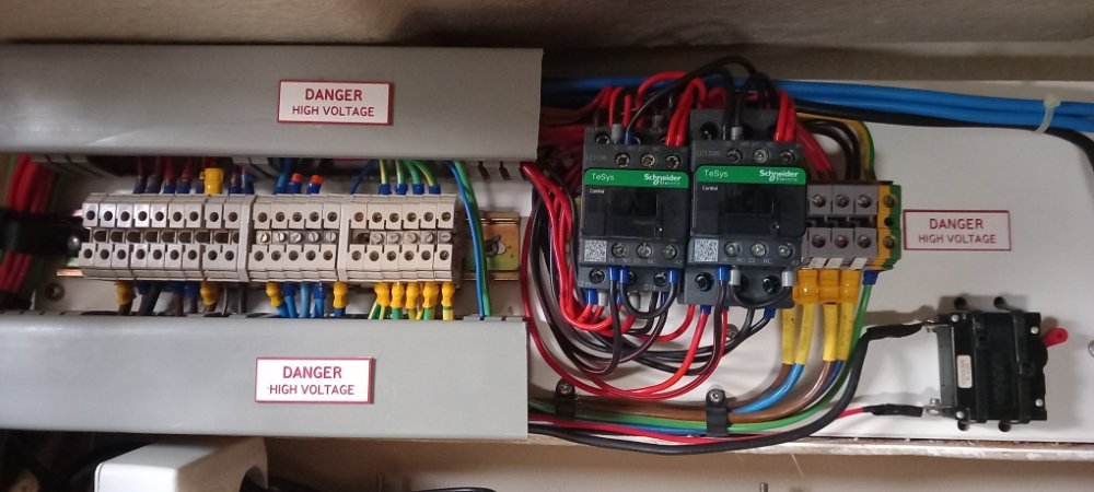

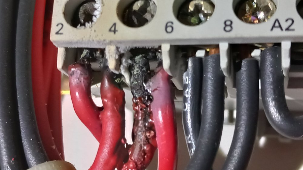

Hekri Svart 14.April Link til dette innlegget Svart 14.April Dette fant jeg i skapet på min aldrende båt.... ....og da ringte jeg elektrikeren og ba om action! Det koster noen kroner, men ingen vil oppleve det som startet denne tråden.... Og som flere nevner, monter røykvarsler inni skap. Det er her det kan starte...... Sitér dette innlegget Var på Radich i -74 - og driver fortsatt med båt.... men har gjort mye annet også... Har solgt båten - leter etter ny.... ca 40'. Ikke drev! Link to post
