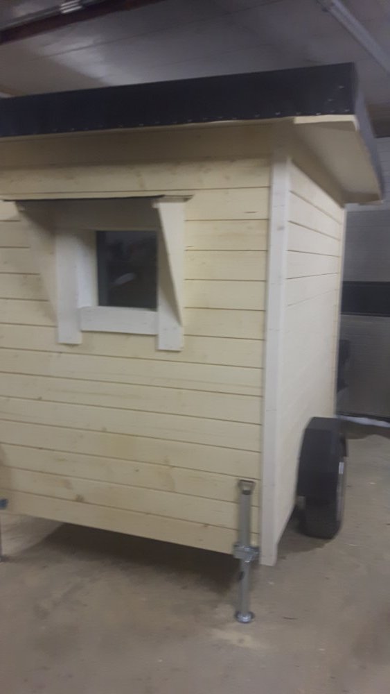

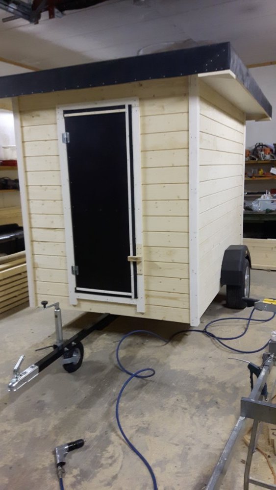

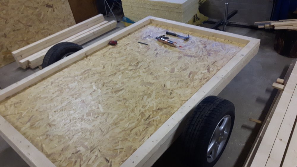

Rune.f Svart 12.April Emnestarter Link til dette innlegget Svart 12.April Har brukt vanlig veggmontert gassovn i fullisolerte åtebuer på kun 1.6m×2,4m i mange 10år, unngår dugg på vinduer 100% ved rett ventilplasseringer, tenkte det fantes en spesiel type til båt men gjør vel ikke det da. Sitér dette innlegget Link to post

Rune.f Svart 12.April Emnestarter Link til dette innlegget Svart 12.April Ja har isolerglass i åtebuene, har kryssventilering/ved gulvet i en ende å ved taket i andre enden, + 2st 3" pvc rør på hver side av ovnen for å sikre mye innluft, bygger buene selv.(ble litt offtopic med bildene, beklager) Ovnene har sikkerhets ordning som gjør att de slår seg av under en viss luft/oksygen %, men det har aldri skjedd, helt vanlig veggmontert 600w gassovn som fås kjøpt "overalt". Med ett vindu på gløtt eller cabindør åpen hadde jeg overhodet ikke vært redd å bruke den i båt. Sitér dette innlegget Link to post

Rune.f Svart 14.April Emnestarter Link til dette innlegget Svart 14.April Denne, den koster under 1000kr, ikke eksos ut, jeg tilfører bare godt med luft via åpne "ventiler/3" pvc rør" ved siden av ovnen + vanlig veggventil ved tak, selv om det er 30minus holder buene (jeg har bygd å solgt mange i tillegg til mine egne) behagelige +15gr på halv effekt/300watt. Jeg jakter mye ! rev på åte, har brukt denne typen i minst 15år. Sitér dette innlegget Link to post
