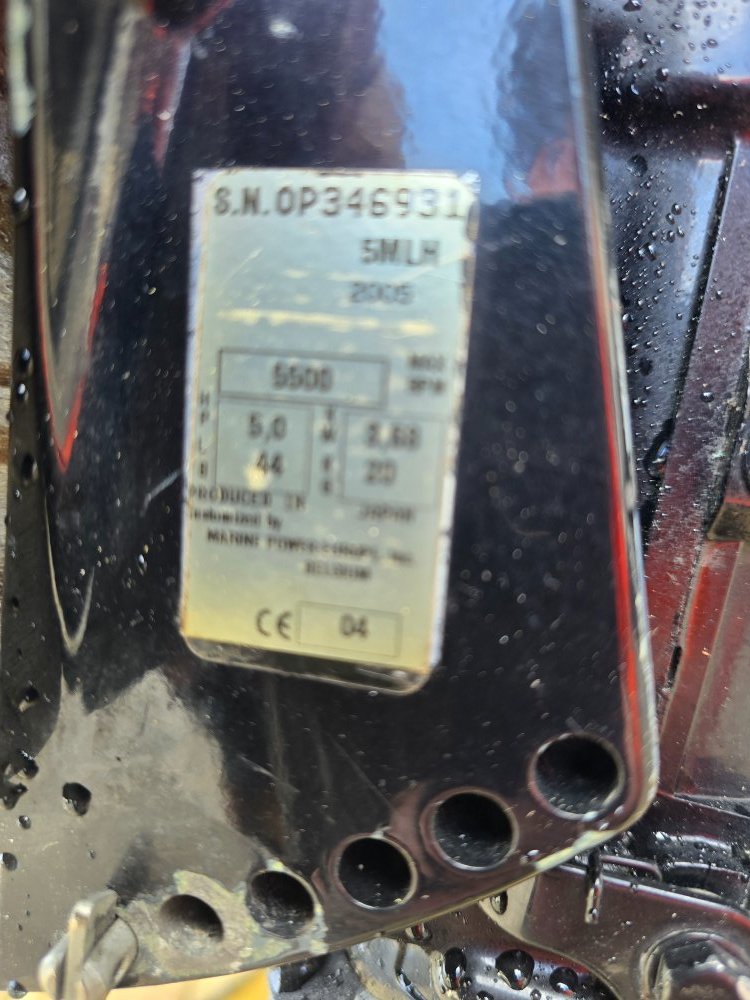

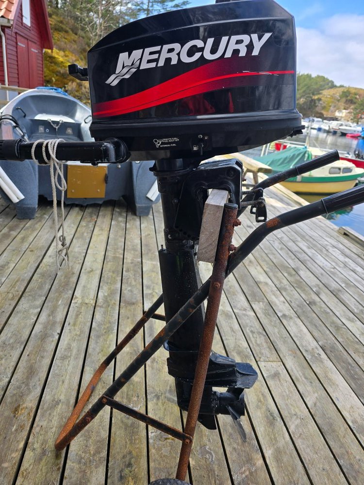

Ask Startet 13.April Link til dette innlegget Startet 13.April Hei. Eg har ein Mercury, 5 hk, 2005 modell, totakt, lang stamma. Eg forstår det slik at det var vanleg med "samarbeid" mellom ulike merkevarer. Dvs. at like motorar blei solgt med ulike merkenavn på dekselet, men med små faktiske skilnader. Finst same motoren med andre merkenavn? Bilete av motor og motorskilt. Orsak dårleg kvalitet på biletet. Sitér dette innlegget Link to post
Fiks Svart 13.April Link til dette innlegget Svart 13.April Mariner 5 hk ser helt lik ut. Sitér dette innlegget Link to post
abbor Svart 13.April Link til dette innlegget Svart 13.April Disse motorene er vel produsert av Tohatsu så de er vel sannsynligvis også tilgjengelig med Tohatsu logo. Jeg har en Mariner. Sitér dette innlegget Link to post
larsern87 Svart 13.April Link til dette innlegget Svart 13.April Dette er en Tohatsu m5b under skallet. Jeg har også en Mariner versjon. Sitér dette innlegget Link to post
