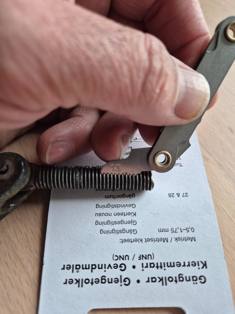

Hakkannen skrev for 2 timer siden:
Hvis ikke er gjengetolken et fint verktøy, om ingen skulle sitte på svaret.
Enig i at det verktøyet er et must i verktøykassa, sammen med et skyvelære selvsagt 👍
Men her ser jeg at hjelpesentralen (les; Biltema) har gjort en feil. Dette verktøyet kalles gjengelære. Gjengetolk er noe annet.
Hvis det er standard M10, så skal det være en stigning på gjengene på 1.5mm. Hvis du ikke har et gjengelære for hånden, så ta skyvelæret, tell 10 gjenger, og mål lengden på det. Det skal da være totalt 15mm, hvis det er ordinær M10.
Jeg mistenker dette er noe spesielle gjenger, unik stigning for denne motoren.
Hvis det ikke er japansk motor, så er det gjerne tommes. Kanskje 3/8, som er 9.5mm. du kan jo sett skyvelæret på en tomme, telle å se om det er et antall gjenger som stemmer på det, å se i en gjengetabell om det er noe som stemmer.

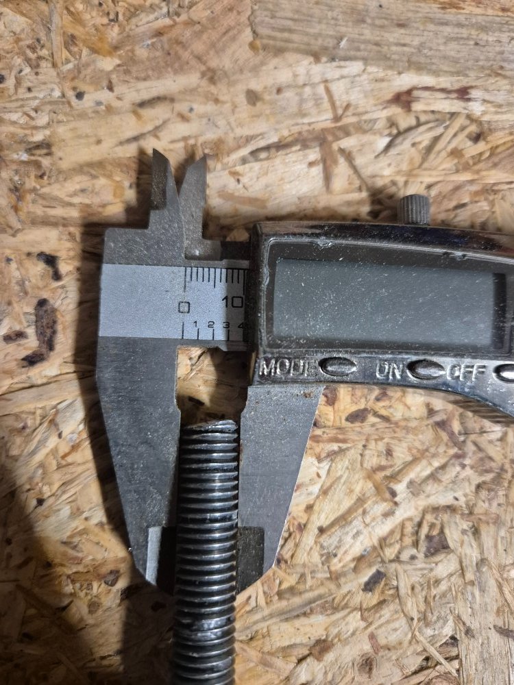

Goddis77 skrev 48 minutter siden:

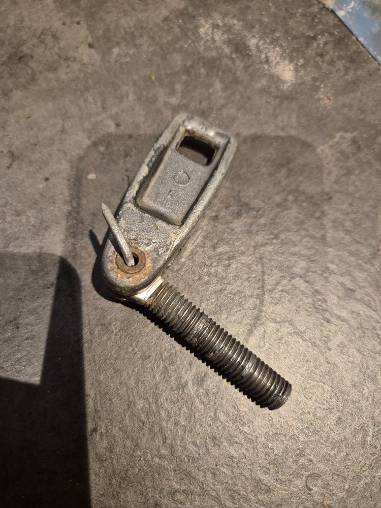

Måler den til å være M10, men får ikke mutter til å passe skikkelig. Ble derfor usikker.
Ta en vanlig M10 skrue og legg den ved siden av, sjekk om gjengene har samme stigning. For meg ser det på øyemål ut som om dette er en vanlig M10 grovgjenge, ikke fingjenge (MF), og heller ikke UNC 3/8". 3/8" UNC har grovere stigning enn en M10 grovgjenge.
mange slike strammeskruer jeg har sett har hatt finere gjengestigning enn normalt for dimensjonen.
For en fort&gæli måling , tell opp 10 gjenger og mål avstanden mellom disse

Goddis77 skrev On 13.4.2025 at 18.42:
Mulig skadede gjenger i tuppen kan være årsaken til at du ikke får mutteren til å passe skikkelig🤔 Har brukt nålefiler til å rette opp skjeve gjenger med tidligere, det finnes sikkert bedre verktøy, men i nøden kommer man langt med litt grovverktøy. Klarer du få gjengene såpass at du får mutteren til å entre skikkelig vil denne også kunne "fikse" litt om du skrur den fram og tilbake noen ganger. Alternativt bruke gjengesnitt hvis ikke mutteren klarer jobben.
Goddis77 skrev 1 time siden:
10mm bredde, 1,5 i stigning. Tilsvarer det vanlig M10?
JA
Har du forsøkt å skru inn en "vanlig" M10 skrue i gjengeinnsatsen du har montert i braketten din?
Som @Hakkannen allerede har nevnt så ser det ut som om du har betydelige skader på strammeskruen i de første gjengene. Har du en flatfil for metall kan du ganske enkelt file bort de skadede gjengene, "tuppen" av denne skruen er ikke i gjengeinngrep når du strammer så det går bra.
Dersom ikke en vanlig M10 skrue gikk greit i gjengeinnsatsen, kan noe ha skjedd under monteringen, feks når du brekker av pinnen på enden av den nye innsatsen..
