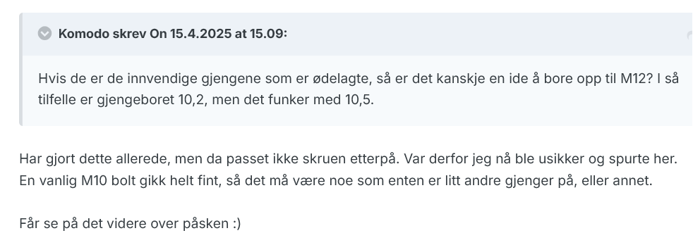

Komodo Svart 22.April Link til dette innlegget Svart 22.April Goddis77 skrev for 2 timer siden: Kjøpte meg gjengeoppretting nå på M10. Har gått over med denne, så får stikke ned til båten litt senere og teste 🙂 Du snakker litt mot deg selv her nå Goddis. Da jeg foreslo å bore opp og gjenge med M12, sa du at du allerede hadde gjort det... Men ser nå at det funker, så da er det vel greit Sitér dette innlegget Draco 20 blir jolle Skroggjennomføringer og materialkvalitet DIY Badeplattform DIY Anker i syrefast Link to post
Goddis77 Svart 22.April Emnestarter Link til dette innlegget Svart 22.April Beklager litt rot i ordlyden her. Brukte gjengereperasjonssett M10 fra biltema for å lage nye gjenger i godset. Brukte så gjengesnitt M10 1,5 for å forbedre bolten. Når dette var gjort fungerte det bra 🙂 Sitér dette innlegget Link to post
