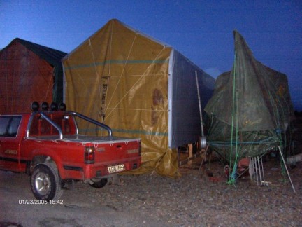

Tok opp båten tidlig(september) på høsten 2004..
Det meste måtte gjøres og det ble mange sene kvelder i båthuset i høysan.......

her er båthuset.....
