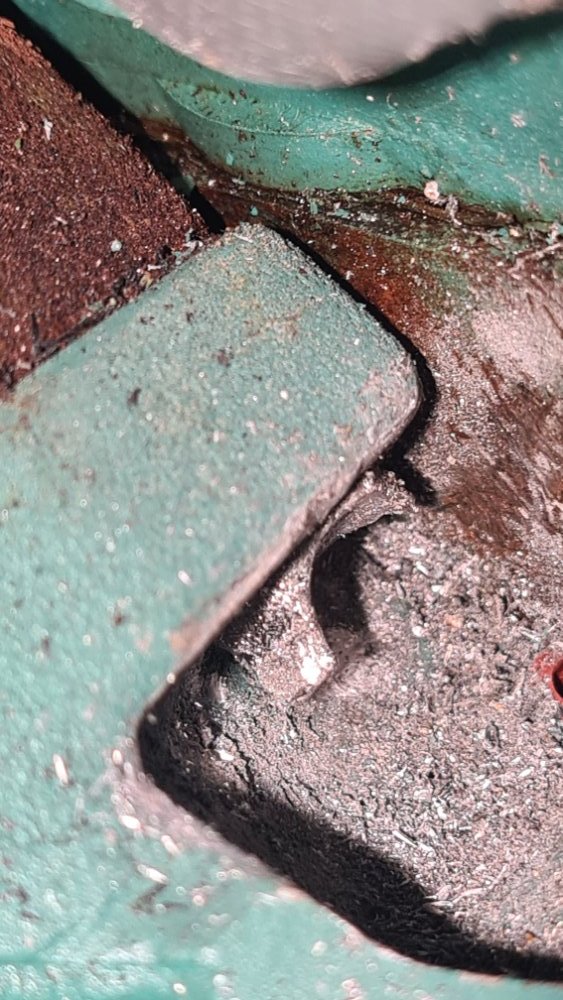

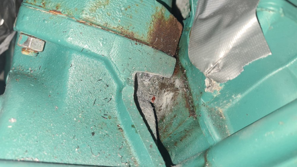

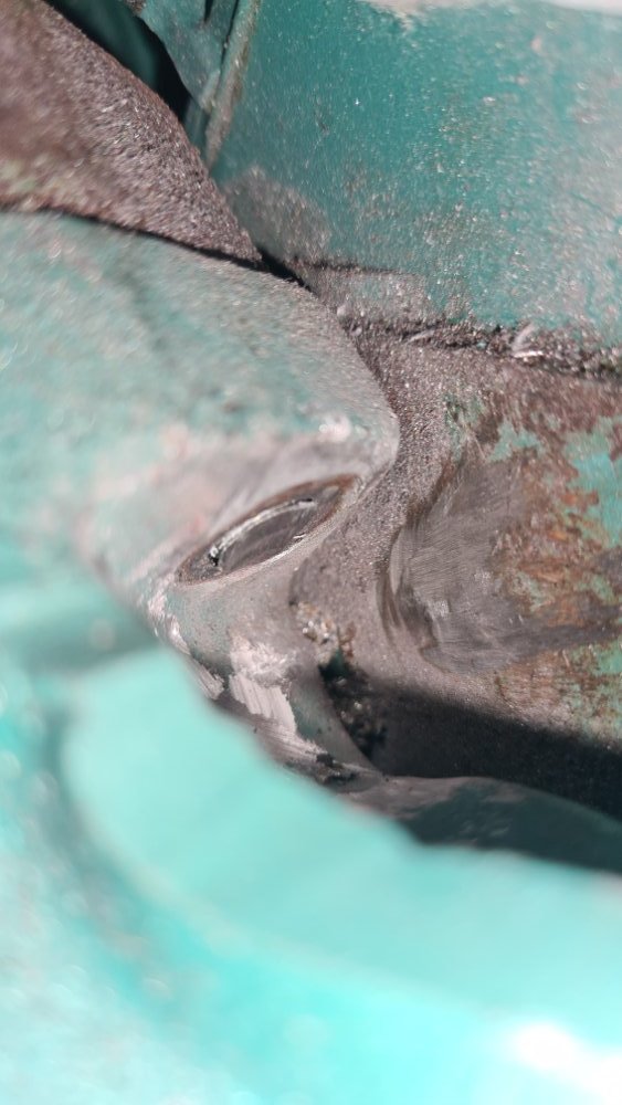

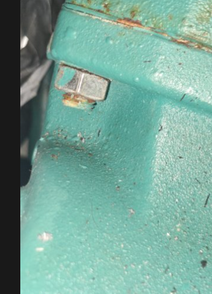

Jeg må bytte babord turbo på min 2007 D6-310. Måtte skifte styrbord turbo i 2022, så tenkte det skulle gå greit.
Men innerste syrefaste bolt aim passer med 15mm fastnøkkel var umulig å hverken komme til med noe eller løsne. Jeg tenkte derfor å bore hull gjennom mutteren og splitte den. Det var ikke lett i det hele tatt og endte opp med å bore gjennom både hele mutteren samt gjengestaget. Men likevel løsnet ikke mutteren. Antagelig sitter det igjen 2-3mm øverst som jeg ikke får boret i stykker.
Jeg prøvde noe dremel greier men ingenting av det utstyret klarte å slipe bort noe.
Hva i all hverden gjør jeg nå?
Mutteren til venstre har jeg fått løsnet. Den til høyre sliter jeg med.
Hvordan skal jeg få fjernet rester av mutter og gjengestang?

Dessverre ikke den! Den til høyre som du knapt ser noe av lenger, men seig som fy!
Stemmer, ingen standard prosedyre nei. Jet hadde ikke fastnøkler (altså den runde delen av de) som passer. Prøvde 2 ulike, men fikk ikke tredd noen av de innpå selv om godset var ganske tynt. Tenkte derfor at å bore i stykker mutteren skulle gå greit og at den ville dele seg men tok veldig feil der.
På remontering fikk jeg låne noen fastnøkler som var enda tynnere i godset, og passet bedre. Så da gikk det sånn passe greit. 20 graders maks utslag elns og så bytte mellom de siden vinkelen for å feste var litt forskjellige mellom de. Volvo har ingen spesialnøkler for slikt men burde hatt det....

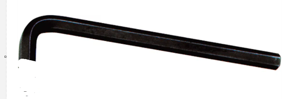

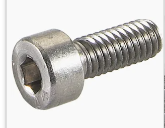

Er det plass til en modifisert unbrakonøkkel ?
Så er unbrakoskrue  løsningen.

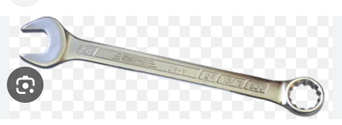

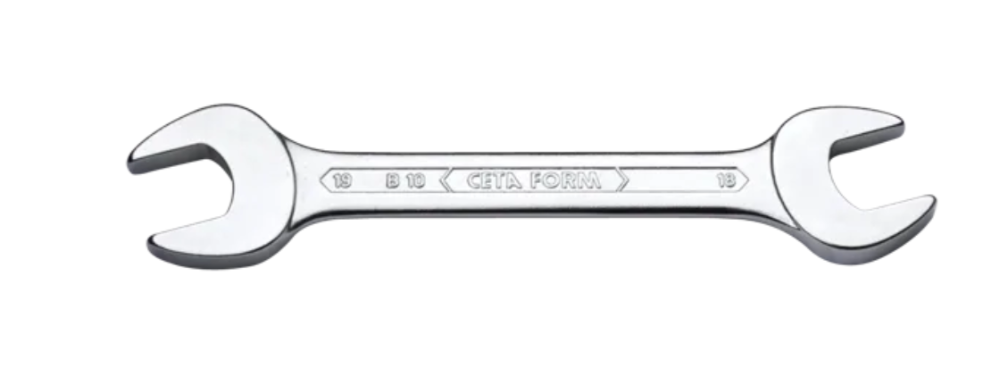

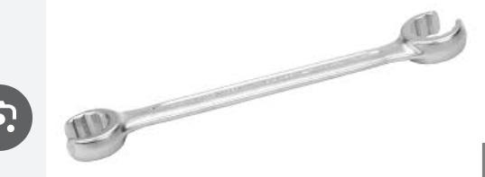

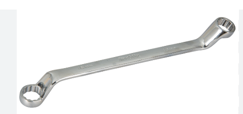

Beklager, må  rydde litt til, for en gangs skyld er jeg uenig med deg.  er pirkete. :fniser:
Fastnøkkel åpen
En åpen og lukka fastnøkkel heter "kombinlkkel"
Ringnøkkel eller Dobbelringnøkkel
Åpen ringnøkkel
Det er dessverre bare noen mm klaring under bolten så dessverre ikke plass til slik bolt. Men heldigvis fikk jeg lånt met noen bente og smale ringnøkler så fikk skrudd på.ny tilsvarende mutter som originalt.

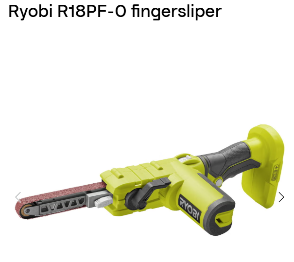

Hvorfor ikke slipe bort 1-2mm materiale av bendet slik at det er plass til en normal ring-ende av en kombinøkkel..
Når du allerede har en fingerslipper/snabelsliper/minibåndsliper...?
Kunne helt sikkert vært en god mulighet det! Men all den tid jeg nå er ferdig og montert sammen så får det evnt bli på neste motor jeg skrur dette på!

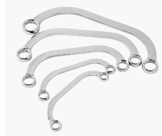

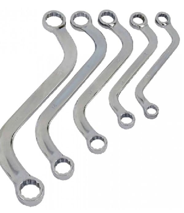

Så kan man jo spørre seg om hvorfor ikke slikt er tenkt på fra fabrikken? Det er heller ikke laget spesialverktøy, aå ingen hjelp å få der heller. Et firma har visstnok slipt til et helt sety med slike ringnøkler med bittelitt offsett seg imellom for å møte samme utfordringer som jeg hadde.

Har mange forskjellige kombinøkkelsett, men må jo stadig "tynne" og kappe verktøy og gjerne sveise på et annet interface for å komme til...
På KAD motorene så brukte jeg "startmotornøkkel" som utgangspunkt.
