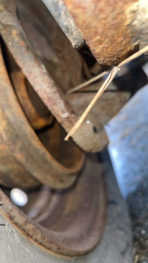

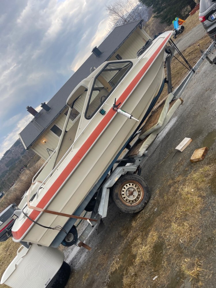

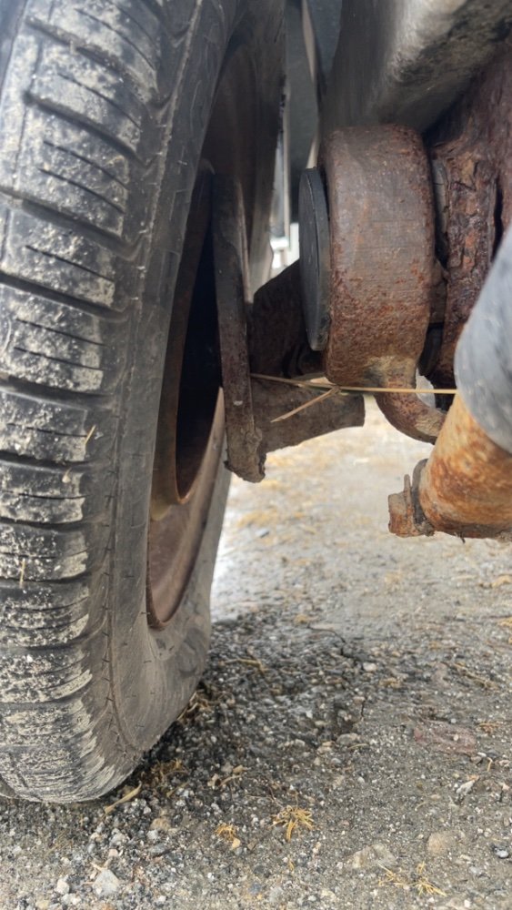

Krisingebri Startet 16.April Link til dette innlegget Startet 16.April Har en henger jeg fikk gratis. Er det hjullageret som hsr røket her? Lett fiks? Sitér dette innlegget Link to post
Hakkannen Svart 16.April Link til dette innlegget Svart 16.April Vanskelig å se skikkelig ut fra bildene, men ja, det er godt mulig. Lageret virker i så fall helt knust, siden du har fått den leie vinkelen på hjulet. Dette finner du bedre ut av ved å jekke opp hengeren og ta av hjulet slik at du kommer bedre til. Å skifte hjullager på en henger er ikke vanskelig, så lenge ikke ting har satt seg for mye. Spørsmålet her er om det har skjedd en videre skade som følge av kjøring med røket hjullager, da kan det bli litt mer stress, med mulig behov for skifte av spindel og trommel. Vil ellers anbefale deg å redigere emnetittelen til tråden til noe mer beskrivende for hva du lurer på😊 For eksempel noe ala "Skjevt hjul på båthenger, har hjullageret røket?", eller noe i den duren. Så slipper du at tråden din blir stengt for brudd på forumreglene om emnetitler😉 Sitér dette innlegget Link to post

dieselfan Svart 16.April Link til dette innlegget Svart 16.April Bildene sier mye. Antar at lageret har gitt seg og gnage på akselen og mutteren som en gang i tiden holdt sammen trommel og bakplate. Om du har kjørt etter at det begynte å subbe, så spørs det om du trolig må bytte alt på den siden... I så fall anbefaler jeg at du ser etter komplette "kit" mye billigere enn å kjøpe del for del. Store prisforskjeller i den bransjen. Sitér dette innlegget Link to post

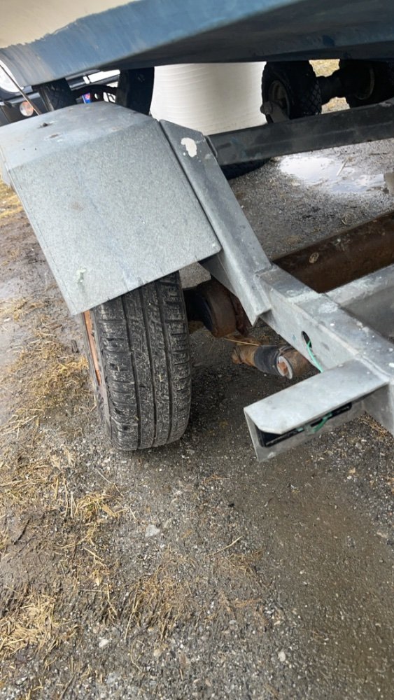

Cheyenne Svart 17.April Link til dette innlegget Svart 17.April Ser ut på bilder at hele bremsesystemet også er borte. Ser ikke antydning til hverken bremsesko, wirefeste, wire eller justeringsmekanisme. Lukter nok en ny komplett aksling her ja. Sitér dette innlegget Link to post
Hulda Svart 17.April Link til dette innlegget Svart 17.April Det er vel ikke brems på denne hengeren. Du er helt klart i markedet for en komplett aksling. Sitér dette innlegget Link to post
Cheyenne Svart 17.April Link til dette innlegget Svart 17.April Det ligner da fælt på en bremsetrommel på dette bildet? Inngang for wire under det strået eller hva det nå er. Sitér dette innlegget Link to post

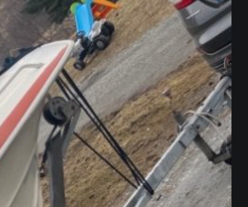

Code0 Svart 17.April Link til dette innlegget Svart 17.April Ang brems / ikke brems viser dette bilde nesten svaret, hadde vi sett helt fram til koplingen på bilen. Sitér dette innlegget Link to post
Hulda Svart 17.April Link til dette innlegget Svart 17.April Jada, ening i at det er en bremsetrommel. Kunne ikke se muffen til bremsen på draget. Uansett, jeg kan tenke meg grunnen til gibortpris er at det bare er ramma igjen, resten er kass. Sitér dette innlegget Link to post
V strom Svart 17.April Link til dette innlegget Svart 17.April Er akseltappen bøyd så er det ny aksling som gjelder Sitér dette innlegget Link to post
Honduras Svart 18.April Link til dette innlegget Svart 18.April Spørsmålet er hva du skal bruke hengeren til. Hvis du skal dra båten opp av vannet og 15 meter bort på plassen, kan den holde i mange år inntil den plutselig ryker og båten ligger med slagside. Den hengeren har ingenting på offentlig vei å gjøre uten betydelig påkost. Sitér dette innlegget * Prosjekt Glen-L Squirt * Prosjekt Lagringsstativ påhengsmotor * Prosjekt 4 fot vugge Link to post
