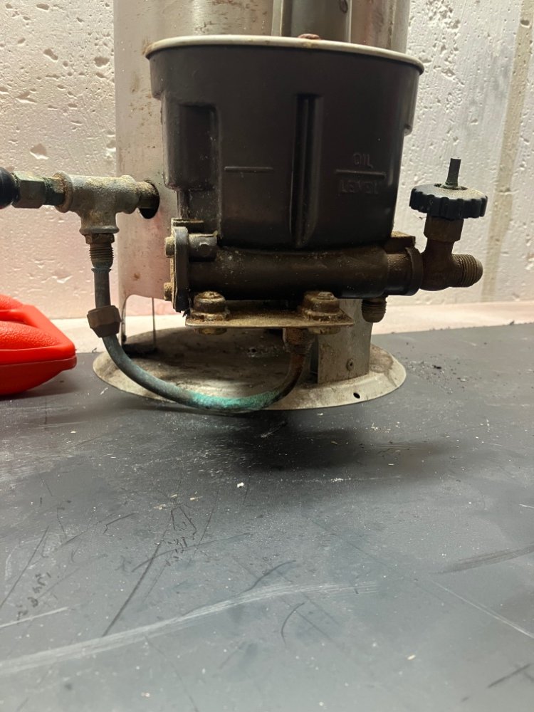

Senjahopen Startet 17.April Link til dette innlegget Startet 17.April Har kjøpt en sjark hvor det sto en refleks ovn i. Jeg måler rørene til å være 5/16. har bremseverktøy fra biltema for å lage kon. Men mangler noen koblinger. Og på det som jeg anser å være tilførselen, er den større enn de andre.. legger ved noen bilder. Håper noen kan si meg hva som er hva, og hvilke gjenger/koblinger det er. Har fått tak i en tank jeg tenker å feste på bakveggen på styrhuset. Så legge rør inn til ovnen. Sitér dette innlegget Link to post
NorSiglar Svart 17.April Link til dette innlegget Svart 17.April 3/8" BSP gjenger? Megaflis, jula, biltema osv er verdt et forsøk Sitér dette innlegget Link to post

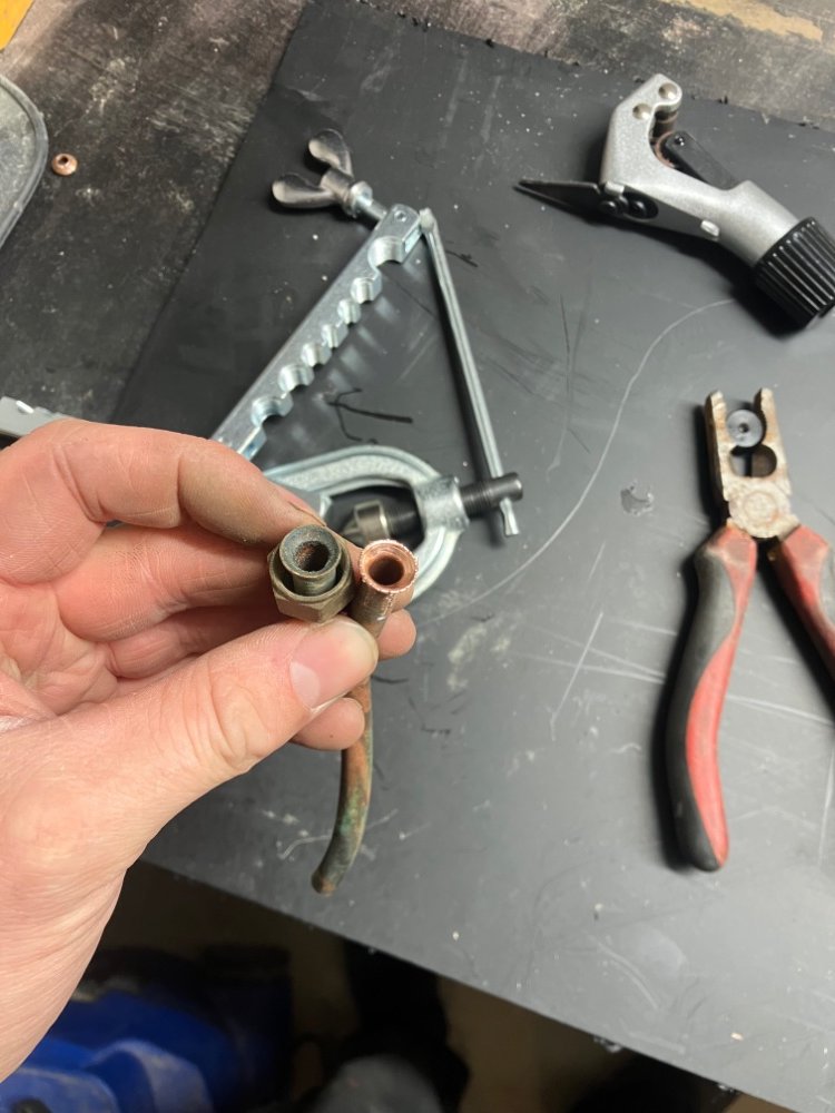

Senjahopen Svart 17.April Emnestarter Link til dette innlegget Svart 17.April Men det er med mutter og kon på kobberrøret, hva heter dette? Det brukes jo ikke slike koblinger på noe av hva som selges på jula osv… og der er rørene i mm, her er de i tommer. 5/16 eller 7.9 mm ca. Sitér dette innlegget Link to post

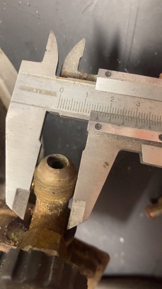

Senjahopen Svart 22.April Emnestarter Link til dette innlegget Svart 22.April Skjønner. Prøvde med en 3/8 bsp mutter igår. Den skal jo være nesten 1mm større så det var mye slakke på gjengene her. Tror ikke det vil tette ordentlig altså. 15.8 denne her, og bsp skal være 16.66 eller noe sånt.. Kan det være en 5/8» 18 unf gjenger? Ser varmepumper bruker en del slike koblinger. Skal dra innom ei sjappe og se om de har noe jeg kan bruke. Sitér dette innlegget Link to post

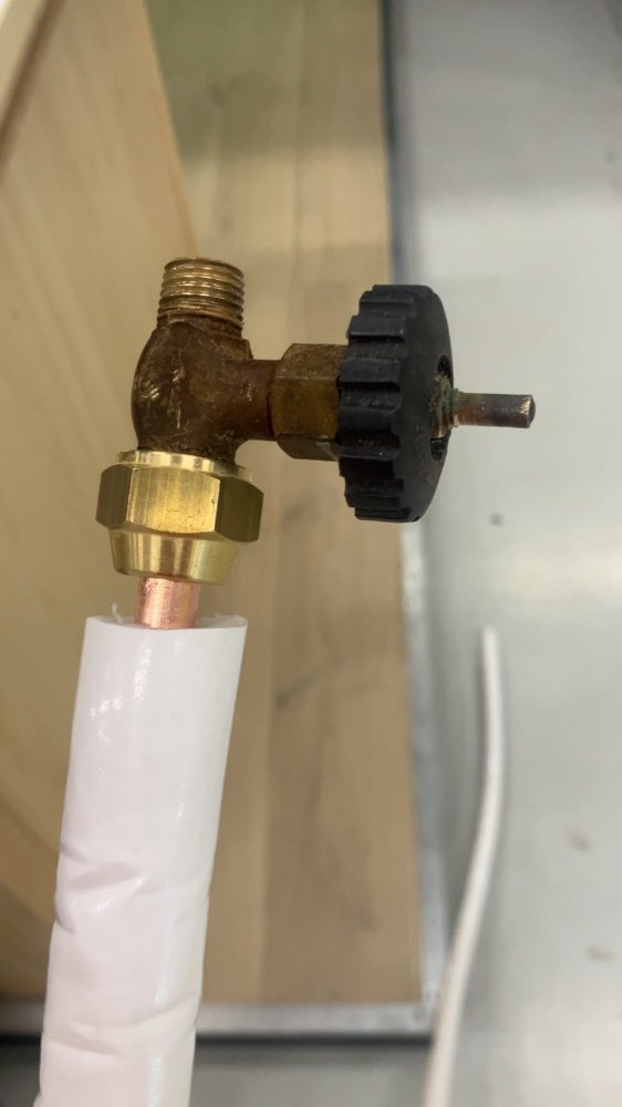

Senjahopen Svart 24.April Emnestarter Link til dette innlegget Svart 24.April 3/8 flaremutter fra varmepumpeindustrien passet Sitér dette innlegget Link to post
index Svart 24.April Link til dette innlegget Svart 24.April Bra du fant noe som passet. Den ser tilsynelatende ut som en JIC kopling. Sitér dette innlegget "First they ignore you, then they ridicule you, then they fight you, then you win." - Mahatma Gandhi Link to post
Senjahopen Svart 24.April Emnestarter Link til dette innlegget Svart 24.April index skrev 1 time siden: Bra du fant noe som passet. Den ser tilsynelatende ut som en JIC kopling. Ja nå blir det testing av ovn før den monteres i sjarken. minner mye om jic ja, men tror ikke de er lik da jic har fast vinkel. Har den ikke? Her er konen buet. Sitér dette innlegget Link to post
index Svart 25.April Link til dette innlegget Svart 25.April Senjahopen skrev for 15 timer siden: minner mye om jic ja, men tror ikke de er lik da jic har fast vinkel. Har den ikke? Her er konen buet. Det stemmer. JIC har 37 graders vinkel. Sitér dette innlegget "First they ignore you, then they ridicule you, then they fight you, then you win." - Mahatma Gandhi Link to post
