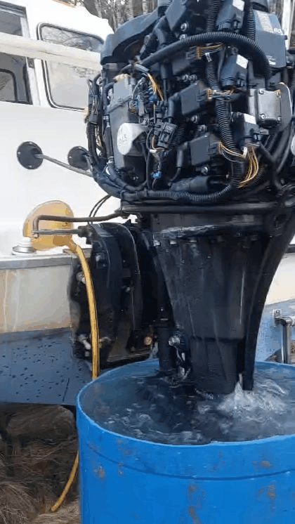

Hei. Har nyling tatt service på kjølesystemet på min mercury 60hk.
 Byttet impeller,termostat,pakninger.
Når jeg åpnet termostathuset så jeg at det var en del kalk og saltutløsning.
Bestemte meg for å kjøre den i ei tønne med systemrens og rett mengde ferskvann. Startet motoren og lot den stå å gå i ca 10min. Strålen var egentlig helt ok.
Lot den stå til dagen etter, å tenkte å bare å kjøre den en gang til for se om om det kom noe grums. Når jeg startet var det ikke stråle lenger. Men hvis jeg setter på spylemuffe og hageslange så spyler det som bare det..
Har tatt av slange for slange å spylet igjennom med luft og vann. Det renner vann igjennom uten motstand og alt ser åpent og fint ut.
Noen forslag? Noe jeg overser?
