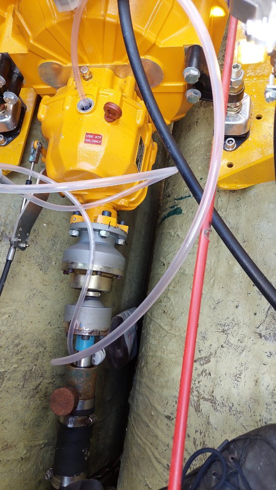

Skifte av girolje for første gang var på overtid og motor var varm.
Tanken var å bruke tappeplugg.
Men det var laaaangt ned og trangt.
Her måtte det suges.

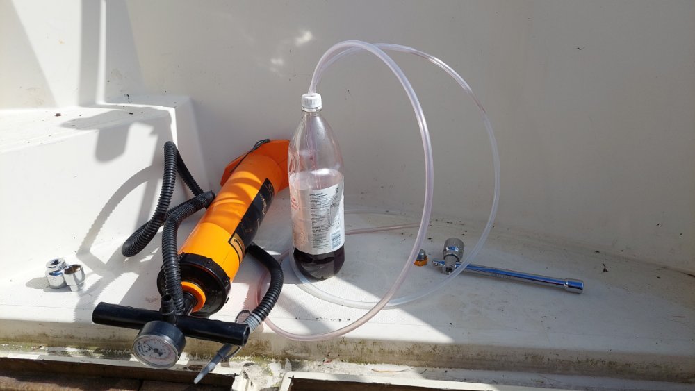

Men ingen oljesuger i sikte, dyr er de og.
Dagens1,5 l flasker er litt myke men det gikk.
8/6 mm slange PVC slange.
2 trange hull i kork.
Sugeslange godt ned i flasken.
Vakuum slangen bare litt innenfor kork.
Gammel dobbeltvirkende gummibåt pumpe.
Pumpe litt undertrykk og oljen kommer fint opp.
Fungerte heilt topp, fikk opp all oljen.
