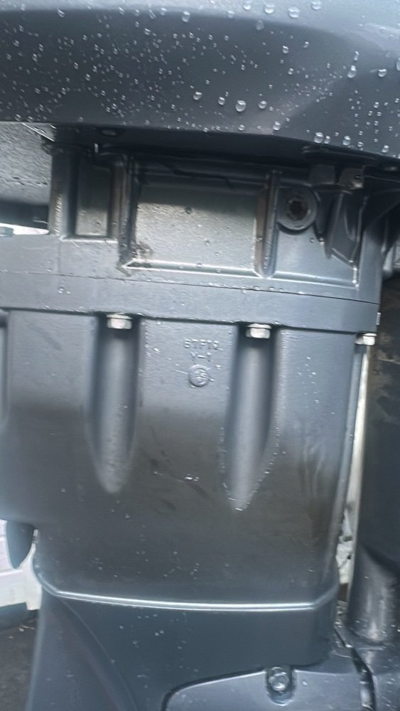

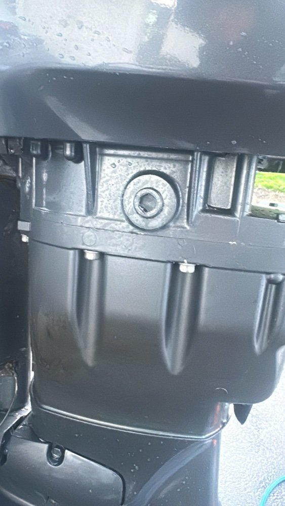

disse to hullene, hva er de til?:)
Pluggen på øverste bilde er jeg ganske sikker på er til O2 sensor, brukt i forbindelse med fininnstilling av blandingsforholdet mellom luft og bensin ut fra samlebåndet. "Blombert" på fabrikken og ikke brukt til noe etter det.
På begge sidene?

På begge sidene?
Har ikke sjekket tegningen på adapterplata, men tviler på at begge er til O2, men har ikke vært på fabrikken og sett hvordan de gjør det. Kanskje andre som har, eller hvært borte i instruksjoner for nye motorer med reklamasjon, Yamaha kjørte en sensor i 2004 på F115
