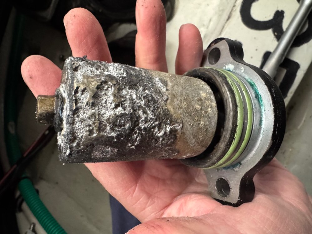

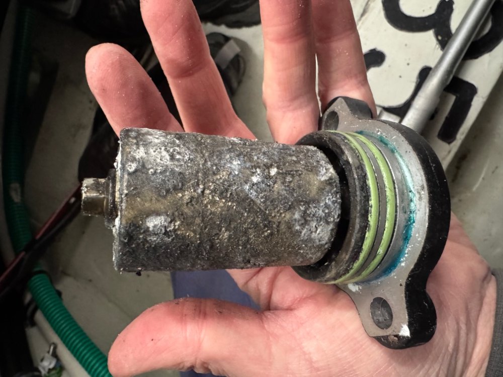

Sør79 Startet 20.April Link til dette innlegget Startet 20.April Kjøpte ny for oss båt i fjor. Er en Bavaria S30 fra 2019 med en VP D4 motor. Holder på med vårpuss, og i samme omgang gjør jeg meg kjent med motor. Den er godt tatt vare på av forrige eier som har hatt den på service hos fagfolk. Slik jeg har forstått det, så er det kun en anode på motoren. Denne sitter i eksosbendet. Skrudde den ut nå, og lurer litt på hva folk tenker om tilstanden på denne siden dette er nytt for meg. Har lagt ved bilde her av anode. Ellers har jeg byttet olje, oljefilter, grovfilter, dieselfilteret, veivhusfilter og luftfilter. Siden båten er ny for meg i fjor, er det nyttig å gjøre meg kjent med båten og motor. Drevet tok jeg i høst, så der skal jeg kun bytte anoder og få på propell. Om noen har tanker rundt anoden på bildet er jeg takknemlig. Sitér dette innlegget Link to post

Komodo Svart 20.April Link til dette innlegget Svart 20.April Sør79 skrev for 3 timer siden: Om noen har tanker rundt anoden på bildet er jeg takknemlig. Første tanke om denne anoden er at den ser ut til å ha fungert etter hensikten. Andre tanke er at det er mye sink igjen på den, så den kan godt brukes videre en stund til. Det blir byttet ut mye sinkanoder helt unødvendig. Det som er litt viktig er å skrape vekk hvitt pulver som danner seg utenpå. Dette er et oksidlag som passiviserer anoden, og da vil den ikke beskytte som den skal. Denne anoden ser ikke veldig ille ut. Sitér dette innlegget Draco 20 blir jolle Skroggjennomføringer og materialkvalitet DIY Badeplattform DIY Anker i syrefast Link to post
Gabi Svart 20.April Link til dette innlegget Svart 20.April Hulda skrev 1 time siden: Har du først skrudd den ut, bytt den. Tror det er 1200kr for en slik, så greit for lommeboken å vurdere. Det er 2 bolter som holder lokket så ikke så veldig omfattende vanligvis å sjekke disse. Denne anoden bør egentlig pusses med feks 400 vannslipepapir eller tilsvarende før utsett for at den skal fungere som tiltenkt med ny overflate. Her synder jeg....skifter 2. Hvert år ca. Sitér dette innlegget Link to post
Sør79 Svart 20.April Emnestarter Link til dette innlegget Svart 20.April Takker for svar. Da tenker jeg at jeg pusser den ren og lar den stå en sesong til. Koster litt denne anoden, så da tar vi ett år til. Min amatørvurdering er at det er mye sink og god tynge på anoden fortsatt. Sitér dette innlegget Link to post

Hulda Svart 20.April Link til dette innlegget Svart 20.April Bytt når den når 30 % av original vekt. Pass på at den ikke er passivert. Jeg ville kjørt over den med høytrykkspyler, sandblåst, etc. Det er en sinnsyk pris for litt anodemateriale. Er det sink eller aluminium? Tror det går an å få kjøpt stenger av slikt. Kapp, drill og du tjener noen tusen i timen. Sitér dette innlegget Link to post
