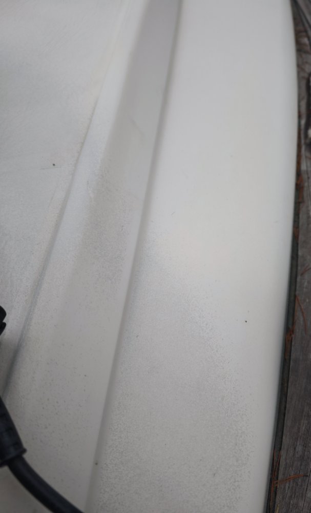

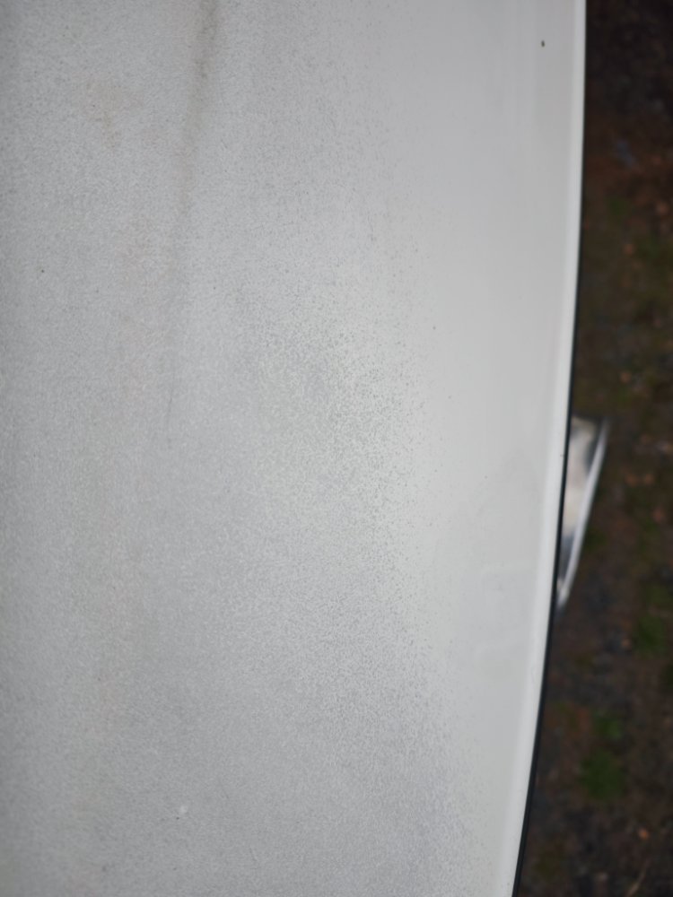

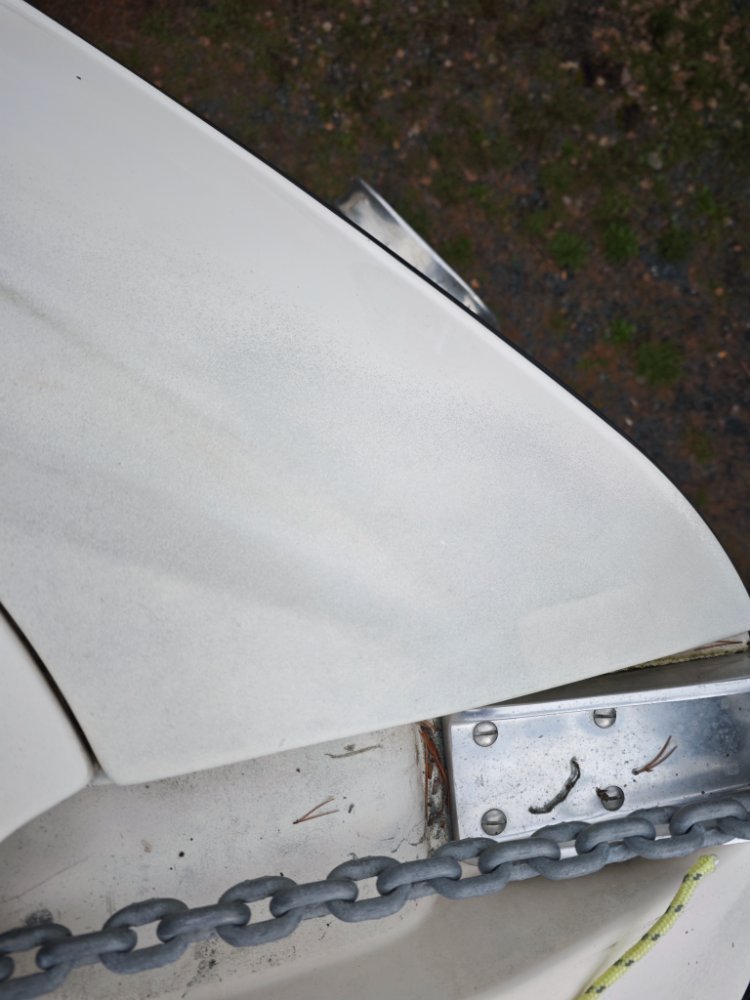

stian22i Startet 21.April Link til dette innlegget Startet 21.April Hei. Har et belegg frempå båten der gelcoat'en blitt veldig ru. Prøvde og polere men det blei bare glattere uten at det forsvant. Er det våtsliping som må til? Sitér dette innlegget Link to post
Komodo Svart 21.April Link til dette innlegget Svart 21.April Med forbehold om at jeg tolker bildene dine riktig. Dette er ikke et belegg, det er skade i gelcoat. Har det samme på vår gamle Viksund flere steder. Hvis du ser nærmere på overflaten er det mange små porer/hull i gelcoaten. Vet ikke hva det kommer av (kanskje @Knude kan si noe om det?), men jeg har tippet på at det kan være relatert til feil ved produksjon av båten. F.eks. feil blanding av gelcoat, feil på gelcoaten, feil på herdeprosessen, eller andre feil. Mest sannsynlig går de porene så dypt at det heller ikke går å vannslipe bort. I så tilfelle må man slipe vekk gelcoaten og legge ny coat. Eller bare leve med det. Sitér dette innlegget Draco 20 blir jolle Skroggjennomføringer og materialkvalitet DIY Badeplattform DIY Anker i syrefast Link to post

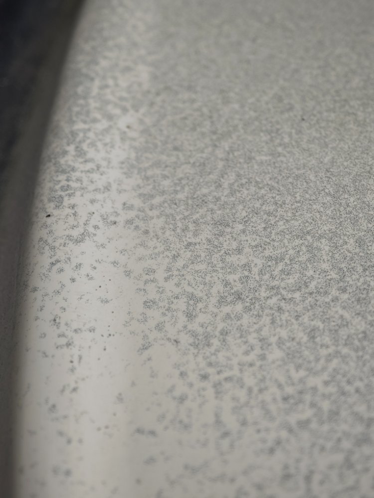

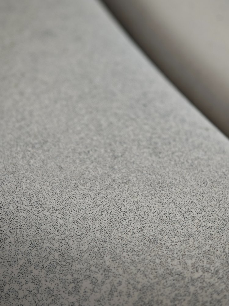

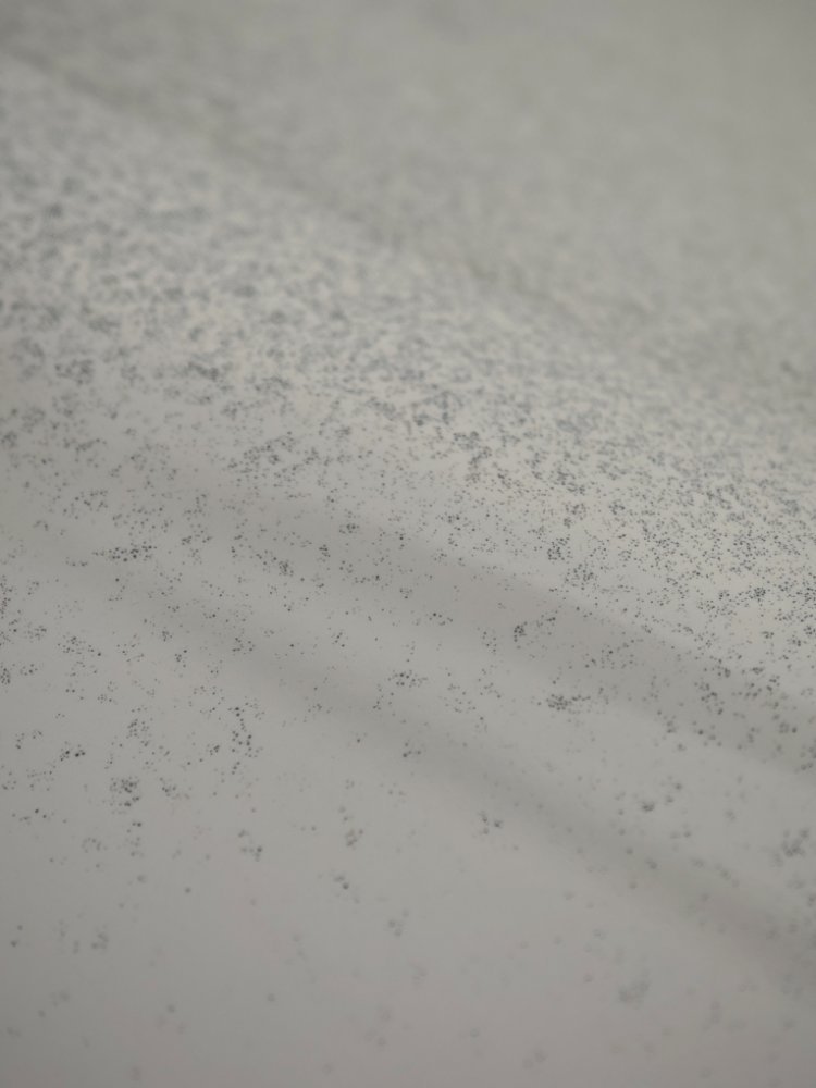

stian22i Svart 21.April Emnestarter Link til dette innlegget Svart 21.April Kikka litt nærmere nå. Og ja det ser ut som "pittings" i gelcoat'en ja. Så må vel bare leve med det😏 Blir noe bedre ved vasking og polering. Men det er vel fordi det ligger en del møkk oppi porene sikkert. Legger ved noen flere nærbilder. Sitér dette innlegget Link to post
