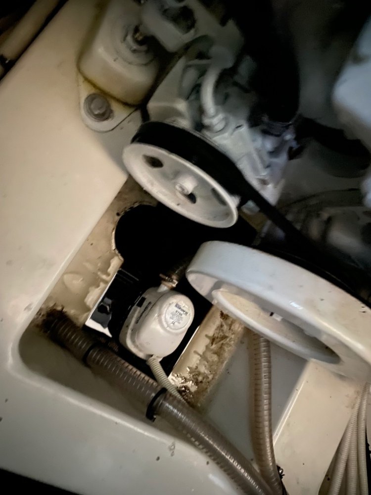

Spesiell avslutning av fjorårets sesong… Tre små turer «rundt dørene» etter service - og oppdaget plutselig hele kjølrennen full av olje… Ingen synlige lekkasjer fra motor - heller ingen rustrenn el tilsynelatende andre signal på ugler i mosen, så gode råd var dyre.
Men da jeg tok hånden inn under bunnpannen, kunne jeg plukke flak av metall av denne - så årsaken var dermed klarert.
Ut med motor, ny panne på. Alt vel.
Likevel veldig spesielt. Har googlet litt, og kommet over noen få saker med tilsvarende problem, og det pekes på feil i stålkvaliteten (mener det var snakk om et parti/innenfor noen serienummer, men finner ikke igjen artikkelen)
Tenkte bare å dele om noen skulle komme borti lignende - evt har tilsvarende motor - kan være greit å ta en ekstra sjekk…
2008-mod Cummins Mercruiser QSD320 («den hvite» med VM Motori blokk), gått ca 900 timer (Askeladden Z8)
God sesong!
Flott deling og god søkbar trådtittel = verdifullt for Forumet :tommel_opp:
Har lagt merke til at bunnpanner til store dieselmotorer selger godt... så dette skjer med grønne og grå motorer også...
