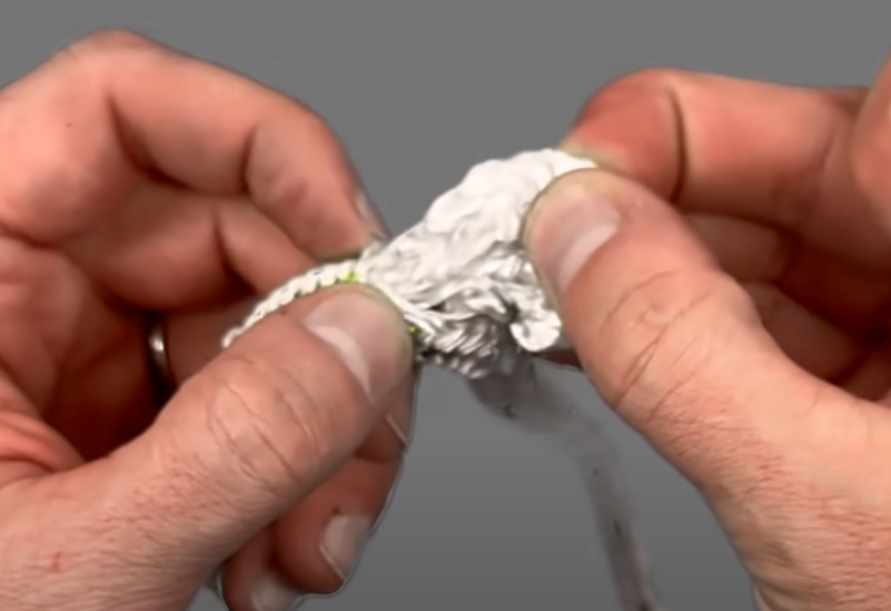

Har spleiset flettet tau flere ganger tidligere uten problem. Ønsker nå å spleise et øye på et nytt storseilskjøte. Har kontroll på ulike måter man kan spleise på, men de aller fleste baserer seg på at kjernen skal lirkes ut gjennom det flettede ytterlaget. Det aktuelle tauet er 32-flettet, og veldig tight flettet i ytterlaget. Klarer ikke for mitt bare liv å få lurt ut kjernen. Har forsøkt det meste, tilogmed heklenål... Noen som har noen gode tips?

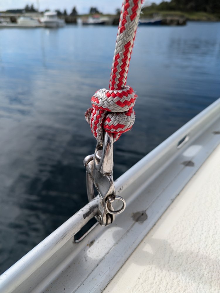

Beste knutealternativ til spleiset øye, pålestikk?
Egen knute heter halyard hitch på engelsk. Google, så finner du. Det er den knuten som tar minst plass mellom trinse og seil.

Fikk tak i noe bastant, flettet tauverk for noen år siden og forsøkte meg på en øyespleis. Ingen mulighet. Men jeg fant en oppskrift i noen "fjellklatresider" som jeg forsøkte. Det gikk bra og prinsippet er slik:
Stakk hull med vanlig, stor "fid". Tungt å komme gjennom, men det gikk. Ingen vakker spleis, men den er dønn solid.

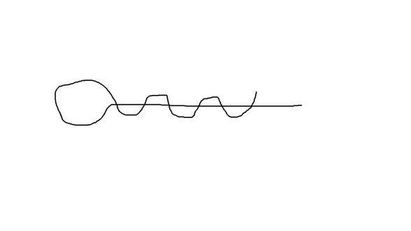

Eivind
Det er mange år siden jeg utførte denne rare spleisen, men følgende dukket opp fra underbevisstheten: Begynnelsen er ikke som vist på figuren, men den begynner på samme måten som ved spleising av Dyneema tau. Etter løkken går den korte enden inn i den lange og dernest går den lange enden inn i den korte. Dermed er spleisen låst. Så går den korte enden noen ganger frem og tilbake gjennom den lange enden.
Eivind
