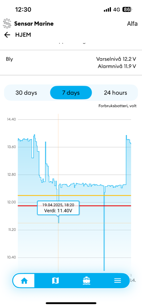

Fritt Startet 22.April Link til dette innlegget Startet 22.April Hei, Har en Viknes 930 22-modell, med 4 95Ah forbruksbatterier, AGM, og 140 W solceller og en 75/15 MPPT. Hadde første langtur etter vinteren i helgen, og lå i uthavn. Første kvelden får jeg alarm om lav spenning, 11,4 V, se bilde. Jeg skrudde av kjøleskapet og så steg spenningen til 12,5. Morgenen etter skrudde jeg på dieselvarmeren og spenningen sank til 10 V. Jeg synes det er litt tidlig for disse batteriene å dø etter 3 år. Kan det være noe annet som er galt? Solcellene ville heller ikke gi lading, kan det være fordi batteriene var døde? Burde jeg bytte startbatteriene også? På forhånd takk 🙂🙂 Mvh Fridtjof Sitér dette innlegget Link to post

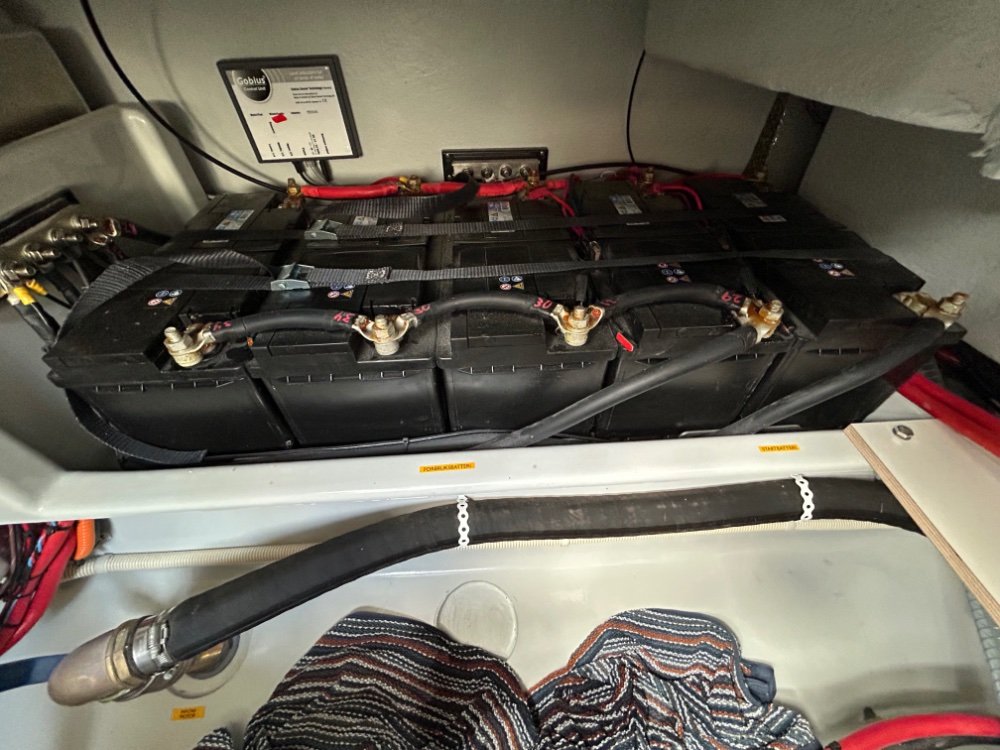

Bjørn Løvjomås Svart 22.April Link til dette innlegget Svart 22.April Før du bytter batterier må du gå over alle koblinger. Er det dårlig kontakt på batterier kan du få samme resultat. Sitér dette innlegget Endelig ble det Bobåt Link to post

Bjørn Løvjomås Svart 22.April Link til dette innlegget Svart 22.April Ja, sjekk for spenningsfall /motstand Jeg vet ikke hvordan polsko du har på batteriene dine, men ikke uvanlig at det kan bli dårlig kontakt både mellom polsko og batteri, og polsko og kabel. Når det eventuelt er funnet i orden. Fortsett da videre ut til forbrukere. Vet heller ikke hvor du har koblet batteriovervåking, men lurt å sjekke spenning/motstand helt til sluttbrukere Sitér dette innlegget Endelig ble det Bobåt Link to post
Fritt Svart 22.April Emnestarter Link til dette innlegget Svart 22.April 2 minutes ago, Bjørn Løvjomås said: Ja, sjekk for spenningsfall /motstand Jeg vet ikke hvordan polsko du har på batteriene dine, men ikke uvanlig at det kan bli dårlig kontakt både mellom polsko og batteri, og polsko og kabel. Når det eventuelt er funnet i orden. Fortsett da videre ut til forbrukere. Vet heller ikke hvor du har koblet batteriovervåking, men lurt å sjekke spenning/motstand helt til sluttbrukere Takk! Her ser du bilde av batteriene. Jeg vet ikke om jeg får målt ved sluttbruker men tar en titt 🙂 Sitér dette innlegget Link to post

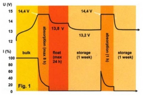

Lars H. Svart 22.April Link til dette innlegget Svart 22.April Vel, en god vedlikeholdslader har jo flere trinn. Etter bulk og absorbsjon med 14,4V er det gjerne float i rundt 24 timer og så vedlikehold der spenningen settes ytterligere ned. Min Victron bruker da generell spenning på 13,2V for dette. For andre ladere kan man sette disse spenningene individuelt alt etter om det gjelder batterier med proper, lukkede batterier som feks. GEL, AGM eller Litium. 13,8 volt er uansett høyt for lengre tids lagring. Her lading for min Victron-lader: Sitér dette innlegget Lars H. Helgesen, "Kapteinen" på Trudelutt (Saga27) med hjemmehavn i Son, Oslofjorden Nettsteder jeg drifter: trudelutt.com oljepionerene.no Skipshunden vår Som Paschuan i Soten sa på 1920-tallet: Ja, inte är jag mätt, men törstig är jag. Link to post

abbor Svart 22.April Link til dette innlegget Svart 22.April Victron ladere har et lagrings modus hvor spenningen reduseres til 13.2V. Etter 48 timers lading går laderen over i lagrings modus. Dette gjøres for å begrense intern korrosjon, spesielt AGM og gel batterier er særlig utsatt for slik korrosjon. Jeg tok livet av et Biltema AGM batteri ved å la det stå tilkoblet en lader med 13.8V float over vinteren. Nå har jeg ikke lader tilkoblet i lengre tid og har også gått over til en Victron IP65 12/15 lader. Lader på høsten, en gang i løpet av vinteren og så på våren før batteriet monteres inn i båten igjen. Sitér dette innlegget Link to post
