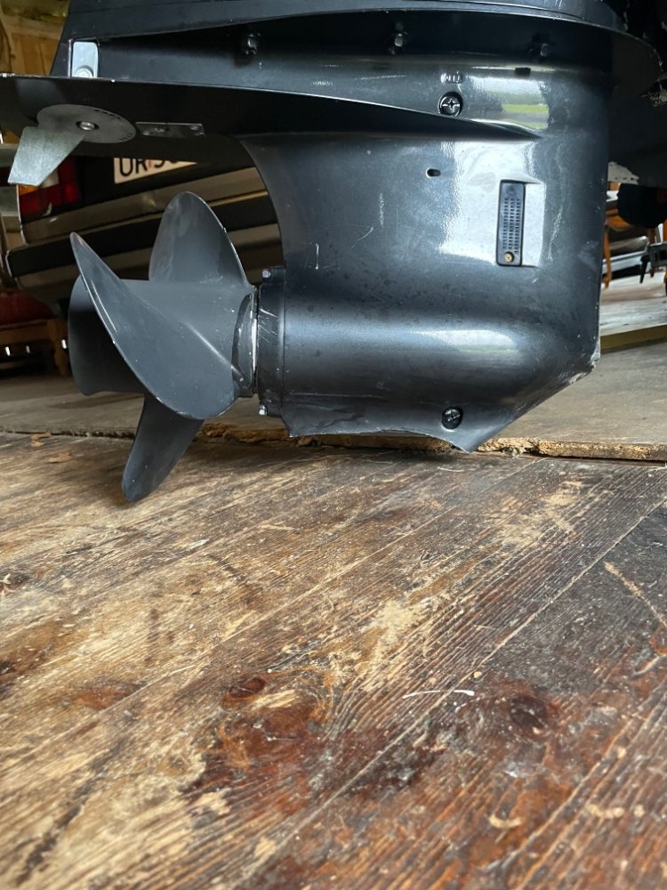

Suzuki Df70, kast i propellaksel og knekt finne

Den der vil koste litt å reparere. Bruddet sitter såpass høyt opp mot gearet, så det kan bli litt utfordring å sveise uten å få for mye spenning i godset. Men det går sikkert. I tillegg må du kalkulere en ny propellaksel, og i verste fall andre deler i gearet også. Det kan gå å rette den, men den kan også knekke, da må du ha ny. Så kommer alt av arbeispenger inkl lakkering og nødvendig grunnarbeid. Kan kanskje være en idé å få tak i et annet hus?
Enig med forrige taler...
Den som skal fikse dette må tømme huset, vaske det innvendig, rigge vannbad (dette bør sveises nesten fullstendig nedsenket, ellers slår det seg så mye at du ikke klarer å gjenge inn mutteren) dermed må du ha 270-300A TIG eller PulsMig.
Om du håper du skal finne noen som reparerer dette for 3000kr så ville jeg sagt... utopisk gang med 4...

Håper for din skyld at du finner "nålen i høystakken" men statistisk er det ikke mange som er villig til å ta denne jobben, og enda færre som ikke tar det som det faktisk koster....
Dett er mye og krevende arbeid.
