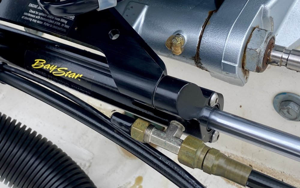

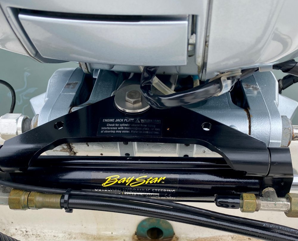

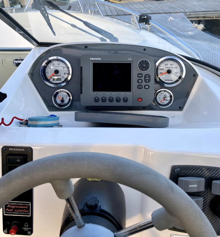

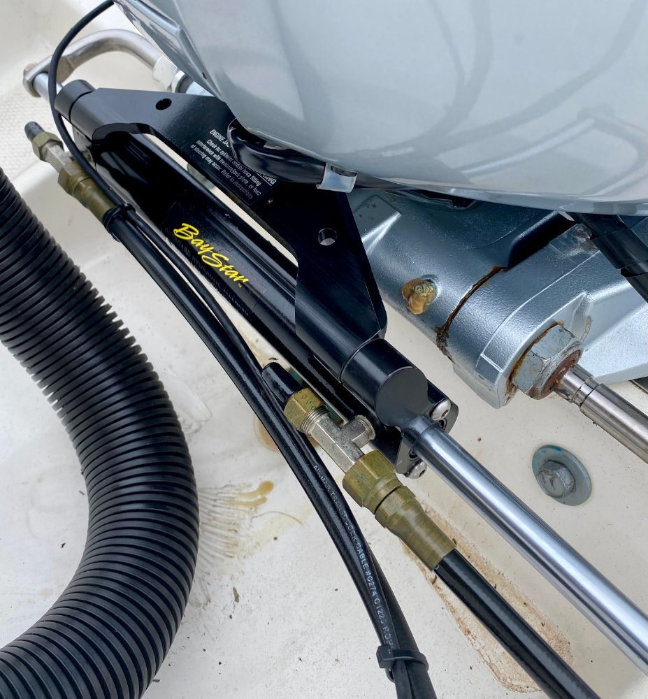

Her er bedre bilder av styresystemet. Usikker om det har noe med BayStar å gjøre. Kanskje det bare har låst seg litt i løpet av vinteren. Er etter det jeg kan se ikke smørenipler på den hydraliske styringen, men på selve motoren. Er det andre steder det skal etterfylles hydr. olje enn på rattet? Styringen har blitt lettere etter litt jobbing frem og tilbake, men fortsatt ikke like lett som i fjor.
Ingen kan oppdage nye verdenshav om han ikke har mot til å tape kysten av synet.

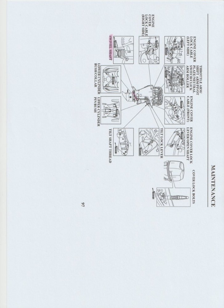

Nede på stammen er det greasenippel for swivel shaft. Press inn grease her og se om det hjelper. Har denne opplagringen tørket ut så vil det bli en del motstand når motoren svinges.
Greasenipplene du har smurt er for tiltrøret og vil ikke ha noen innvirkning på styringen, kun når du tilter motoren opp eller ned

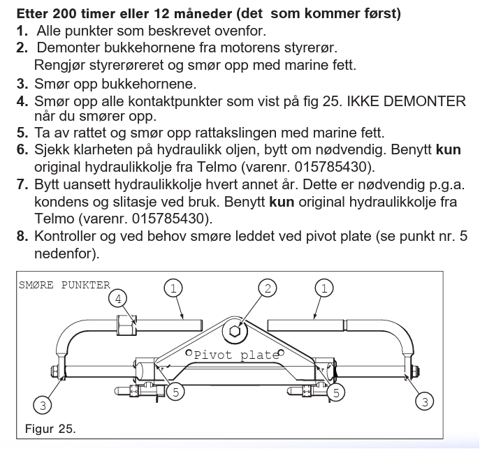

Leste du utklippet jeg limte inn i forrige innlegg? Hvis du etterkommer pkt. 2 så tenker jeg du har kommet langt.
Joda, så det. Temmelig omfattende med alle de punktene. Får se hvor mye som gjøres nå. Båt er sjøsatt, og litt krevende med slik service nå. Ting fungerer greit, får ta en mer omfattende service før neste sesong.
