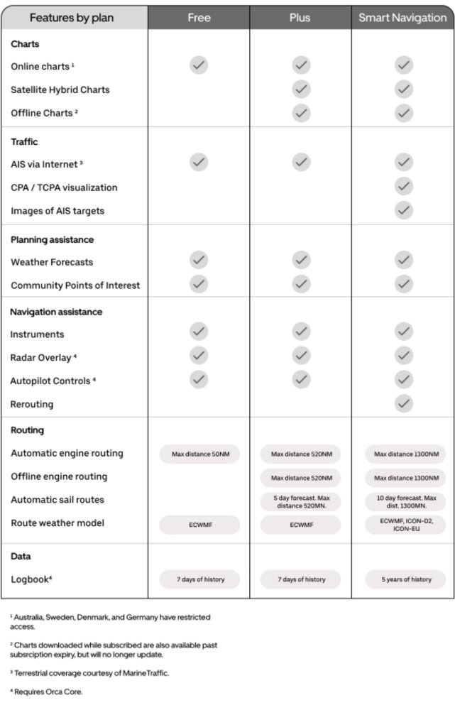

Jeg ville ikke hatt noe imot å bruke Orca gratisversjon kystnært. Men må betale for å få offline kart og noen avanserte funksjoner. IMG_7517.jpeg.32b90fa19bb959573ac16c677ae709c1.jpeg
Orca Plus koster 49€/år. Jeg har enda ikke opplevd at manglende nett, utover kryssing til Skagen - men så har jeg holdt meg til Oslofjorden og svenskekysten. Så kunne klart meg med gratisversjonen.
