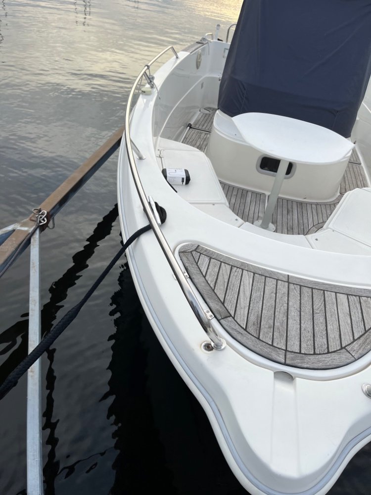

jørn Startet 27.April Link til dette innlegget Startet 27.April Hei Rekka har skrue som er sveiset fast, denne har knekt. Dessverre er det ikke mulig å komme til mutterene på resterende innfestning, så får ikke demontert rekka for å få noen til å sveise. Hva gjør man så? Fyller hullet i rekka med epoxy og bruker «treskrue»? Sitér dette innlegget Link to post

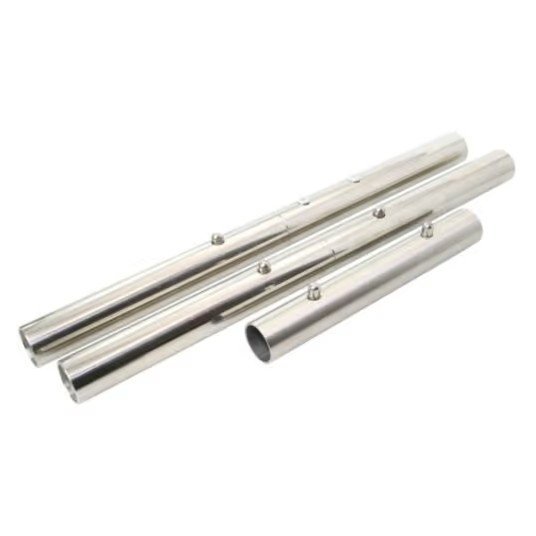

Kapteinskutelaus Svart 28.April Link til dette innlegget Svart 28.April Kapp rekkverket i lengderetningen, sveis inn ny bolt og skjøt rekka på med en "hylse" som du trer det orginale rekke røret inn. Som om du skulle skjøtet 2 rør med muffe. låses fast sammen med 2 skruer i muffa. Sitér dette innlegget Link to post
Komodo Svart 28.April Link til dette innlegget Svart 28.April 19 fot skrev for 11 timer siden: Sveisig vil jo gi sveiseperler rundt omkring, men tildekkong kan løse det problemet (husk å dekke et stort nok område). Ikke hvis du sveiser med tig. Kapteinskutelaus skrev for 1 time siden: Kapp rekkverket i lengderetningen, sveis inn ny bolt og skjøt rekka på med en "hylse" Ja, det er en mulighet. Men han kan jo også sveiseskjøte tilbake rekka etter at skruen er sveiset på. En pen tig-sveis rundt skjøten blir knapt synlig når den blir polert Men jeg hadde nok allikevel gått for å bore et adkomsthull ved hver skrue.. Sitér dette innlegget Draco 20 blir jolle Skroggjennomføringer og materialkvalitet DIY Badeplattform DIY Anker i syrefast Link to post
