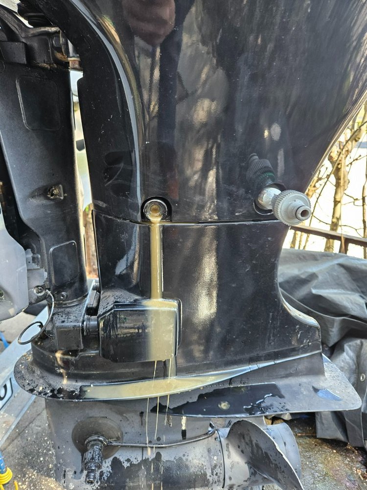

Hei, min trofaste Suzuki DF60 fra 2003 har hvitgrå motorolje. Har flushet ut gammel olje/ vannblanding, fylt ny olje, startet motor med vannkjøling på, og oljen ble like hvit igjen etter noen minutter..

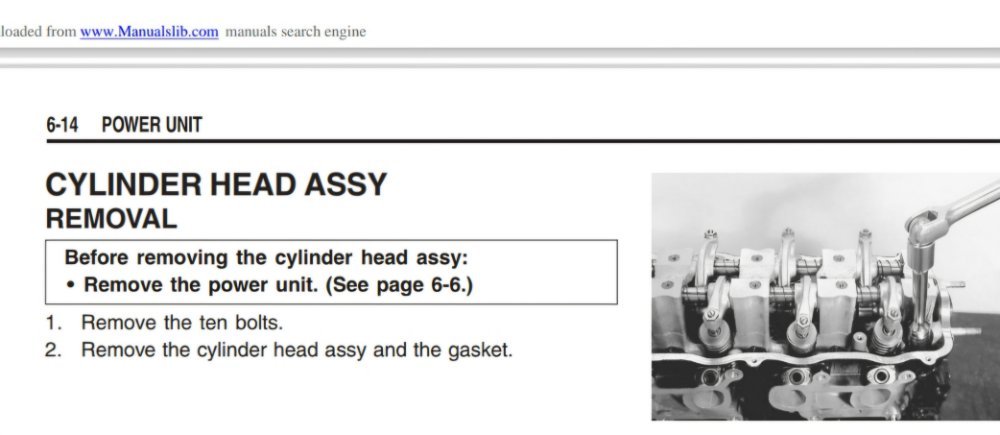

Hvis toppakning - er det noen som har klart å få av topp uten å splitte "powerhead" fra motorstammen? (ref klipp fra service manual er det kanskje liten sjangs..)

Diagnose gir ingen svar. Adapter plate står under powerhead. Vis du skaffer manual og lager system for å ikke blade deler går det greit med demontering og montering.  Det er lite lønnsomt å levere motoren med tanke på alder til ett verksted. Vilt ha demontert undervannshuset og byttet olje ett par ganger samt starte motor mellom hvert skift for å få ut mest mulig vann. Viktig å følge med temperatur!

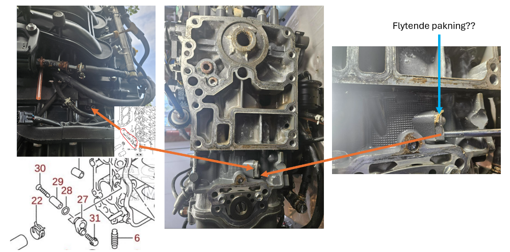

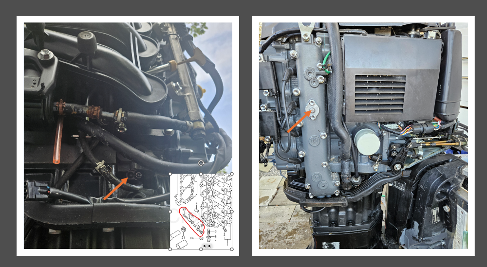

Goodspeed, takk for video! Denne videoen er for litt nyere motor, en ganske likt på eksosmanifold. Legger ved bilder av de to anodene jeg har funnet på motor. Den på eksossiden er enkel å finne, men den som sitter på andre siden på undersiden av toppen har jeg ikke sett eller byttet før, fant den ved å søke etter anode på alle diagrammene på Crowley Marine. Lurer på hvordan det ser ut inni der..  Ser ut som det skal være en ganske lang sylinderanode.

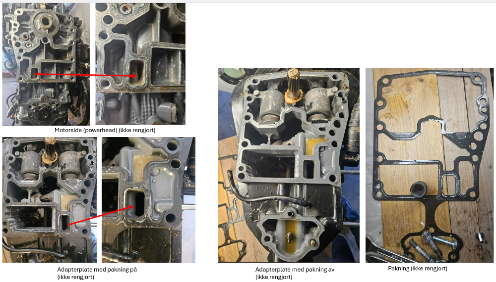

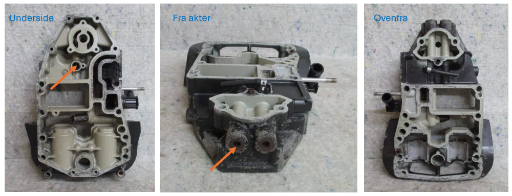

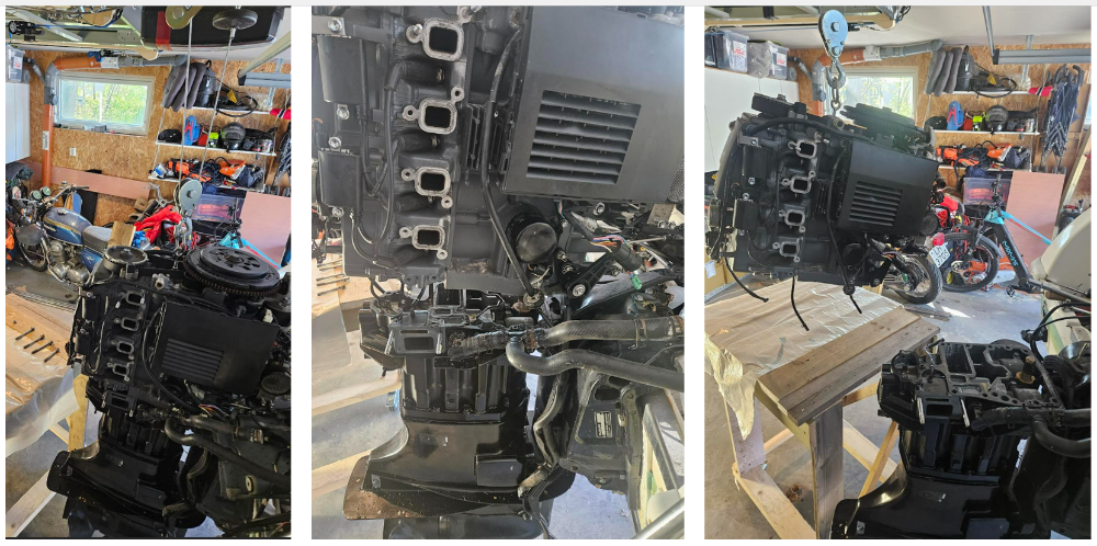

Nå tror jeg omsider jeg har funnet "adapterplata"(!) Bildene er fra Ebay. På min motor er området rundt de to boltene veldig korrodert. Ser ut som dette er kanaler for olje fra sump til oljepumpa, ref pil på "underside"? Hvorfor har man de to umbrako boltene der, sett bakfra?
Di boltene du tenker på har jeg ikke svar på. Jeg tror ikke det står noe om dem i manualen.Silen med sugerør går fra powerhead og ned i bunnpanne. Kanaler for retur av olje er lett å se når du tar av powerhead.  Hvis du eller når du kommer til montering er det noen plasser det må brukes loctite og pakknings silicon. Anbefaler K2 Siltec tettemasse som tåler bensin og koroderer ikke. Momentnøkkel bør du også ha tilgjengelig. Bolte hull må rengjøres/tømmes for veske/olje slik att det ikke blir spreng/sprekker i aluminiumen når dem monteres.
Hydra, takk for det! Vet du forresten om man MÅ ta ut spindelen til oljepumpa, som engasjerer kamaksel,  før man løfter av powerhead?

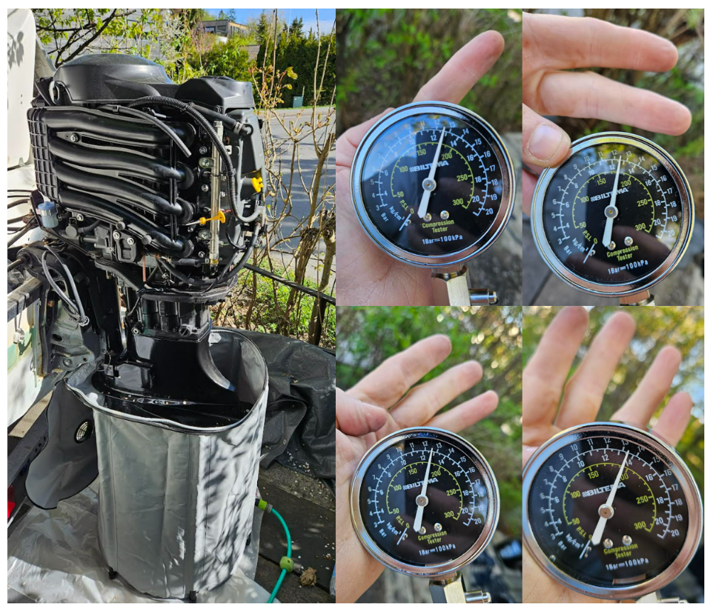

Tok kompresjonstest i går; S1 180, S2 180, S3 180, S4 190. Har null erfaring med tolkning av dette men antar at det er noenlunde ok, ivertfall ikke en sylinder som er vesentlig lavere, eller hva tenker dere?
Kokte en spiseskje med olje og det knitret.. kokte også ny olje som ikke knitret, så er vel ganske tydelig at det er vann i oljen. Koblet fra alt el og styring/ gass etc og skal prøve å løfte av powerhead på mandag (må rigge litt oppheng i garasjen først)

Må ha full åpning på luftinntak under komp test.
Hadde du full gass og alle pluggene ute på komptesten?

Så vidt jeg kjenner til er symptomene på korrodert adapterplate rundt stålpluggen at eksosen blåser ut under sidedekselet, ikke vann i olja.
TS - Testet du om du hadde betydelig temperaturforskjell på høyre og venstre skjørt etter å ha kjørt en stund ?
Det er en klar indikasjon på en ubehagelig lekkasje rundt testpluggen( av stål)  som normalt kun er i bruk på fabrikken, så blir den overmalt, og etter noen år så har mange problemer med korrosjon... og det bør du absolutt ha fokus på, ellers kan du montere alt perfekt nå og gjøre en kjempejobb... også blåser det ut rundt den tabbepluggen om et år... så må du av med powerhead igjen :svetter:

- Hadde alle pluggene ute men ikke full gass..Blir det mer pålitelige resultater med full gass?

Dette er interessant, jeg spør sikkert dumt, men hva menes med høyre og venstre skjørt? (dvs har ikke sjekka...:-)) Er "testpluggen/ stålpluggen" de to boltene man ser bakfra ref bildet i midten lenger opp, eller er det en annen plugg jeg ikke har skjønt hvor er? Har du noen gode råd for hvordan jeg fikser rundt disse pluggene (hvis "stålpluggene" er det jeg tror det er, og jeg ikke må bytte hele adapterplata)?
Det er forøvrig avleiringer, hvite, i alle oljekanaler. Som nevnt ser ikke jeg (med utrent øye) åpenbar tæring. Men, se anode på figuren under, denne sitter bom fast, og det gule virker som pakning/ gummi, eller er det pakningen (28) i fig under? HAr prøvd å bruke en bolt som "avtrekker" for anoden men rikker seg ikke.
Hva skal jeg gjøre nå?:-) Må prøve å få ut anoden. Hvis den er "borte", skal jeg demontere toppen og se etter tæring her? Eller bunnpanna? Eller begge deler?
