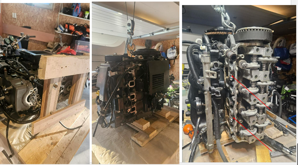

Så langt kom jeg i dag, lagde en jigg etter å ha bestemt meg for å demontere med motoren orientert slik den er når den står på båten. Ville liksom egentlig ha toppen vannrett, men fant ikke noen bra måte å stabilisere motoren på slik.

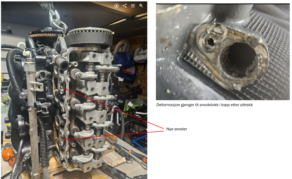

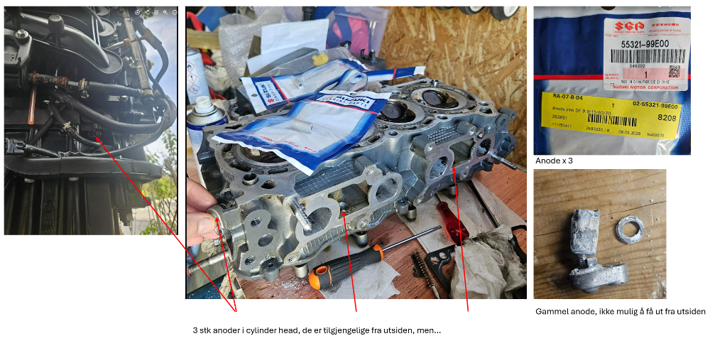

Fant forøvrig to anoder til i toppen, ref bildet til høyre. Kan se selve anodene fra innsugsiden, og det er masse sink der også. Blir veldig spennende å se om det er toppakning, hvis ikke vet jeg ikke hva jeg skal gjøre. Kommer tilbake.Jiggogventildekselav.png.45fdaf579cfbd9a063881f69786a8079.png

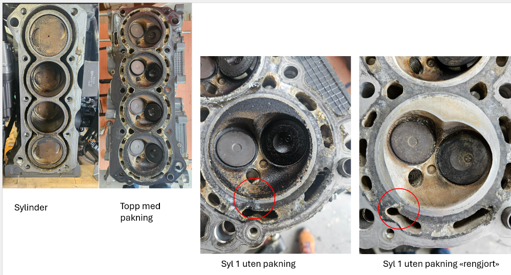

Den ser ut til å ha lekket litt mellom sylinder en og to også, men da "bare" kompresjonstrykk. Jeg ville ha sjekket først om noen har en brukt topp, det blir fort minst like dyrt om du skal ha noen til å sveise og planslipe den du har.

Du er kommet langt på vei👍Den toppen vilt jeg nok ha tatt til vurdering hos noen som reparerer sånt. Det er ikke alt som vises på bilder.Ville ha demontert adapter fra oljepanne. Det er mellom disse korosjonen er merkbar. Bør ta helheten i betraktning med tanke på kostnad.

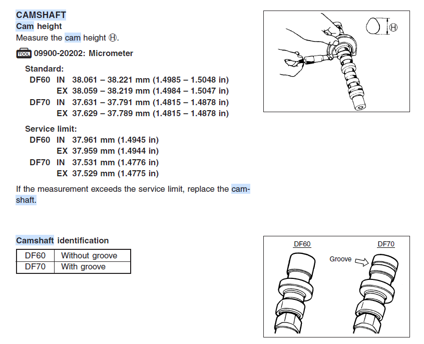

Jeg har fått ny, brukt topp fra en DF70. "Alle" jeg har snakket med mener disse er identiske, Men så ser jeg i servicemanualen dette under. Jeg finner ingen andre forskjeller i service manual på timing etc, så det kan virke som det er kun åpningen på ventilene som er noe ulike i max utslag mellom 60 og 70?
Hva tror dere om det, vil "lavere kamhøyde" på DF 70 toppen skape problemer for meg toppen monteres i min DF60?

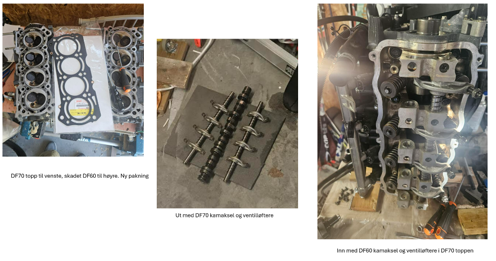

Jeg endte opp med å bytte over kamaksel, rocker arms etc fra den gamle DF60 toppen til den "nye" DF70 toppen. Sjekket litt rundt og virket som det er litt risiko å bare bytte topp inkl kamaksel fra DF70 uten å bytte ECU for innsprøytning og tenning. Mye mulig det hadde gått helt fint men nå ble det sånn.

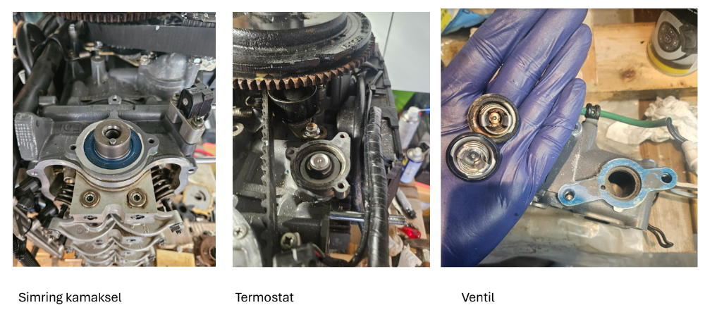

Noen som vet hvor man kan kjøpe oljetetning/ simring til kamaksel i butikk i oslo/ bærum? 32x52 x ca7 høy. Trodde liksom ikke man måtte til suzukiforhandler for å få slike ting, men man må kanskje det?
Hei igjen , takk for hjelpen, jeg fant simringen hos Kulelagerhuset i Drammen. De har forøvrig et enormt vareutvalg på lager etc.
Simringen ble montert.
Sjekket termostat og vannventil og begge var korrodert, byttet begge. Termostat hadde korrodert fast i åpen stilling (bedre enn lukket..). Satt veldig godt fast, byttet begge skivene i termostathuset.

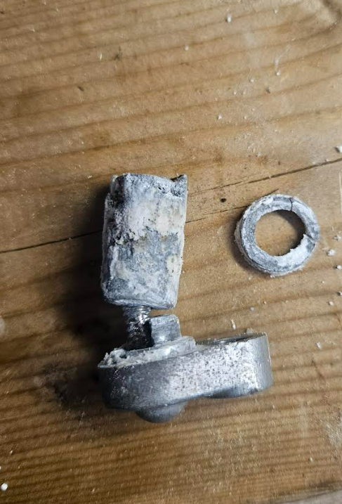

Som nevnt er det 3 anoder på innsugssiden i toppen som sitter ganske skjult. Den ene sitter på undersiden, se bilde, og de to andre sitter ved injektorene på siden. I min DF 60 topp var det mye igjen av anodene, men de var innkapslet og hadde nok liten funksjon. De hadde også "vokst" og korrodert seg helt fast i toppen, slik at det hadde vært helt umulig å få de ut fra utsiden.
I den brukte DF70 toppen var anodene mye mer redusert, dvs de hadde fungert etter hensikten, men fortsatt helt umulig å få ut fra utsiden. De måtte bankes/ knekkes/ skrapes ut. Det er mulig å bruke en M8 bolt i lokket på anoden som uttrekker, men for alle anoden 3+3 var det ikke i nærheten av tilstrekkelig for å få de ut. I et av anodelokkene på DF60 toppen skrudde jeg ganske hardt til med "avtrekkerfunksjonen", det deformerte gjengene for festebolten for anodelokket.
Jeg var derfor mer forsiktig med DF70 lokkene, og frisket opp de små gjengene for anodelokkskruene i toppen etter å ha "trekt av" anodene.
Uansett, om du har en DF60/70; Anbefaler sterkt å skru ut, sjekke og rengjøre/ bytte disse 3 hvert år. Hvis ikke tror jeg man må rive motor som jeg har gjort for å bytte de. Mulig det går med hvert 2 år men ville ikke satset på det. Ville ikke bli forundret om veldig mange DF60/70 som er noen år, er korrodert i toppen fordi anodene ikke er byttet/ eier no X ikke er klar over at de er der. Det er relativt kryptisk beskrevet i manualen også (den underste er vist, men ikke de to på siden). De jeg har snakket med for å få tak i brukt topp (brukthandlere og verksted) har alle sagt at det er toppene på DF60/70 som tærer istykker, mens de eldre, større motorene har mye adapterplateissues.

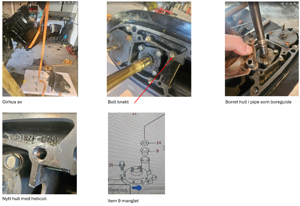

Girhus; Mens jeg ventet på deler for å sette sammen "powerhead", åpnet jeg girhuset for å sjekke impeller, synes det hadde vært litt svak stråle selvom det alltid har vært stråle.
Brukte muttertrekket for å åpne impellerhuset, det var idiotisk, knakk bolten ref pila under, meget irriterende.. Leste bl.a veldig nyttig innlegg av Dieselfan her på forumet ift å få fikset dette.
Erfaring;
- synes det er vaskelig å treffe senter når man prøver å "punche" senter før borring med liten bor.
- Ved større bor - drar skjevheten i hullet seg mot en side så man må passe på at man ikke begynner å bore i godset.
- Må finne noe å sikte etter for å bore paralellt med hullet.
- Fant en liten pipe som passet perfekt i impellerhushullet, borret hull i denne og brukte denne som guide for å sentrere hullet da jeg borret med "største boret"
Fikk satt inn helicoil for første gang, som fungerte veldig fint
Fant ut av item 9 i bildet under manglet, bestilte denne, ny venting..
