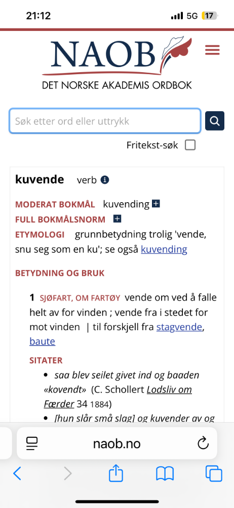

Code0 Svart 2.Mai Link til dette innlegget Svart 2.Mai J-Å skrev 32 minutter siden: , jeg skriver det med Q, siden jeg mener uttrykket kommer av at båtens spor ser ut som en Q, ikke som en ku. For de som vil vite opphavet for uttrykket: Sitér dette innlegget Link to post
J-Å Svart 2.Mai Link til dette innlegget Svart 2.Mai Min erfaring med frittgående kyr er veldig begrenset. Men jeg ser at her er NAOB og SNL uenige. Granny Tack brukes på engelsk. Men det skal sies at er det skikkelig mye vind, så kan selv den måten å jibbe på kreve sin bestefar, eller bestemor. Problemet er gjerne å komme ned igjen på lens på ny hals. Sitér dette innlegget Link to post
Code0 Svart 2.Mai Link til dette innlegget Svart 2.Mai J-Å skrev 14 minutter siden: Min erfaring med frittgående kyr er veldig begrenset Det er opphavet til uttrykket. Finner du andre som skriver med Q så del gjerne. Sitér dette innlegget Link to post
J-Å Svart 2.Mai Link til dette innlegget Svart 2.Mai Code0 skrev 5 minutter siden: Finner du andre som skriver med Q så del gjerne. http://sailnator.com/learn-to-sail-quick-turn/ Sitér dette innlegget Link to post
Code0 Svart 3.Mai Link til dette innlegget Svart 3.Mai Ja, se der! Artikkelen beskriver å gå opp i vinden, slå og falle av istedet for å jibbe som Q-turn. Men på norsk omtales det som kuvending. Opp i vinden og slå for moderne seilbåter, eller falle av og jibbe for tyngre skuter. https://snl.no/kuvende Sitér dette innlegget Link to post
