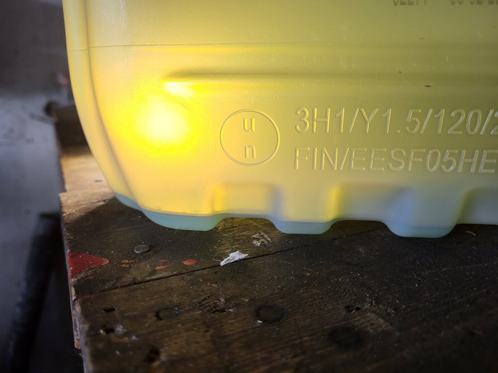

Det skal selvfølgelig ikke utelukkes at forurensingen på bunnen av tanken skyldes andre kilder, men det er heller ikke urimelig å anta at dette er det vi typisk ville kalt "dieseldyr" dersom det hadde vært diesel og ikke bensin, men det er ingen grunn til å tro at ting er anderledes for bensin.  Dieseldyr er en miks av bakterier og sopp som bryter ned diesel, og blir en seig masse.  Denne prossessen forutsetter tilgang til vann - så dieseldyr trives godt i sjiktet mellom vann og diesel dersom man har fått vann på tanken (eksempelvis som følge av påfyllingslokk med morkne O-ringer på dollbord - trolig ikke på grunn av kondens).
Det finnes ikke 100% etanol, maksimalt 96% - resten er vann.  Etanol kan også trekke til seg fuktighet fra lufta.  Så ved å blande etanol inn i drivstoffet legger man til rette for vekst av dieseldyr.
Dette er normalt ikke noe problem på en gjennomsnitts norsk bil, bilen brukes daglig, innholdet i tanken mikses regelmessig når man kjører på humpete veier, tanken brukes typisk fra den er full  og til den er nesten tom, og tanken fylles ukentlig - god omløpshastighet altså.  Så har man slike som meg, som tidvis bare fyller tanken én eller to ganger i året ... da er det veldig dumt med vann på tanken, selv om det er i mikrosopiske mengder.

Jeg er på ingen måte tilhenger av etanolinnblanding i bensinen, men å hevde at det kan medføre oppvekst av dieseldyr i bensin er nok å strekke strikken for langt. Finnes vel nok av reelle problemer fra innblandingen, ingen grunn til å fabrikkere nye…
Så vidt meg bekjent er det veltablert at E10-bensinen har kort holdbarhetstid.
Jeg har også spurt AI: https://www.perplexity.ai/search/hva-er-holdbarhetstid-pa-e10-9-brYT3lnaSzi77iWoscak7Q
Perplexity er heller ikke pålitelig, men den gir i allefall en kildeoversikt som man kan sjekke opp.  Den sier ingenting om "dieseldyr" eller "bensindyr", bare konstanterer at bensinen vil absorbere fuktighet og at dette ikke er bra.  Jeg har ikke ettergått kildene.  Mulig påstanden om dieseldyr er feilaktig, men påstanden om at E10-bensin har kort holdbarhetstid, den består.  Årsaksforholdet er egentlig ikke så viktig.

I stand corrected.  "Dieseldyr" i 95E10-bensin er kanskje et problem som har oppstått i mitt hode, at jeg blander sammen problemer som følge av å blande sprit i diesel, har fått med meg at E10 har kort holdbarhetstid, og roter sammen.
Problemet med at bensinen ikke holder seg over tid er imidlertid reell, og dersom man ikke er klar over dette, så kan en utskilling med etanol+vann på bunnen av tanken og ren bensin på toppen være like ille.
Fortusetningen for at E10-bensin skal dra fukt fra luften er jo at det finnes fukt å hente.  På lufttett jerrykanne som er relativt velfylt finnes ikke denne forutsetningen.  Man kan allikevel få problemer dersom bensinen har fått lov å trekke fukt før den finner veien til jerrykanna.
Vanlige drivstofftanker trenger noe form for lufting for å unngå vakuum på tanken, dermed kan luftfuktighet komme til.  Vi har diskutert problemet "kondens på drivstofftank" i andre tråder og kommet frem til at dette problemet er marginalt - men forutsetningene endrer seg når bensinblandingen faktisk trekker til seg fuktighet fra lufta.  Da får man en situasjon hvor lufta på innsiden av tanken har lavere luftfuktighet enn lufta på utsiden, det er ikke en stabil situasjon, fukt fra utsiden vil etterhvert sive inn.
