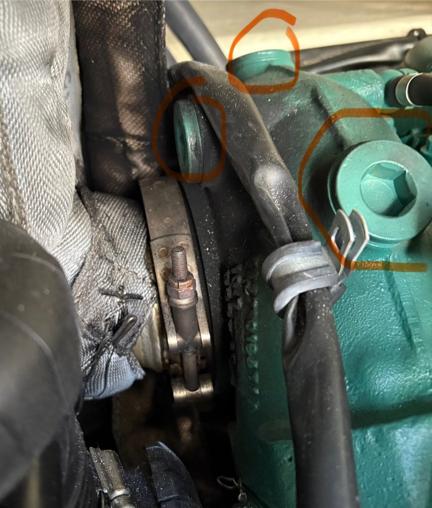

Marex350CC Startet 1.Mai Link til dette innlegget Startet 1.Mai Hei, Trenger rengjøring av min turbo. Noen som vet om dette er plugger som gir tilgang til rotorhuset for eks. turborens? På forhånd takk. Sitér dette innlegget Link to post
Brigg Svart 1.Mai Link til dette innlegget Svart 1.Mai Jeg vet ikke, men turboen er vannkjølt. Kanskje du finner grønt vann under de blindpluggene. Men, hvorfor mener du at det er behov for å rengjøre turboen? Sitér dette innlegget Viksund 340 St. Cruz: Tre-roms fritidsbolig med to terasser og fleksibel beliggenhet. 2009 - 0000: Viksund 340 St.Cruz Fly m/VP D6-370/HS80AE 2003 - 2009: Halco 29 Offshore Fly m/VP 41B/290DP Link to post
Marex350CC Svart 1.Mai Emnestarter Link til dette innlegget Svart 1.Mai Brigg skrev for 3 timer siden: Jeg vet ikke, men turboen er vannkjølt. Kanskje du finner grønt vann under de blindpluggene. Men, hvorfor mener du at det er behov for å rengjøre turboen? Turboen er gåen og må skiftes i følge mekaniker. Dette kan ikke gjøres når båten ligger i sjøen da det er risk for vanninnsig når eksosslange fjernes fra eksosbend. ( motor ligger lavt). Hørt at det går å rense/smøre sot og eventuell rust så turbinen snurrer/turbo kan fungere noen måneder til. Kan da bytte turbo i høst når båten er på land.( dyrt med serviceløft..) Sitér dette innlegget Link to post

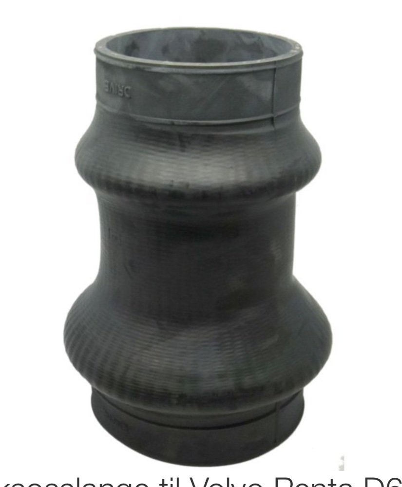

Marex350CC Svart 1.Mai Emnestarter Link til dette innlegget Svart 1.Mai dieselfan skrev 1 time siden: Kan du ikke plugge slangen ? Ikke en vanlig 48 slange. Ikke lett å plugge denne og regner med at båten synker fort hvis dette er nivå under vannflaten uten plugg. Sitér dette innlegget Link to post
Kapteinskutelaus Svart 2.Mai Link til dette innlegget Svart 2.Mai Hvis dette er som mekanikeren sier. Hvilket jeg har store vansker med å forstå. Så ville jeg vært svært skeptisk til å bare bytte turbo. Dersom vannet står så høyt at det er risiko for tilbakeslag av vann, kommer det jo vann i den nye turboen, vidre inn i motoren. Da ville jeg kledd av eksos røret (svanehals) ut av turboen for å se på dette også i samme slengen. Saltvann og sot blir svovelsyre. Svovelsyre synes stål er nam nam. Jeg tror ikke det er tæring der, men se etter når det først er demontert. Forøvrig er pluggene i turbin huset bare til kjølevæsken. Sitér dette innlegget Link to post
Marex350CC Svart 2.Mai Emnestarter Link til dette innlegget Svart 2.Mai Nja, han har ikke sagt at det er tilbakeslag inn i turboen, men om jeg forstår det riktig må svanehalsen fjernes når turboen skal byttes( for å komme til ) og da blir eksosslangen stående åpen med risk for innsig. Jeg ble da usikker, men skulle vel være trygt for meg å fjerne svanehalsen fra turboen( la den stå igjen i eksosslangen) for å inspektere/ rengjøre eventuell sot og annet i turboen så jeg får turbinen i bevegelse igjen? Hva tenker dere? Sitér dette innlegget Link to post

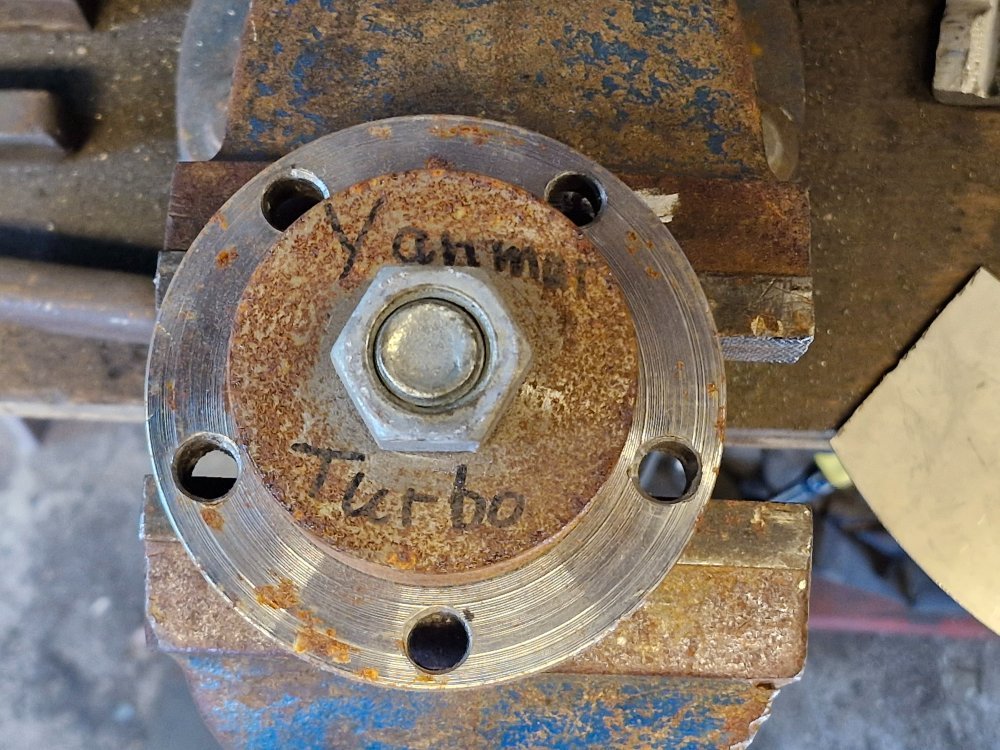

Komodo Svart 2.Mai Link til dette innlegget Svart 2.Mai Marex350CC skrev for 12 timer siden: Hørt at det går å rense/smøre sot og eventuell rust så turbinen snurrer/turbo kan fungere noen måneder til. Jeg fikk problemer med turboen på vår Yanmar for et par år siden. Det viste seg at den hadde satt seg, og motoren mistet kraft og røyk kraftig ved pådrag. Jeg demonterte turboen og fikset dette, har fungert helt supert etterpå. Har ingen planer om å bytte turbo ennå. Men det var helt nødvendig å ta ut turboen og dele den. Det var nesten ikke sot i turboen, men det var rust på eksossiden som til slutt antagelig hadde ført til at et rustflak kilte seg fast og låste turbinen. Jeg lagde meg en jigg og spente hele snilehuset opp i dreiebenken, og dreide vekk rust til jeg kom inn på relativt rent støpejern, monterte sammen, og alt ok. Når stål ruster utvider det seg ca 10 ganger. Det vil si at 1mm stål vil ese ut til ei 10mm tykk rustkake når det ruster opp. Lite stål blir altså til tykt rustbelegg, og det var nok det som fikk min turbo til å slutte å spinne. Det var som sagt neglisjerbart med sot, og det til tross for at vi nesten alltid kjører på sakte fart. Poenget mitt med denne utledningen er at jeg tror du må ha ut turboen for å fikse dette. Ser ikke for meg at det å spraye noe Lurium 2000 eller snake oil inn i turboen løser problemet ditt. Får du demontert turboen kan du mest sannsynlig skrape eller slipe bort rust og få den til å gå en stund til. Forutsatt at turbinbladene er uskadd. Sitér dette innlegget Draco 20 blir jolle Skroggjennomføringer og materialkvalitet DIY Badeplattform DIY Anker i syrefast Link to post
Kapteinskutelaus Svart 2.Mai Link til dette innlegget Svart 2.Mai Jeg vil nok tro av erfaring at det er betraktelig lettere å løsne V-båndet/klemma på flensen ut av turbin ja, enn å ta av bendet av slangen. For og se hvordan ståa er der i turbin. Eventuelt om du tar av hele turboen senere. Vannet bør stå langt nede i slangen i alle tilfeller, men jeg stusser litt på at det skal være sot som er årsaken, men du får jo en indikasjon når du snurrer den med fingrene. Er luftfilteret byttet i det siste? Eventuelt synes jeg det høres ut som evc begrenser turtallet? Men nå er jeg på tynn is uten å ha sett, hørt eller hatt en håndspåleggelse. Så jeg skal ikke si så mye om konkurransen til mekanikeren som har sett på motoren. Men har en D6 selv. Og min første motor som ikke er rent mekanisk. Så er nyskjerrig på hva det kan være. 😄Ser komodo kom meg i forkjøpet med rust eller fremmede ting i huset. Du kan jo kjenne etter slark eller vandring i rotoren mens du først har fingeren inn i eksosen også, men det gir vanligvis en fin oljefilm på vannet dersom det er slakk Sitér dette innlegget Link to post
Marex350CC Svart 2.Mai Emnestarter Link til dette innlegget Svart 2.Mai Komodo skrev 37 minutter siden: Jeg fikk problemer med turboen på vår Yanmar for et par år siden. Det viste seg at den hadde satt seg, og motoren mistet kraft og røyk kraftig ved pådrag. Jeg demonterte turboen og fikset dette, har fungert helt supert etterpå. Har ingen planer om å bytte turbo ennå. Men det var helt nødvendig å ta ut turboen og dele den. Det var nesten ikke sot i turboen, men det var rust på eksossiden som til slutt antagelig hadde ført til at et rustflak kilte seg fast og låste turbinen. Jeg lagde meg en jigg og spente hele snilehuset opp i dreiebenken, og dreide vekk rust til jeg kom inn på relativt rent støpejern, monterte sammen, og alt ok. Når stål ruster utvider det seg ca 10 ganger. Det vil si at 1mm stål vil ese ut til ei 10mm tykk rustkake når det ruster opp. Lite stål blir altså til tykt rustbelegg, og det var nok det som fikk min turbo til å slutte å spinne. Det var som sagt neglisjerbart med sot, og det til tross for at vi nesten alltid kjører på sakte fart. Poenget mitt med denne utledningen er at jeg tror du må ha ut turboen for å fikse dette. Ser ikke for meg at det å spraye noe Lurium 2000 eller snake oil inn i turboen løser problemet ditt. Får du demontert turboen kan du mest sannsynlig skrape eller slipe bort rust og få den til å gå en stund til. Forutsatt at turbinbladene er uskadd. Takk, Er nok noe lignende her. Kapteinskutelaus skrev 29 minutter siden: Jeg vil nok tro av erfaring at det er betraktelig lettere å løsne V-båndet/klemma på flensen ut av turbin ja, enn å ta av bendet av slangen. For og se hvordan ståa er der i turbin. Eventuelt om du tar av hele turboen senere. Vannet bør stå langt nede i slangen i alle tilfeller, men jeg stusser litt på at det skal være sot som er årsaken, men du får jo en indikasjon når du snurrer den med fingrene. Er luftfilteret byttet i det siste? Eventuelt synes jeg det høres ut som evc begrenser turtallet? Men nå er jeg på tynn is uten å ha sett, hørt eller hatt en håndspåleggelse. Så jeg skal ikke si så mye om konkurransen til mekanikeren som har sett på motoren. Men har en D6 selv. Og min første motor som ikke er rent mekanisk. Så er nyskjerrig på hva det kan være. 😄Ser komodo kom meg i forkjøpet med rust eller fremmede ting i huset. Du kan jo kjenne etter slark eller vandring i rotoren mens du først har fingeren inn i eksosen også, men det gir vanligvis en fin oljefilm på vannet dersom det er slakk Takk, Er nok rust ja, og får sjekket det bare jeg kommer til å få sett inn i rotorhuset. Som nevnt ligger enden av slangen under havoverflaten, så jeg tør ikke løsne svanehalsen i den enden,( ta den bort) men burde da være trygt å løsne klemma mot turboen når svanehalsen fortsatt sitter på slangen. Sitér dette innlegget Link to post

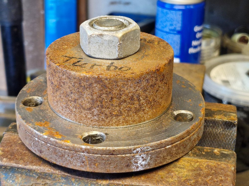

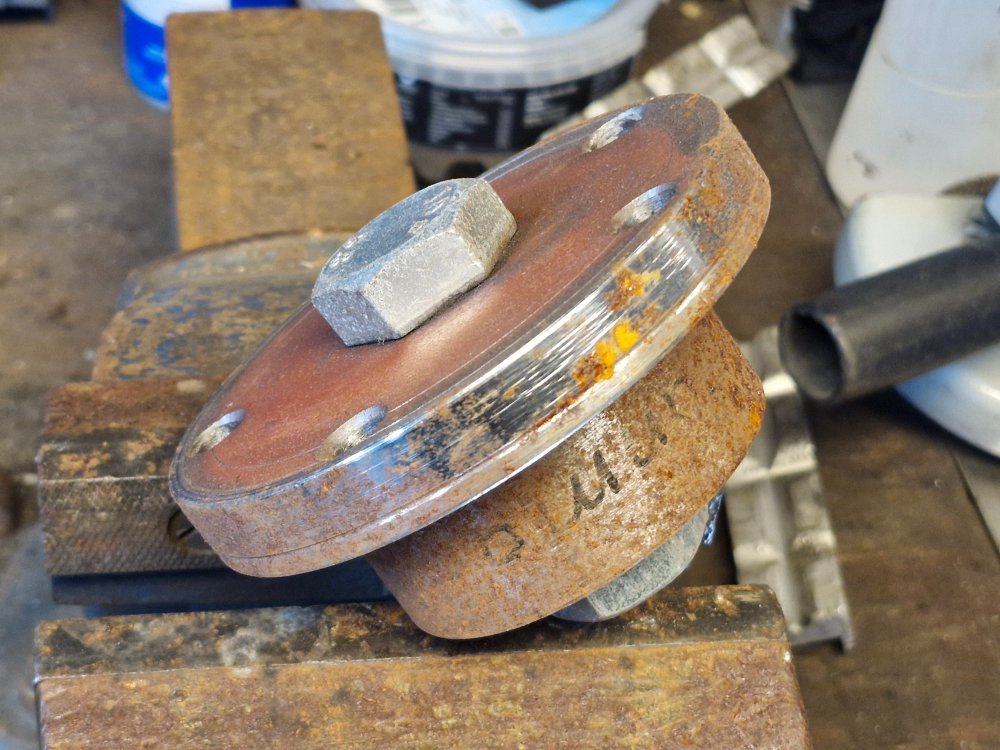

dieselfan Svart 2.Mai Link til dette innlegget Svart 2.Mai Marex350CC skrev On 2.5.2025 at 1.07: Ikke lett å plugge denne og regner med at båten synker fort hvis dette er nivå under vannflaten uten plugg. Skjønner ikke problemet med å plugge denne. Greit at alle kanskje ikke har en dreiebenk i garasjen men jeg hadde brukt 10min på å finne en seljestamme med rett diameter og kappet en 15cm lang bit. Spisset med en skarp kniv eller øks. På med slangeklemmer og svopp, så er det potte tett.... Komodo skrev On 2.5.2025 at 12.25: lagde meg en jigg og spente hele snilehuset opp i dreiebenken, og dreide vekk rust til jeg kom inn på relativt rent støpejern, monterte sammen, og alt ok. I hans situasjon ville jeg heller slipt bort toppene slik at en oppnår klaring mellom eksoshus og tuppen på bladene. Viktig å ikke dreie bort mer enn akkurat absolutt nødvendig da det vil redusere turboens evne til å produsere ladetrykk. Sitér dette innlegget Link to post

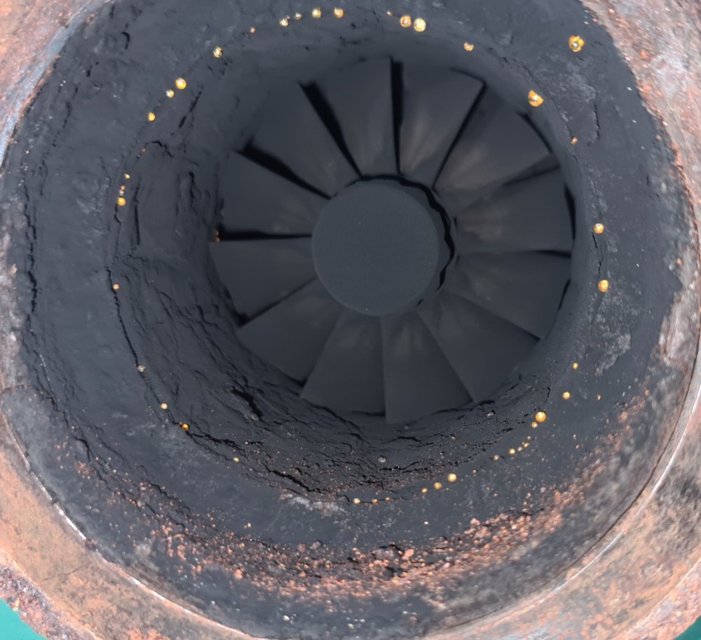

Gabi Svart 2.Mai Link til dette innlegget Svart 2.Mai Rust ser typisk sånn ut. Bilde fra min D6-310 2007modell 1450timer. Styrbord motor prøvde jeg å fjerne rust så turbinen svivet lett rundt uten at det hjalp. Gjentok 1 gang til uten hell. Byttet så turbo. Babord motor gadd jeg så ikke engang å prøve da den røyk 2 år senere. Sitér dette innlegget Link to post
Marex350CC Svart 3.Mai Emnestarter Link til dette innlegget Svart 3.Mai dieselfan skrev for 20 timer siden: Marex350CC skrev On 2.5.2025 at 1.07: Ikke lett å plugge denne og regner med at båten synker fort hvis dette er nivå under vannflaten uten plugg. Skjønner ikke problemet med å plugge denne. Greit at kanskje ikke har en dreiebenk i garasjen men jeg hadde brukt 10min på å finne en seljestamme med rett diameter og kappet en 15cm lang bit. Spisset med en skarp kniv eller øks. På med slangeklemmer og svopp, så er det potte tett.... Selvsagt går det vel alltid å finne noe på moder jord som kan passe i slangen, men ikke det som er største utfordringen. Aldri gjort dette før, så bekymringen ligger i: En slange på 120 millimeter under havflaten som åpnes blir i mitt hode det samme som et like stort åpent hull i skrovet, da skal du ikke fikle lenge med seljestokken din før du må ringe både forsikringsselskap og noen til å heve båten din fra bunn.. Sitér dette innlegget Link to post
Komodo Svart 3.Mai Link til dette innlegget Svart 3.Mai dieselfan skrev for 22 timer siden: I hans situasjon ville jeg heller slipt bort toppene slik at en øker klaring mellom eksoshus og tuppen på bladene minst mulig. Viktig å ikke dreie bort mer enn akkurat absolutt nødvendig da det vil redusere turboens evne til å produsere ladetrykk. Ja, for folk som ikke har dreiebenk i garasjen er det et naturlig valg å slipe vekk toppene, men først meisle vekk eller skrape vekk løse rustflak. Og så skal man selvsagt ikke fjerne mer enn nødvendig. Men når det først har blitt rust, så er det like greit å få det vekk tenker jeg. Til tross for at klaringen blir noe større, og ladetrykket ikke blir like bra. Selvsagt ingen ideell løsning, men for å spare litt på vedlikeholdsbudsjettet så kan det jo være greit å kjøre noen år til før man bytter turbo. Opplevde ikke at turboen var slitt, minimal klaring både aksielt og radielt. Og etter denne behandlingen fikk jeg faktisk en knop eller to mer enn året før. Innbiller meg at den puster litt lettere etter å ha glattet ut overflaten i turboen. Sitér dette innlegget Draco 20 blir jolle Skroggjennomføringer og materialkvalitet DIY Badeplattform DIY Anker i syrefast Link to post
dieselfan Svart 3.Mai Link til dette innlegget Svart 3.Mai Marex350CC skrev for 5 timer siden: da skal du ikke fikle lenge med seljestokken din før du må ringe både forsikringsselskap og noen til å heve båten din fra bunn.. Absolutt ikke min mening å senke både deg og skuta di Men dette gjøres jevnlig rundt om i vårt langstrakte land... Hadde jeg vært helt trygg på metoden hadde jeg ikke foreslått den for deg.. Har du sjekket med installasjonsmanualen for D6, hvor høyt Volvo tillater at vannspeilet faktisk kan stå i din motor? Det virker helt bananas på meg at vannet står over belgen om du har standard eksosbend ?? Sitér dette innlegget Link to post
dieselfan Svart 3.Mai Link til dette innlegget Svart 3.Mai Komodo skrev for 2 timer siden: Til tross for at klaringen blir noe større, og ladetrykket ikke blir like bra. Her er vi ikke 101% enige. Jeg ville gjort alt jeg kunne for å få til en løsning som gir minst mulig klaring (og dermed høyest mulig ladetrykk og effekt) fremfor å få en ren og pen dreid proff overflate. (ikke hver dag jeg ville ofret en mulighet til å gjøre pent arbeid, men i dette tilfelle ville muligheten for 4-5år ekstra på den turboen trumfet yrkesstoltheten... jeg lurer mer på hvorfor du ikke dreide inn plass til en rustfri foring, så hadde du fått både i pose og sekk, når du først hadde laget den fine jiggen din... ) Sitér dette innlegget Link to post
Komodo Svart 3.Mai Link til dette innlegget Svart 3.Mai dieselfan skrev 1 time siden: Her er vi ikke 101% enige. Jeg ville gjort alt jeg kunne for å få til en løsning som gir minst mulig klaring (og dermed høyest mulig ladetrykk og effekt) fremfor å få en ren og pen dreid proff overflate. Mulig jeg uttrykte meg litt utydelig, men jeg dreide kun vekk rust, ikke ned til en perfekt overflate. dieselfan skrev 1 time siden: jeg lurer mer på hvorfor du ikke dreide inn plass til en rustfri foring, så hadde du fått både i pose og sekk, når du først hadde laget den fine jiggen din... ) Godt spørsmål, og det er jo det jeg burde gjort 👍 Det handler vel om en kombinasjon av tiden til rådighet der og da, og at jeg kanskje ikke følte meg helt komfortabel med en slik operasjon. Men tanken lå i bakhodet, for det har blitt diskutert her inne før. Jiggen er forøvrig såre enkel, den ser slik ut. Sitér dette innlegget Draco 20 blir jolle Skroggjennomføringer og materialkvalitet DIY Badeplattform DIY Anker i syrefast Link to post
dieselfan Svart 3.Mai Link til dette innlegget Svart 3.Mai Komodo skrev for 6 timer siden: Det handler vel om en kombinasjon av tiden til rådighet der og da, og at jeg kanskje ikke følte meg helt komfortabel med en slik operasjon. Det må ha vært tiden for få er mer kapable enn deg til en slik operasjon Komodo skrev for 6 timer siden: Jiggen er forøvrig såre enkel, den ser slik ut. Enkel for deg ja men er det ikke trist at ingen tilbyr remaskinering av eroderte D6/D4 eksoshus for utvidet levetid... ? Jeg liker å bruke opp ting før jeg kaster... Tenk på alle de 90% OK turboene som blir kastet hvert år pga inkompetente mekanikere.... grøsss Hvor mange produsenter er det av turboer til D4/D6 ? Sitér dette innlegget Link to post
