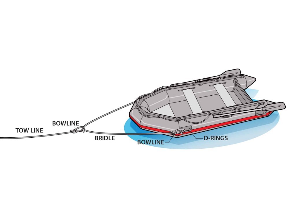

tobixen Svart 2.Mai Link til dette innlegget Svart 2.Mai Jeg kjenner ikke til Dromedille 320, og jeg har ingen erfaring med slep av jolle i høye hastigheter, men ... Bør man ikke ha en y-splitt på tauet og slepe jolla etter to festepunkter på hver side av jolla? Selv i relativt lav fart har jeg negative erfaringer med jolle som jager fra side til side når man sleper den etter festepunkt midt på baugen (hvis jeg husker riktig var det en highfield classic 310 med 20 hk motor - og uten motor ble den enda mer ustabil - sleping fra to slepekroker på siden i stedet for krok på baugen hjalp veldig). Etter å ha mistet den har jeg en svært liten jolle som er ultrastabil ved slep etter ett punkt på baugen). Sitér dette innlegget Wherever I lay my anchor, that's my home - https://solveig.oslo.no/ Link to post
dieselfan Svart 2.Mai Link til dette innlegget Svart 2.Mai tobixen skrev for 2 timer siden: Bør man ikke ha en y-splitt på tauet og slepe jolla etter to festepunkter på hver side av jolla? Kan du tegne opp et stabilitetsdiagram og forklare den teorien`? Jeg får det ikke til å stemme med noen teori eller praksis jeg noen gang har hørt om... Sitér dette innlegget Link to post
Bruflaat Svart 2.Mai Link til dette innlegget Svart 2.Mai dieselfan skrev 12 minutter siden: Kan du tegne opp et stabilitetsdiagram og forklare den teorien`? Jeg får det ikke til å stemme med noen teori eller praksis jeg noen gang har hørt om... Gjetter han mener noe ala dette, ikke alltid like lett å få til på mindre fartøy, men generelt pleier det å slepe mer stabilt. Sitér dette innlegget Link to post
Komodo Svart 2.Mai Link til dette innlegget Svart 2.Mai dieselfan skrev for 1 time siden: Kan du tegne opp et stabilitetsdiagram og forklare den teorien`? Jeg får det ikke til å stemme med noen teori eller praksis jeg noen gang har hørt om... Tror han mener en hanefot, hvor man har en tamp på hver side av jolla. Jeg er i så fall ikke enig. Jeg ville brukt hanefot med et tau fra hver kryssholt på båten som sleper, og et tau i jolla. Det er slik vi sleper når vi trekker tungt, og særlig når det er dårlig vær. Bruker 16mm tau i hanefot, og to av de største Forsheda gummidemperne. Så et langt 20mm tungt nylontau bak til jolla. Det har fungert. Har slept 15 fot Steady i alt vær, og i hastigheter slik at den planer. Ikke i 20 knop, men det hadde heller ikke vært noe problem. Når vi sleper den 12 fot Pioneren vi har nå er det litt større problem at den skjener litt. Steadyen var stødig som en tverrligger! Når vi sleper Dracoen (20 fot ++) er det en utfordring med at den skjærer ut og skjener, samt at den stuper ned med nesa. Dette er delvis fordi den er mye spissere og dypere i kjølen, men kanskje mest fordi slepekroken er alt for høyt montert i baugen. Jeg kommer derfor til å montere en krok til lenger ned. For Withjolla sin del så er jo den veldig flatbunnet, knapt noe V-bunn i det hele tatt. Antagelig ganske lik den Pioneren vi har nå. Tror ikke det er noe problem å slepe den i 20 knop, men jeg tror det er vesentlig hvor høyt/ lavt slepekroken er montert. Pass også på hvor langt tau du har når du sleper. Lengden på tauet bør avhenge av farten du holder, for jolla bør ligge å surfe på hekkbølgen din. Ikke på den første bølgen, men på den neste. Med feil lengde på tauet kan det fort bli skjæring. Du må prøve deg litt fram og finne ut hvor den skal ligge for å være stabil. Har hatt noen ubehagelige opplevelser med Pioneren og Dracoen under slep, det hadde vi aldri med Steadyen. Og det er den vi har slept absolutt mest, og mange ganger i veldig dårlig vær. Sitér dette innlegget Draco 20 blir jolle Skroggjennomføringer og materialkvalitet DIY Badeplattform DIY Anker i syrefast Link to post

tobixen Svart 3.Mai Link til dette innlegget Svart 3.Mai 8 hours ago, Bruflaat said: Gjetter han mener noe ala dette, ikke alltid like lett å få til på mindre fartøy, men generelt pleier det å slepe mer stabilt. Hanefot er vel muligens riktig ord ja. På illustrrasjonen kan tauet markert som "bridle" gli fritt gjennom løkka til hovedslepetauet - jeg ville laget en butterfly-knute på "bridle"-tauet. Teorien er jo såre enkel: 1) dersom jolla står helt rett, rett bak moderskipet, så fordeles kreftene på styrbord og babord feste, og alt er fint. 2) dersom jolla vrir seg mot styrbord, vil all trekkraften havne på styrbord side av båten, som så vil rette seg opp mot babord, og alt blir fint. 3) vice versa av punkt 2 Jeg skulle tro at dette gir langt bedre slep (og har fungert for meg, i lavere hastigheter) - litt avhengig av detaljer, som hvor mye elastisitet man har i tauet, lengde på tau, festepunkt på jolla, etc. Sitér dette innlegget Wherever I lay my anchor, that's my home - https://solveig.oslo.no/ Link to post
tobixen Svart 3.Mai Link til dette innlegget Svart 3.Mai 7 hours ago, Komodo said: Jeg er i så fall ikke enig. Jeg ville brukt hanefot med et tau fra hver kryssholt på båten som sleper, og et tau i jolla. Det er slik vi sleper når vi trekker tungt, og særlig når det er dårlig vær Omvendt hanefot? Hm. Jeg skulle tro at det beste er å bruke to slepetau, ingen hanefot, og to festepunkt både på jolla og moderskipet ... men større risiko for kaos på tau og tau i propellen. Sitér dette innlegget Wherever I lay my anchor, that's my home - https://solveig.oslo.no/ Link to post

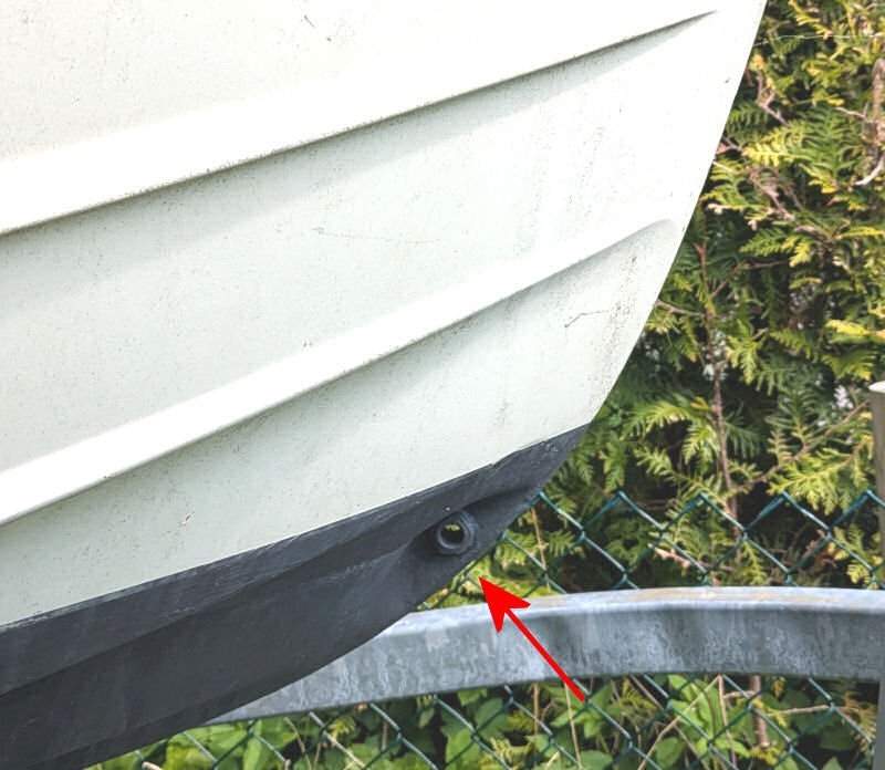

Ingar Svart 3.Mai Link til dette innlegget Svart 3.Mai Ikke enkelt å få til på 320, men ville det hjulpet vesentlig om slepefestet hadde vært lenger ned? 265 Dromedille har dette: Sitér dette innlegget Riviera 925 kjøpes. Aksling, fly, 2006- Link to post
dieselfan Svart 3.Mai Link til dette innlegget Svart 3.Mai tobixen skrev 18 minutter siden: Teorien burde imidlertid stemme godt uansett om det er planfart eller dorgefart. Jeg har lest veldig mange tråder som du har skrevet, og du har delt vanvittig mye lærerikt stoff her inne men i dette ene tilfellet så stemmer ikke teorien din med min praktiske erfaring, og da opplever jeg det som riktig, ovenfor TS og hans utfordring, at jeg sier det rett ut. With 320 er kanskje ikke alle andre joller, men det er det TS har, og trenger hjelp til. Jeg har også en With 365 Dromedille, den oppleves tyngre i nesa, og sleper ikke like godt som 320. Den er mye mer utsatt for jaging, det løser jeg med å dra den nesten helt inn på badeplattforma om jeg skal i plan, (Skilsø' liker seg ikke under 18 knop) Og igjen feste den høyt. Sitér dette innlegget Link to post
dieselfan Svart 3.Mai Link til dette innlegget Svart 3.Mai Ingar skrev 29 minutter siden: Ikke enkelt å få til på 320, men ville det hjulpet vesentlig om slepefestet hadde vært lenger ned? 265 Dromedille har dette: Pga alder + div, så oppdaget jeg ikke posten din før jeg postet min siste... Jeg synes løsningen ser genial ut og jeg tror at løsningen på ditt bilde vil redusere det som jeg opplever som "nødvendig høyt feste på båten som sleper..." Sitér dette innlegget Link to post
