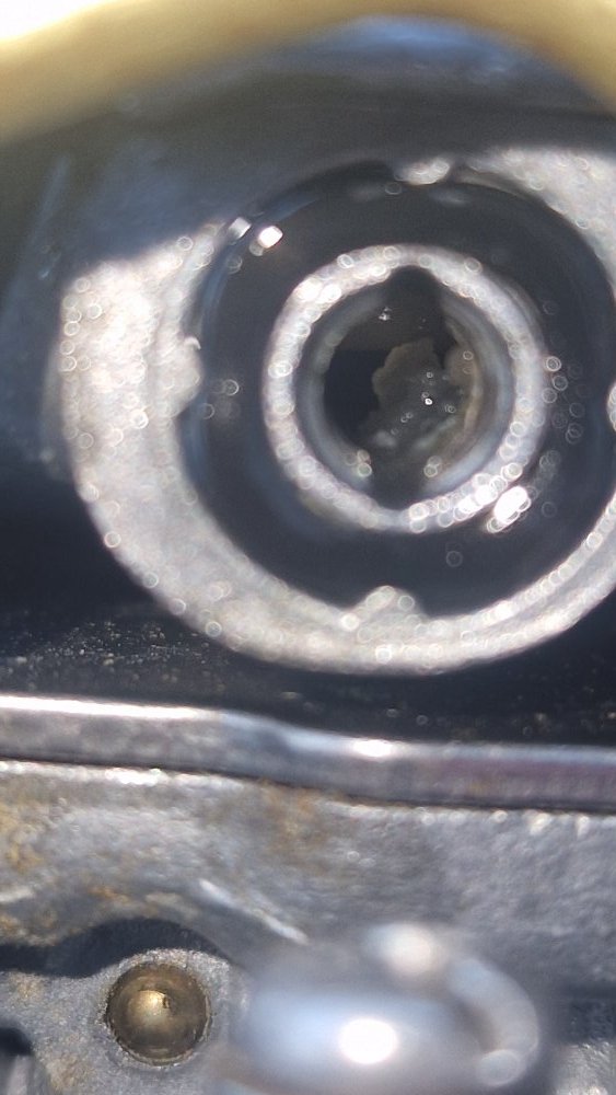

20250506_195106.jpg.9f3136fa9eb1c91ffa701f8be2d059a4.jpgGod idé å drenere forgasserne.
Fikk gjort det i dag.
Det var noe vann der, men ikke så mye.
Jeg tok også et bilde inn dreneringsportene. I den ene forgasseren ser det ut som det er en slags hvit gelé.

utsjaa skrev On 6.5.2025 at 21.22:
Den hvite geleen er det jeg kaller mjød. Mjød er noe du ikke ønsker inn i dysene dine. Den dannes der hvor du har vann, saltvann og zink. (Google mjød og dieselfan så finner mye om emnet. Jeg har i mange år forsøkt å få "påhengerfolk" til å forstå nytten av å drenere forgassere jevnlig som en viktig del av servicen en enkelt kan gjøre på egen motor. Spesielt om en kjører på 95E10.
På samtlige forgassere jeg har sett til påhengere og småmaskiner så har produsenten laget en drenering i bunnen av forgasseren. Slikt koster penger og den hadde ikke vært der om den ikke har en viktig funksjon...
Vann og mjød er 15-30% tyngre enn bensin. Derfor havner vann og mjød i bunnen av forgasseren, i flotørhuset.
Så når du åpner dreneringsskruen, da er det gjerne vann og mjød som kommer først ut. Samle gjerne det som kommer ut i en liten beholder av glass eller bestandig plast. La beholderen stå på skrå i 5-10min og se hvordan vann og mjød samler seg på det laveste punktet.
Hvert piktogram av vann og mjød du nå har fått ut, har du reddet fra å sette seg fast i dysene dine...
Anbefaler deg å montere et godt filter m utskiller/seglass i bunn av filteret, nært motoren din, om du ikke allerede har det..
