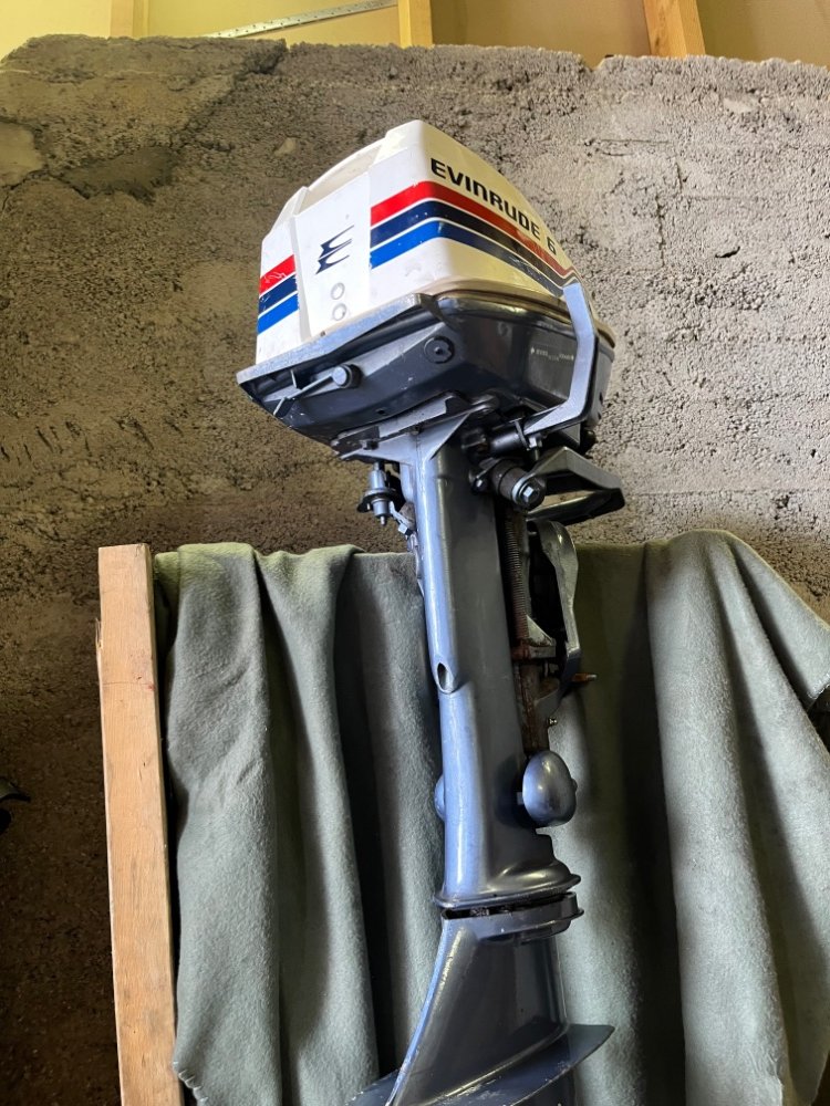

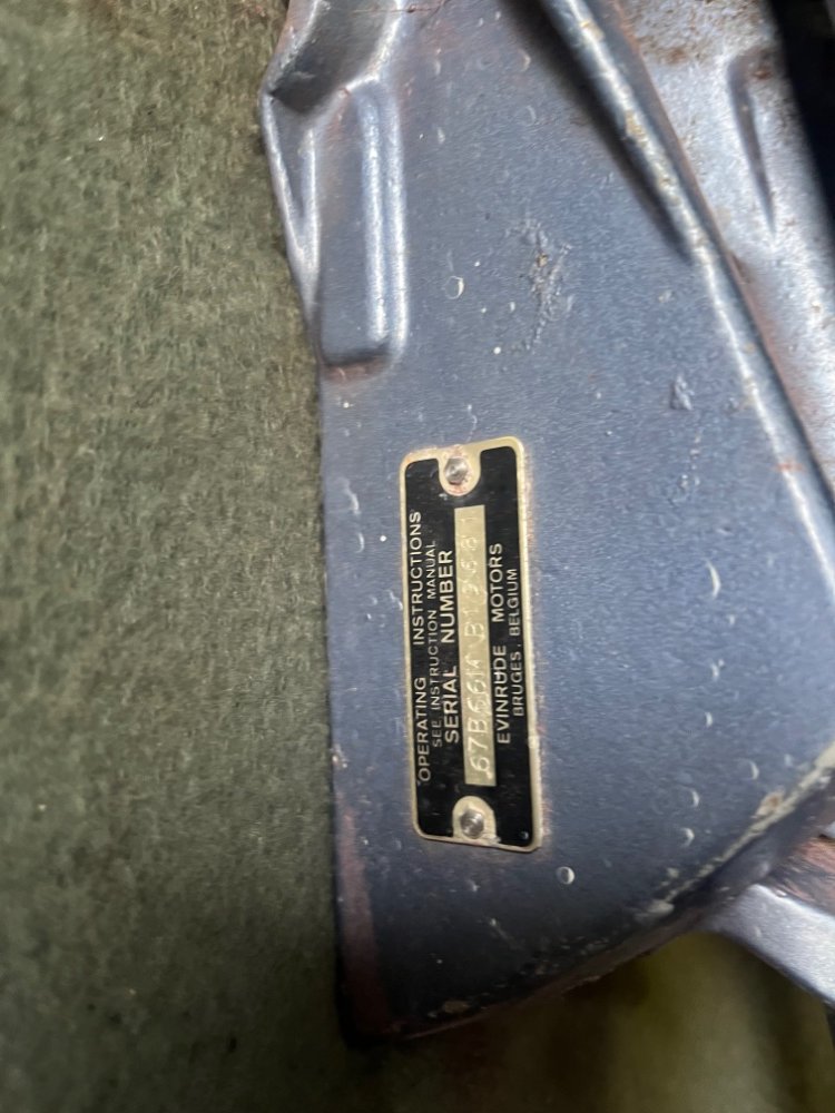

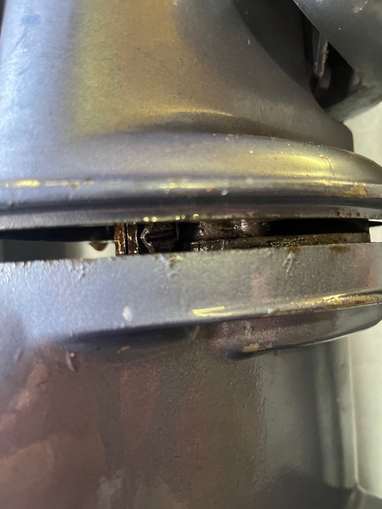

Jeg har en 6hk evinrude fra 80-90 tallet jeg skulle skifte impeller men jeg får ikke av undervans huset skruen som kommer frem etter man har skrudd av de 4 skruene ser ut til og sitte fast har prøvd alt fra rust fjerner til wd 40 og smøring men den sitter fast er også redd for og ødelegge hodet på skruen sånn at den eventuelt ikke kommer ut her er bilder av motoren og skruen
Motoren er nok snarere fra 70-tallet. Ikke at det spiller så stor rolle i denne sammenhengen, da.
Et skudd fra hofta; på de litt større motorene (20-30 hk i alle fall) må man løsne på en mutter som ligger bak silen til kjølevannsinntaket. Denne henger sammen med giroverføringen. Kanskje det er slik på din motor også?
Såvidt jeg husker fra en gammel Johnson jeg demonterte for mange år siden var det et lite lokk på siden av stammen som måtte åpnes. På innsiden var det en skjøt på akslen fra girhåndtaket til undervannshuset som måtte løsnes. Sjekk om der er slik på din motor. Johnson of Evinrude var like motorer før i tiden.

Hvis du mener der vannet skal komme in så sitter de desverre også fast får visst ikke noe som helst opp nesten noen tips til og få opp stae skruer ?🙃
Sprenger223 skrev for 2 timer siden:
Ja, jeg mener der vannet kommer inn. Om silen er skrudd fast, ikke en del av godset i undervannshuset, så kan det være der det hele henger. Jeg har nok vært heldig, på mine motorer har alle skruer og bolter vært lette å løsne. Sitter de fast, kan er slagtrekker være redningen, slik det ble foreslått.
