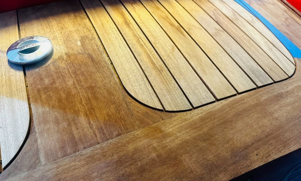

Buster L Mercury Startet 5.Mai Link til dette innlegget Startet 5.Mai Hei. Hva anbefaler dere å bruke når man ønsker lyse nater! Helt hvit er kanskje ikke optimalt for bruk på mahognydekk? Det beste hadde kanskje vært offwhite eller beige? Harald. Sitér dette innlegget Link to post
Hakkannen Svart 5.Mai Link til dette innlegget Svart 5.Mai Vet du hvordan dekket er bygget opp? Hele dekksplank på dekksbjelker, eller limt på et fastere underlag (kryssfiner/glassfiber)? Hvis det siste, tykke eller tynne lameller? Limt med fleksibel lim eller epoksy? Spør siden mer bakgrunnsinformasjon vil gi bedre svar. Og bilder sier enda mer😊 Helt hvite nater kan skjære litt mot mahogni, med mindre denne kontrasten er noe man ønsker og noe man liker. Også med tanke på hva type båt du har vil mer dempede nater kunne passe greit på enkelte typer båter, mens helhvite kan passe bedre på andre, mye smak og behag + hva som er "stilriktig" i forhold til båten man har. Offwhite eller beige er jo fine alternativ, enten det skulle være nater bestående av fleksibel natemasse eller farget epoksy. Hvis dekket består av limte mahognilameller på kryssfiner/glassfiber er også limte staver av lønn et alternativ. Freste natespor, tilpassede staver og limt ned i natesporene med epoksy vil lønn gi et dempet uttrykk, samtidig som årringene er såpass anonyme at dekket fremdeles ser natet ut. Vil med tiden gulne svakt, avhengig av type lakk som blir brukt over. Sitér dette innlegget Link to post
Honduras Svart 5.Mai Link til dette innlegget Svart 5.Mai Hvis du ser på Glen-L tråden i min signatur, så ser du når jeg natet et Mahognydekk med beige. De stripene ser ganske hvite ut inntil man sammenligner med noe som er hvitt. Hvit som natefarge synes jeg personlig er alt for kraftig, eller for hvitt om du vil. Bakgrunnen for dette er gamle runabouter som ble natet med kalk/kritt. Men disse dekkene ble oljet eller lakkert etterpå, og da får de en beige eller gylden farge. Var det jeg etterlignet på mitt dekk. Sitér dette innlegget * Prosjekt Glen-L Squirt * Prosjekt Lagringsstativ påhengsmotor * Prosjekt 4 fot vugge Link to post
Buster L Mercury Svart 6.Mai Emnestarter Link til dette innlegget Svart 6.Mai Hakkannen skrev for 17 timer siden: Vet du hvordan dekket er bygget opp? Hele dekksplank på dekksbjelker, eller limt på et fastere underlag (kryssfiner/glassfiber)? Hvis det siste, tykke eller tynne lameller? Limt med fleksibel lim eller epoksy? Spør siden mer bakgrunnsinformasjon vil gi bedre svar. Og bilder sier enda mer😊 Helt hvite nater kan skjære litt mot mahogni, med mindre denne kontrasten er noe man ønsker og noe man liker. Også med tanke på hva type båt du har vil mer dempede nater kunne passe greit på enkelte typer båter, mens helhvite kan passe bedre på andre, mye smak og behag + hva som er "stilriktig" i forhold til båten man har. Offwhite eller beige er jo fine alternativ, enten det skulle være nater bestående av fleksibel natemasse eller farget epoksy. Hvis dekket består av limte mahognilameller på kryssfiner/glassfiber er også limte staver av lønn et alternativ. Freste natespor, tilpassede staver og limt ned i natesporene med epoksy vil lønn gi et dempet uttrykk, samtidig som årringene er såpass anonyme at dekket fremdeles ser natet ut. Vil med tiden gulne svakt, avhengig av type lakk som blir brukt over. Hei Det er mahognystaver limt med epoxy til båtfinerplater. Sitér dette innlegget Link to post
Hakkannen Svart 6.Mai Link til dette innlegget Svart 6.Mai Buster L Mercury skrev 1 time siden: Det er mahognystaver limt med epoxy til båtfinerplater. Se der ja, da har du et forholdsvis stabilt underlag, med flere muligheter med tanke på fugemasse Hva slags båt er det du er i gang med? Ser ut for et godt grunnlag for et fint resultat. Avhengig av hvor tykke (og med det stabile) finerplatene under er vil både elastiske, epoksybaserte og trebaserte funger kunne fungere. Jo mer stabilt underlaget er, jo bedre grunnlag for epoksy, hvis du skulle ønske å gå for det. Hvis epoksy finnes både flytende og pigmentpulverbaserte brekkfarger, der du har muligheten til å mikse deg fram til en fin farge på egen hånd. Selv foretrekker jeg nok mest pigmentpulver da det er greit å trikse og mikse med for egne farger. Varianter av micapulver kan også fungere fint med epoksy, men kan bli noe metalliske i utseendet hvis ikke fin nok korning. Siden du la ut så fine bilder av dekket kan det jo også nevnes at mahogni ofte kan ha en fordel av å beises med mahognibeis før lakkering, for å fremheve og beholde fargen over tid og unngå å gulne for mye på grunn av sollys. Dessverre er ikke virket i seg selv særlig motstandsdyktig mot gulning, så da kan det være fint å hjelpe på litt om man kan Selv bruker jeg oftest varianter av Herdins ekte beis/pulverbeis til slikt (gjerne en miks av fargene 052, 072, 063 og 065, varianter av mahognilignende farger, til passende farge, må selvsagt testes først), da med blanding vann og sprit som løsemiddel. Herdins ekte beis er kompatibel med de fleste former for overflatebehandling, men de fleste olje- og lakkprodusenter leverer ulike former for ferdigblandet mahognibeis, tilpasset systemene sine. Her et eksempel på fargeprøve på sipo- og hondurasmahogni, slik at du ser litt av effekten. Hadde bilde av sapelemahogni også, men det fant jeg ikke i farten. Nyhøvlet til venstre, og så ett og to strøk. Ikke alle liker beiset mahogni, men fordelen er at fargen holder seg mer stabil over tid, enten det skulle komme oljebasert eller tokomponent lakk på toppen. Sitér dette innlegget Link to post
Buster L Mercury Svart 6.Mai Emnestarter Link til dette innlegget Svart 6.Mai Hakkannen skrev 1 time siden: Se der ja, da har du et forholdsvis stabilt underlag, med flere muligheter med tanke på fugemasse Hva slags båt er det du er i gang med? Ser ut for et godt grunnlag for et fint resultat. Avhengig av hvor tykke (og med det stabile) finerplatene under er Takk for tips! Ja mahognyen skal beises før epoxy og lakk. 👍 Sitér dette innlegget Link to post

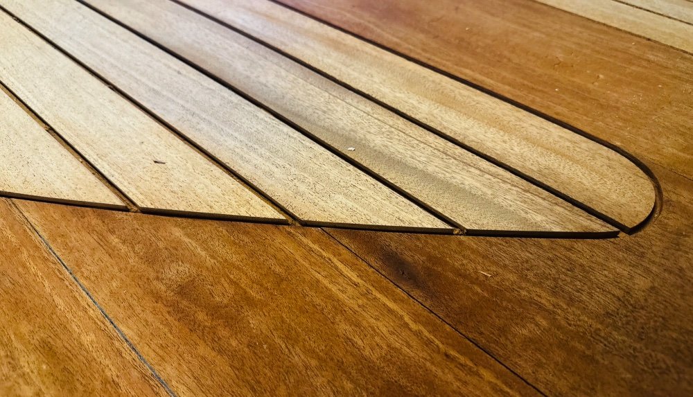

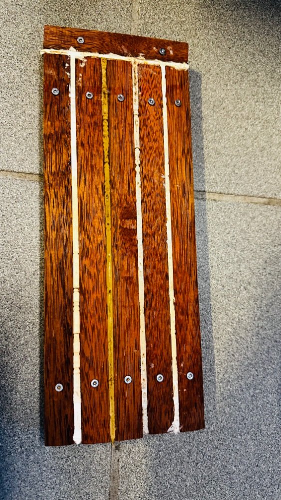

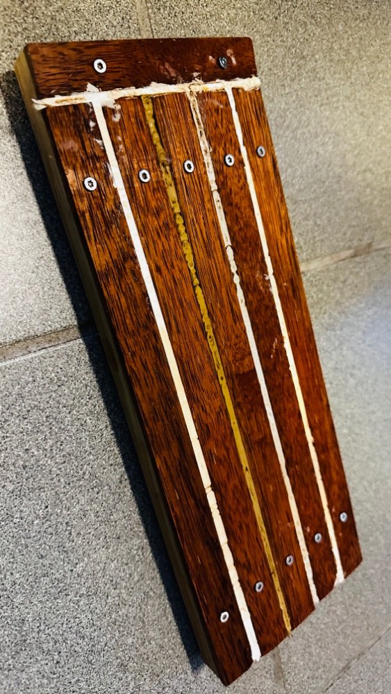

Buster L Mercury Svart 6.Mai Emnestarter Link til dette innlegget Svart 6.Mai Honduras skrev for 18 timer siden: Hvis du ser på Glen-L tråden i min signatur, så ser du når jeg natet et Mahognydekk med beige. De stripene ser ganske hvite ut inntil man sammenligner med Heisann og takk for sist. Ja planen har hele tiden vært å nate med fargetilpasset epoxy, slik som på det smykke av en båt du har bygget, men nå lurer jeg på om det kan bli litt for ambisiøst og tidkrevende. Nå har jeg lyst til å bli ferdig med dette evighetsprosjektet. Så derfor ser jeg etter alternative nate-prosesser. Sikaflex høres jo enklere og mindre sølete enn 2-3 kvadrat epoxyguffe. 😄 Jeg har lest hvordan du gjorde dette, men jeg skjønner ikke hvordan du fikk skrapet bort overflødig natemasse uten at det satte seg fast nedi porene? Vanligvis herder epoxyen jeg bruker på 30 minutter. Hvilken herder brukte du til nating? Forresten, har du båten fortsatt? Harald Sitér dette innlegget Link to post
Honduras Svart 6.Mai Link til dette innlegget Svart 6.Mai Ja, har båten fortsatt 😎 Var det deg jeg hilste på utenfor Øyenkilen i din runabout for et par-tre år siden? I så fall, flott båt. Tok video 👍 Dette er etter hukommelsen, mener at jeg freste natespor, så beiset jeg alt til riktig farge. Deretter la jeg på to strøk med epoksy, før jeg blandet epoksy, gel og farge til riktig konsistens og natet ved hjelp av en brødpose med avklippet hjørne. Viktig at man forsegler stavene med epoksy før man nater, hvis ikke kan natefargen trekke inn i treverket, og det ser ikke bra ut. Det gikk helt fint å legge på bare litt ekstra i natesporet. Dro en skalpel gjennom natemassen for å få ut eventuelle luftbobler. Når det var herdet brukte jeg en sikling for å skrape vekk overflødig epoksy før jeg fortsatte med overflatebehandlingen. Med sikling har man god kontroll på at man ikke tar av for mye og kommer ned på treverket som er beiset. For da drar man vekk det øverste laget og man får det ikke fint igjen, så jeg torte ikke bruke slipemaskin. Men siklingen var veldig effektivt. Alt er avbildet i tråden min. Jeg har også laget et dekk på snekke med staver limt med epoksy, og så lakkert oppå med vanlig båtlakk. Du må velge om du skal bruke epoksy nater og forsegle med epoksy før 2K-lakk, eller om du skal bruke sika og vanlig lakk. Sitér dette innlegget * Prosjekt Glen-L Squirt * Prosjekt Lagringsstativ påhengsmotor * Prosjekt 4 fot vugge Link to post

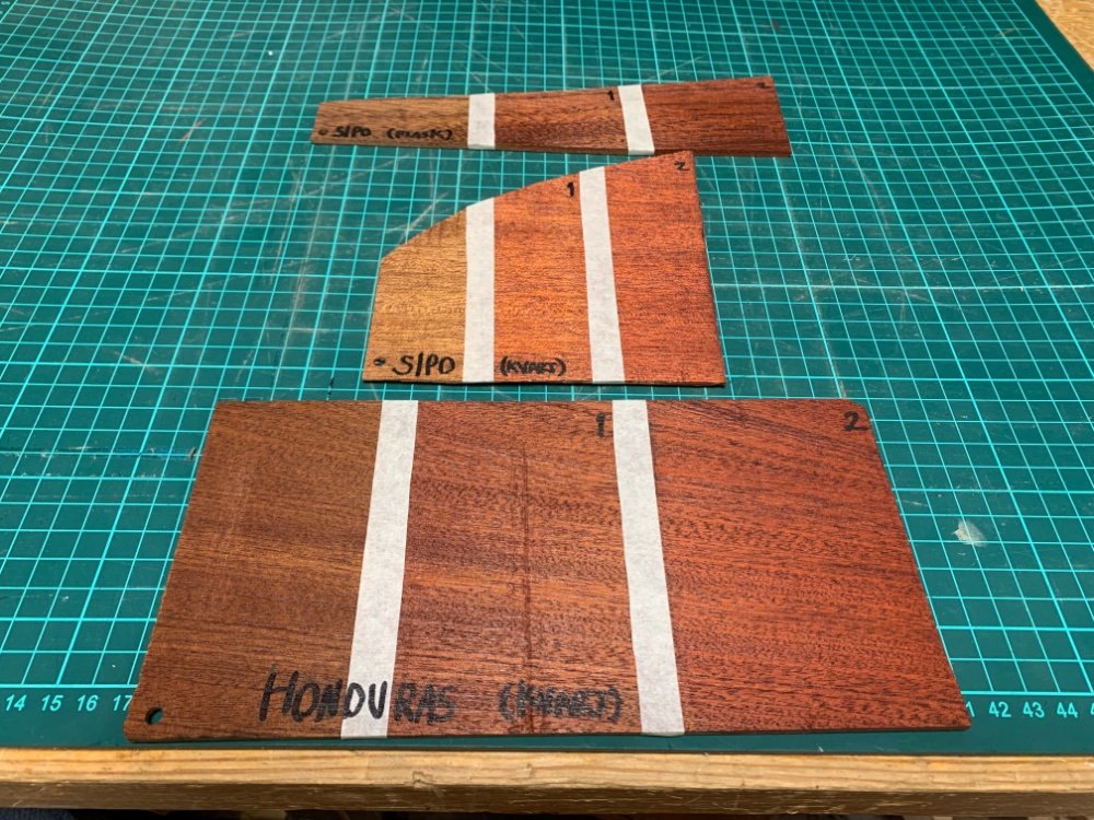

Buster L Mercury Svart 9.Mai Emnestarter Link til dette innlegget Svart 9.Mai Hei, bra! Nei det var ikke meg. Båten er ikke sjøsatt eller ferdig ennå. Ting tar tid vet du. 😃 Ja jeg skal bruke 2K lakk, PU lakk. Så da må det bli epoxy-nater likevel. Brukte du 206 herder fra West Systems? Hvor lang tid kan du jobbe med den og hvor lang tid tar det før den herder? Nateprøver vedlagt. 👍 Sitér dette innlegget Link to post

Buster L Mercury Svart 9.Mai Emnestarter Link til dette innlegget Svart 9.Mai Ja det er bra tips å bruke et blandekar med stor overflate. Denne båten blir uansett alt for stor å nate i en operasjon for en amatør som meg selv om jeg bruker 206 herder og resin fra West Systems. Da er det en viss fare for fargeforskjell på natemassen. De nateprøvene på bildet er sikaflex som hadde vært mer behagelig å jobbe med, men det går tydeligvis ikke an å bruke i kombinasjon med 2K PU lakk. Sitér dette innlegget Link to post
