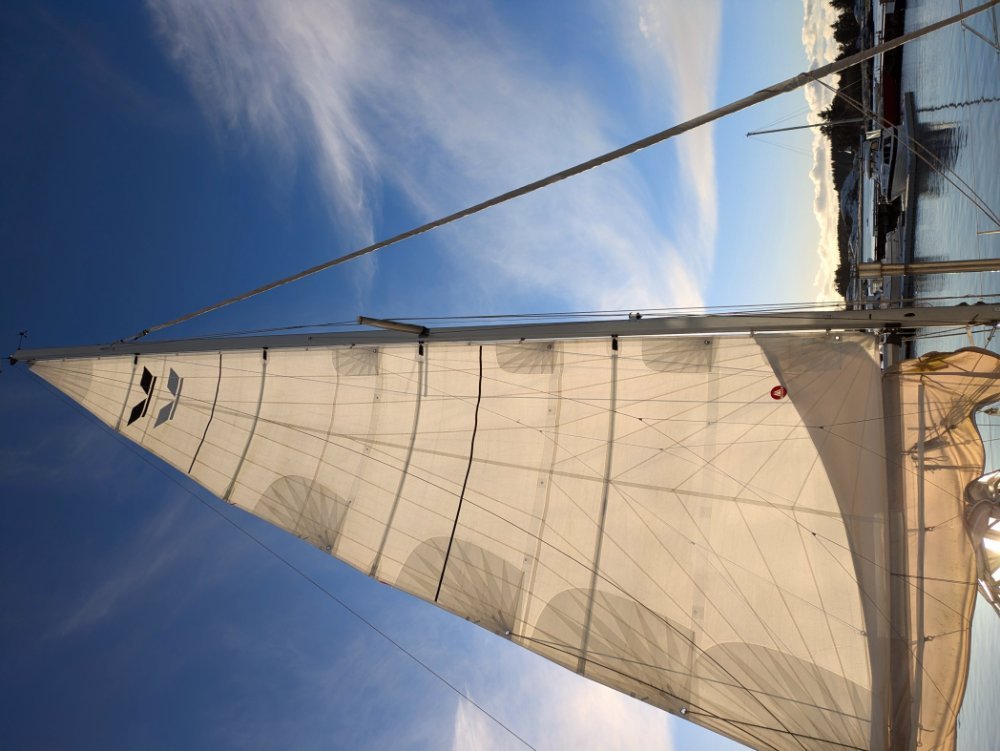

Steihy Startet 6.Mai Link til dette innlegget Startet 6.Mai Nytt storseil og lazybag fra Boding, ca. 2 år siden. Opplevdes veldig stivt og vanskelig å flake, ble liggende i ei svær røis på bommen. Klagde og fikk beskjed om å bruke seilet, det ville ordne seg. Det har blitt noe bedre, men veldig vanskelig å flake nederst. Det jeg ikke så i begynnelsen var at avstanden mellom traverne virker "urytmisk". Vet ikke om bildet er godt nok, men ovenfra er det jevn avstand, og relativt lett å flake. Over nederste spile er det noe lenger avstand, og under er det veldig lang avstand. Altså veldig brede flak. Liklina er veldig stiv, jeg klarer ikke å tvinge inn ekstra flak alene. Da lazybaggen til Boding har spilene lavt, har de brede, stive flakene gjort at linene til baggen sliter hull på den. I seg selv dumt nok, men regnes som et symptom på dårlig design i systemet - eller brukerfeil. Er sånne avstander mellom traverne normalt? Sitér dette innlegget Jeg vil bo i sjøbod og gå i gubbdagis. Link to post
Code0 Svart 6.Mai Link til dette innlegget Svart 6.Mai Jeg syns vel det ser greit ut. En traver foran hver spile, en midt imellom. Ser ut som ca en meter mellom hver traver, så bretten går 50 cm til hver side. Skikkelig 3. rev du har :-) Det er vel lazy bag systemet som ikke klarer å favne rundt leggene / 'flake'ene'. Vanlig at seilet henger ned på hver side ved riktig pakking, lazy bag er et kompromiss. Sitér dette innlegget Link to post
Grønnskollingen Svart 6.Mai Link til dette innlegget Svart 6.Mai Ser også fint ut i mine øyne. Med tre rev med omfattende forsterkning på hver vil jo seilet bli betydelig stivere i likene. Og så er et stivt seil noe endel folk ville betalt ekstra for.... Stivt kan bety mer stumt aka bedre. Jeg prøver å variere flakingen litt, så bretten ikke kommer på samme sted hver gang. Velger å tro at det forlenger levetiden på seilet en smule. Lazybagene til boding synes å være litt trange. Har hatt lazybag fra Boding og Gran og ser at de sys forskjellig. Men boding varianten blir en mer smekker "pakke" både med seil oppe og nede. Jeg antar at det er et designvalg. Sitér dette innlegget Link to post
Steihy Svart 6.Mai Emnestarter Link til dette innlegget Svart 6.Mai Det 3. revet ba jeg om, og bruker det faktisk mer enn jeg trodde. Jeg har lurt på om det har ført til at de har endret designet uten å regulere helt mellom traverne, men nå har jeg to som mener det ser OK ut. I vanlig bruk får jeg ikke flaket i det hele tatt, det blir bretter på kryss og tvers. Jeg heiser igjen i vindstille, gjerne i hjemmehavn. Går frem og tilbake til masta og lårer seilet en traver om gangen for å få det noenlunde flaket før jeg forlater båten. Bagen er kjempestor, så jeg får alltid lukket den. Den er ikke akkurat smekker. Ikke katalogbilder i farten, det var de jeg fant. Som sagt fører de lave spilene til at seilet gnager hull i bagen. Har den hjemme nå for å lappe og forsterke. Ok, jeg får vel heller være fornøyd med stumt seil. Kanskje jeg heller bør sende litt ekstra penger til Boding i stedet for å sutre... Sitér dette innlegget Jeg vil bo i sjøbod og gå i gubbdagis. Link to post
