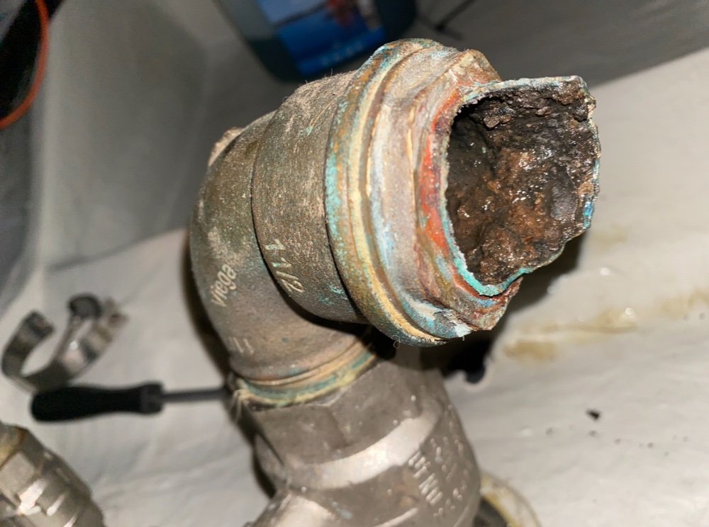

lr-80 Svart 7.Mai Link til dette innlegget Svart 7.Mai Dette er mitt bend, heldigvis på rett side av kuleventilen. Septikslangen var litt kranglete når den skulle av. Jeg ble selvsagt bekymret for skroggjennomføringen, når slangestussen på bendet brakk rett av. Så jeg monterte nytt bend, var nøye med å holde godt igjen ved demontering så jeg ikke skulle knekke også gjennomføringen. Ved neste løft fikk båten nye gjennomføringer. Jeg vil anta at med treplugg i fra yttersiden, vil jobben likne det jeg gjorde som «nødreparasjon» før jeg satte inn alt nytt. Men jeg hadde ikke noe valg (lå i vinterhavn). Sitér dette innlegget Link to post
Komodo Svart 7.Mai Link til dette innlegget Svart 7.Mai lr-80 skrev 16 minutter siden: Dette er mitt bend, heldigvis på rett side av kuleventilen. Septikslangen var litt kranglete når den skulle av. Jeg ble selvsagt bekymret for skroggjennomføringen, når slangestussen på bendet brakk rett av. Så jeg monterte nytt bend, var nøye med å holde godt igjen ved demontering så jeg ikke skulle knekke også gjennomføringen. Ved neste løft fikk båten nye gjennomføringer. Jeg byttet kuleventil på sjøvannsinntaket for en kompis, der var slangenippen av samme type som dette her. Smuldret opp som kjeks. Dette var en Viknes, og jeg tror både ventil og nippel var original. Jeg ble selvsagt bekymret for hvordan tilstanden var på skroggjennomføringen, så den demonterte jeg for å gjøre en skikkelig kontroll. Det viste seg at gjennomføringen var god som gull, så her har Viknes tydeligvis brukt en god gjennomføring, men en slangenippel av elendig messing. Det var altså ingen grunn til å bytte selve gjennomføringen, så den ble montert tilbake. Sitér dette innlegget Draco 20 blir jolle Skroggjennomføringer og materialkvalitet DIY Badeplattform DIY Anker i syrefast Link to post

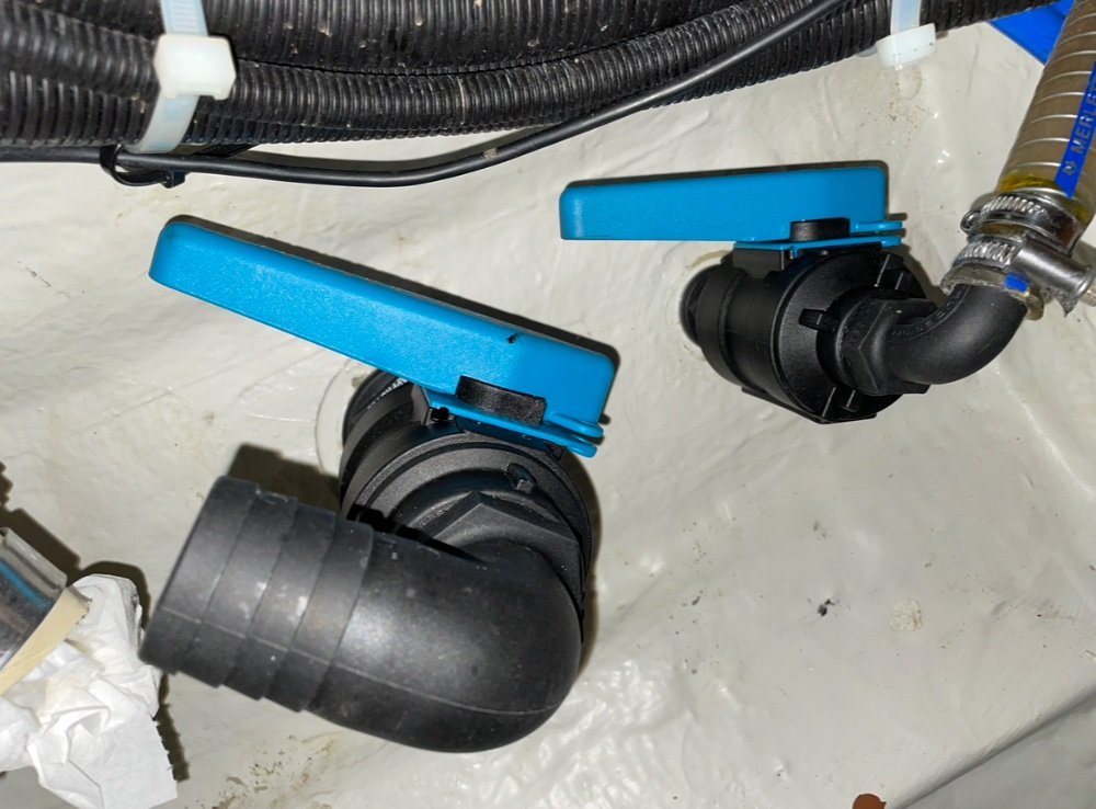

lr-80 Svart 7.Mai Link til dette innlegget Svart 7.Mai Komodo skrev 3 minutter siden: Det viste seg at gjennomføringen var god som gull… …slangenippel av elendig messing… Samme på min 12 år gamle Bavaria, men jeg byttet nå til Truedesign likevel. Sitér dette innlegget Link to post
