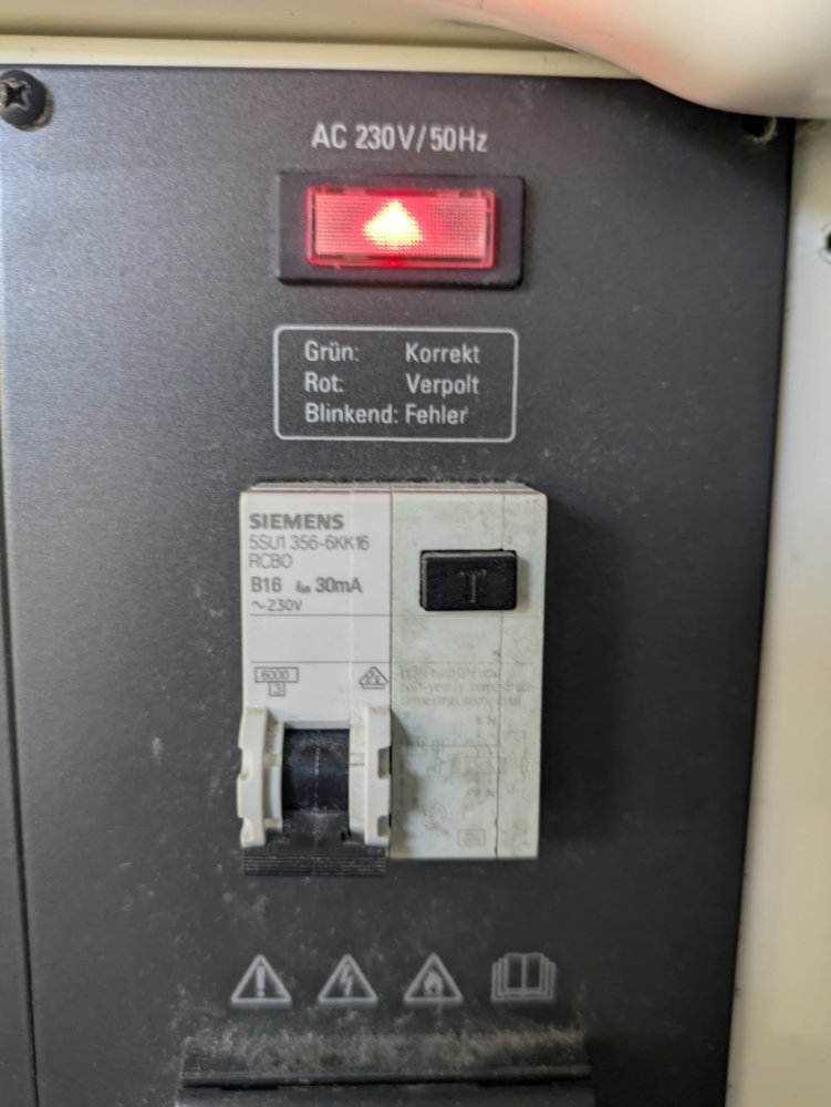

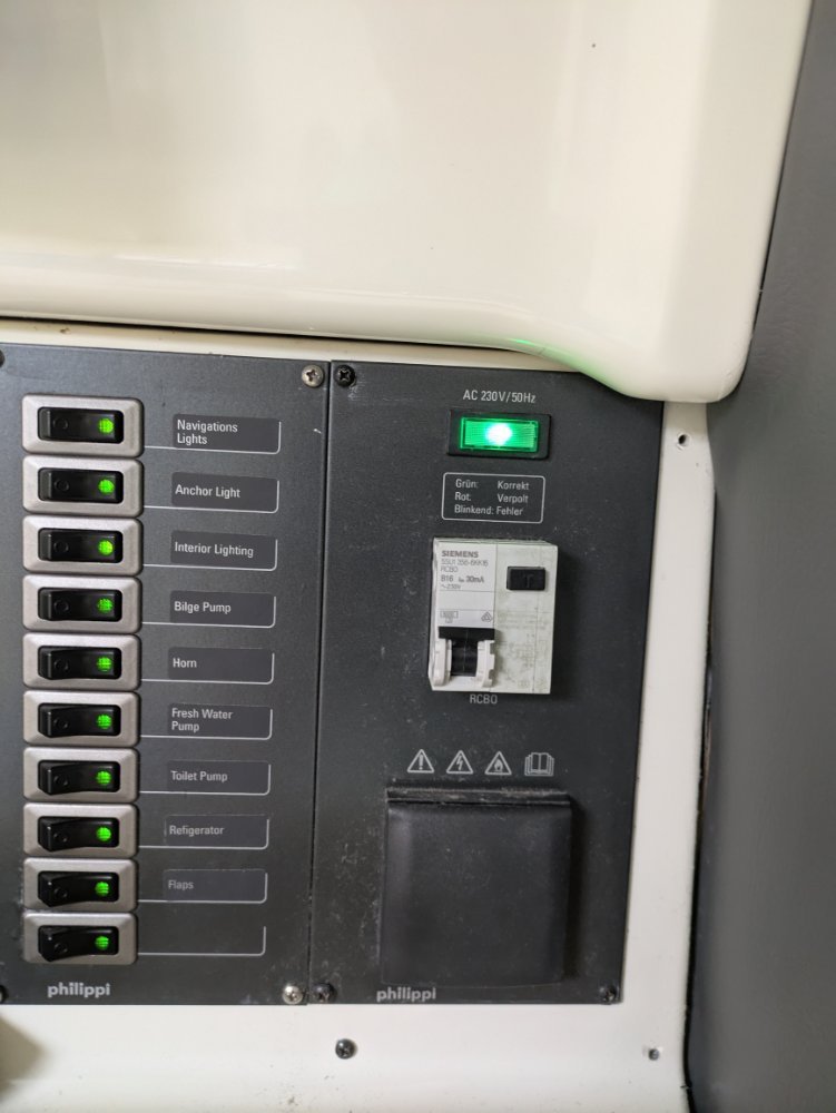

Når jeg kobler til landstrømmen på min faste plass får jeg rødt lys på sikringspanelet, se bilde. Dette fikk jeg ikke på vinterplassen min, da var det grønt.
Er det båten min det er noe galt med eller landstrøm anlegget?
Ettersom det er rødt har jeg ikke vært tilkoblet her i det hele tatt, noe batteriene mine ikke er spesielt fornøyde med. Tips og triks mottas med takk 😊

Det er enfase, ikke tofase. Som jeg svarte i en lignende tråd for noen dager siden, så gjør det absolutt ingenting at lyset for feil polaritet lyser på et enfaseanlegg, bare bruk strømmen som normalt. Om du ikke vil at lyset for feil polaritet skal lyse, så kobler du ut ledningen til lampen, eller så setter du inn en fasevender som du vrir over ved behov.
Tusen hjertelig takk for hjelpen og kunnskapen!

Er den sikringen av? Prøv å slå den på igjen (skyv den opp) og se om feilen på mirakuløs måte forsvinner eller om du i det minste får strøm i båten så du får ladet batteriene.
Sikringen var av ja, men ingen endring om jeg slår den på.
Strømmen virker med det røde lyset, men godt opplært til at røde lys er farlige så jeg har ikke brukt landstrømmen så lenge det lyser rødt. Er livredd for jordfeil, tæring, støt og det som verre er - det er fali det som Ludvig ville sagt...
I et 400 V TN nett tar en vanligvis ut 230V mellom faseleder L(L1,L2 eller L3) og nøytralleder (N). Da vil N ligge noen få volt fra jord (PE), og en kan få lyset (som gjerne er en måling mellom N og PE) til å slukke/lyse grønt ved å bytte om L og N, eller bare ved å snu kontakten, hvis det er schuko. Men hvis det er et norsk 230V IT nett, så vil det ligge spenning (typisk ca. 130V) mellom alle faseledere og jord. Det er ingen N leder, en tar ut 230V mellom  f.eks L1 og L2. Da vil ikke nødvendigvis lyset slukke/lyse grønt om en snur eller bytter om.
AmpaLampa skrev for 11 timer siden:
Da er du godt opplært. Men i dette tilfellet kan du overse det. Sett en tapebit over lyset om det plager deg;-)
