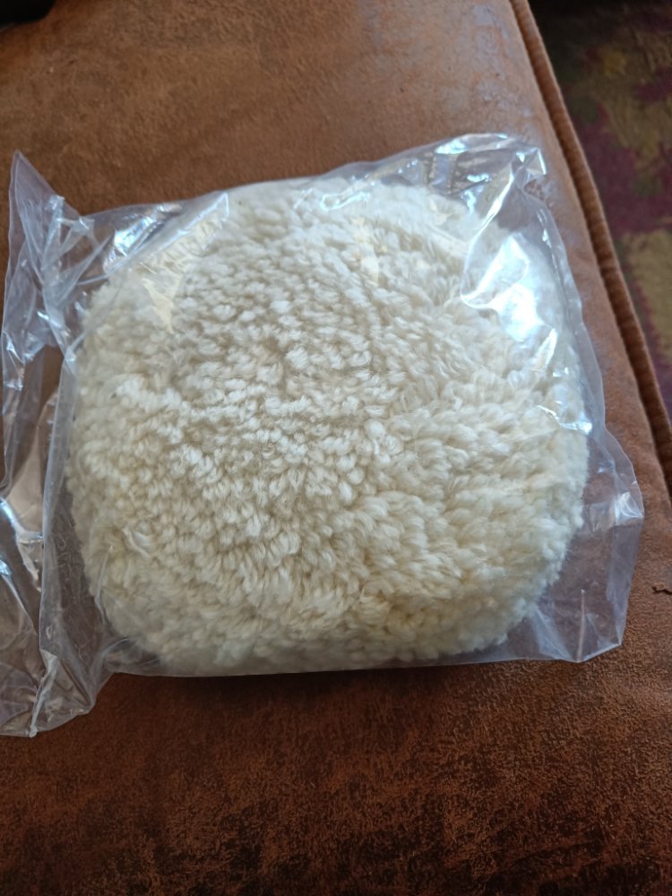

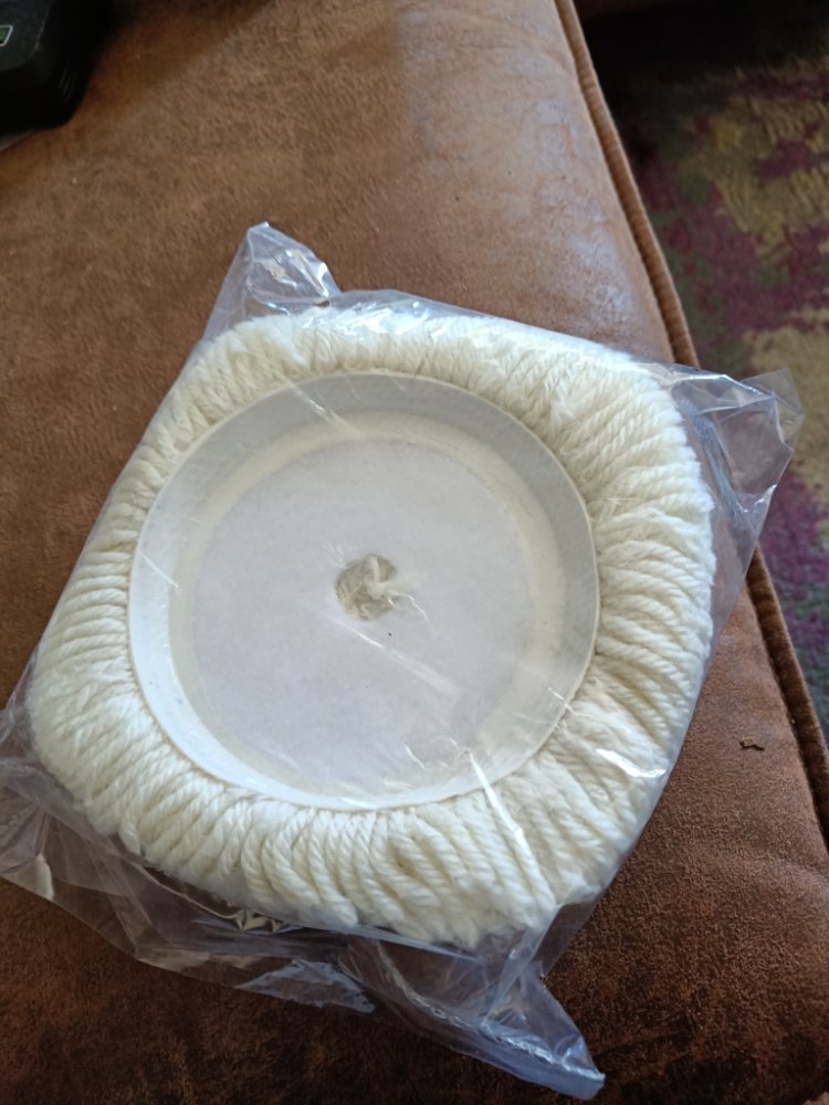

Si fra om du finner noe som er brukandes da. En på jobben bestilte flapdisks fra Kina men det var enormt kvanta da. Var via firma. Er nok bra avangse på sånnt hobbyutstyr i norske butikker! :forvirret:
Har bestilt endel av de ullpadsa her og er meeeget fornøyd med de. 2stk for 127kr levert på døra VS 1stk fra kjent merke til 299 + frakt
