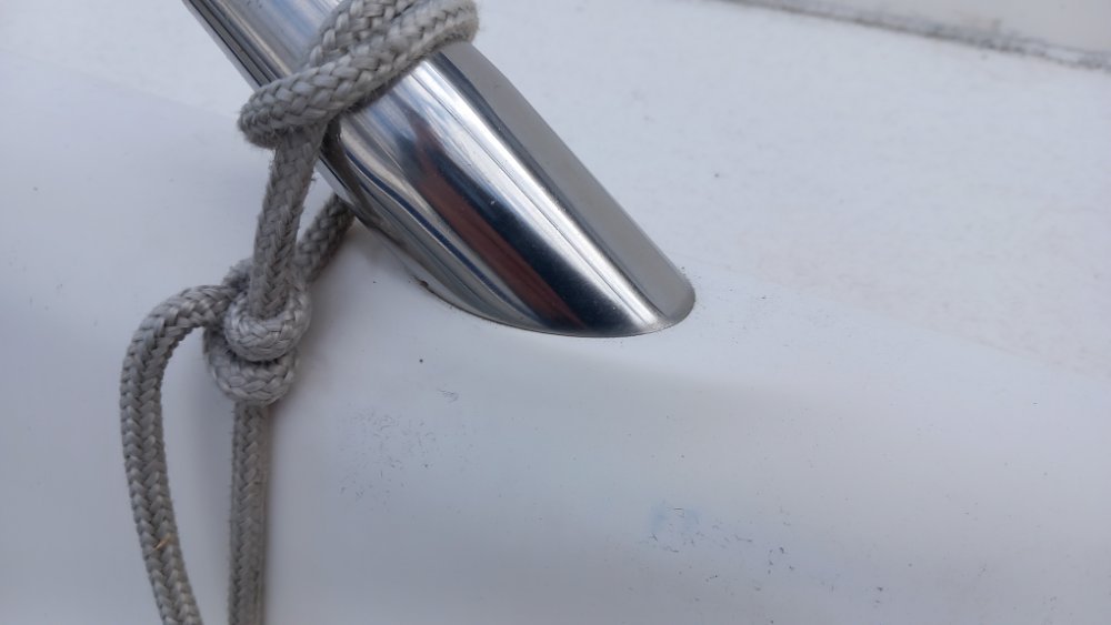

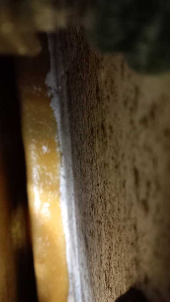

Hvordan er festene til rekkestøttene festet? Princess 440 / 460.
Hekri
Sliter med litt ansamling av regnvann/ferskvann mellom spantene under byssa.
Ferskvannstanker er tomme og alle vannrør er blåst med trykk.
Vannet er uten kaffesmak, såpe, tannkrem, eller annet.
Helt rent ferskvann, så det må være regnvann.
Har sterk mistanke om lekkasje gjennom rør-festet på dollbordet.
Noen som vet hvordan festene er montert?
Totalt umulig å komme til fra undersida. (Bildet er tatt oppover).

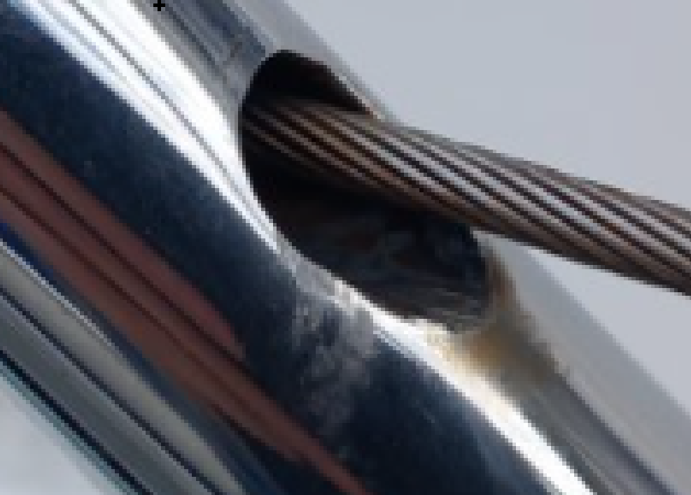

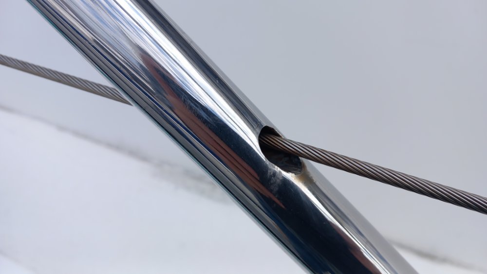

Er det lett og tre ut vaieren?
Tredd ned et inspeksjons kamra og sett.
her burde det vel stå litt vann?

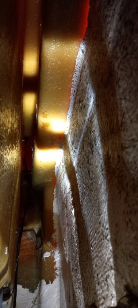

Akkurat nå ligger jeg under byssa  med kamera. Og lommelykt. Kristin er ute og spyler og fyller vann suksessivt fra laveste punktet ute, og oppover. Null dråper hittil.... men vann renner sakte...... kommer fra en meter over lenseslangene. Og her er der trangt...

Vet ikke, men tipper med 90% sannsynlighet at det enten er sveiset inn ei plate med gjenger på undersiden av rekkerøret, og at det er skrudd med skrue fra undersiden, eller at det er sveiset inn en skrue (f.eks. M10 eller 3/8" UNC) som er tredd ned, og skrudd med skive og mutter fra undersiden. Holder en sterk knapp på den siste.
For å komme til må du nok regne med å rive litt interiør. Slike ting er noe dritt med båter når de begynner å dra på åra. Snakket med en i går som har en Galeon 280. Skulle bytte to tanklufteventiler i skrogsia, men umulig å komme til uten å rive nesten hele kjøkkenet.
Angående hullet til vaieren. Hvis jeg ser riktig på bildet her så er det sveist inn et tynt rør der vaieren går, altså at det ikke kommer vann inn i selve rekkerøret. Stemmer det @Hekri?
Du har rett @Roger jo. Jeg øynet et håp om din idé med kamera, men det skar seg.
Det er ihvertfall umulig å komme til oppi eller bak uten å sette i gang et større prosjekt @Komodo. Men vi har jo en felles venn som har større vannmengde han heller ikke får has på.

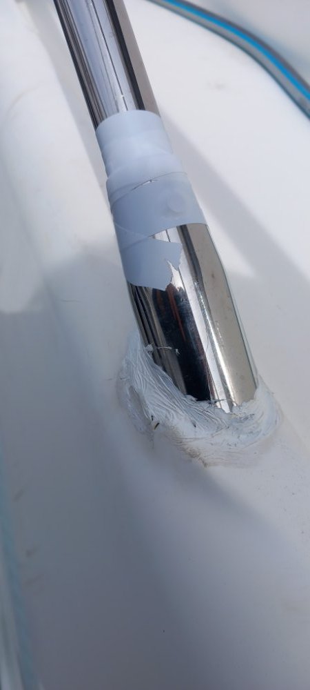

Nå har jeg tapet rundt de stedene det er sannsynlig at det kan lekke.
Spyler.......og venter.....og ligger innunder og sjekker.... med litt klaustrofobi og pute under hofta....
Hvis det ikke kommer dråper nå, må det være der jeg har tapet....
Hva mente du nå. Står det vann nedi der, eller er det sveist inn et rør som jeg sa?
Har et alternativt forslag. Vask med aceton, og legg på ei fuge med våtromssilikon. Blir det tett har du funnet kilden, og silikonfuga er som regel lett å rive vekk (i motsetning til Sika etc.).
Men holder en knapp på at du må rive litt innredning for å komme til.
Beklager @Komodo, det var du som knuste håpet mitt om kamera. Ja, det er sveisa inn et rør som wiren går gjennom.

Nå reiser vi over til "rektig sia" etterpå, og har har tapet med PE-tape rundt rørhylsa, og brukt guffe jeg kjøpte av @Chilli Solbris rundt festet mot glassfiberkanten.
Da håper jeg på styrtregn til uka :spøkelse:

Regner med rekkestøttene hos Princess er lik Fairline, sveist inn en gjengestang i senter av bunnplata og mutter/skive fra innredningssida/undersida.
Med et og annet støt gjennom årene begynner tetningsmassen etterhvert og lekke.

Slett ingen dum idé. Jeg ville drillet to hull. Ett for epoxy. Og ett rett over for drenering. Og der ville jeg gjort noe alá det jeg har gjort på Hulda, spraye inn en skvett med Biltema antirust for kanaler. Det er en klissete voks som kryper inn over alt. Det kommer jo litt an på hvor lekkasjen er. Om det er sveiset en tett plate i enden av røret, og så en gjengestang i platen, så må jo lekkasjen være mellom dekket og den tettsveiste platen. Og da hjelper ikke denne metoden
