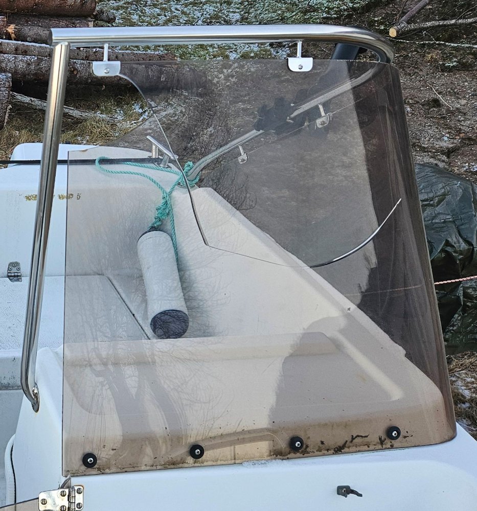

I vinter ble begge mine vindskjermer ødelagt i stormen. Trolig truffet av stein/gjenstander. Har forhørt meg om det er mulig å erstatte disse, men båtmodellen er så gammel at det er ikke noe leverandør kan ordne. Kontaktet så et par glassfirmaer, og der er prisen så hinsides høy at jeg anser det for å være useriøst og på grensen til svindel, og selvsagt derfor helt uaktuelt. Så da gjenstår å enten fikse nye selv med varmepistol, men dette er litt komplisert, da det er dobbelkurvet (dvs. at de bøyes både horisontalt og på skrå.
Det det jeg derfor har sett på muligheten for å rett og slett lime disse sammen igjen. Vindskjermene er ikke knust/pulverisert, det er stykker som har knekt av, og da burde det kanskje være mulig å lime dette sammen? Båten er ganske gammel, så jeg bryr meg ikke om at det blir synlig sprekker der det limes. Jeg har alle delene som er knekt av.
Jeg har måt tykkelsen på pleksiglasset, og det viser 5 mm tykkelse.
Finnes det lim som er sterk nok til å gjøre dette, som dere anbefaler? Jeg har googlet meg fram til noe som heter Acrifix, men tenkte å høre her inne om noen har erfaringer med å lime. Det er jo viktig at det faktisk er sterkt nok til å tåle litt.
Se vedlagte bilde av den ene vindskjermen.
På forhånd takk.

Plexiglass er lett å bøye ved å bruke varmepistol (litt forsiktig). Limes lett med plexiglasspon opløst i aceton. Det blir som hel ved.. Sånt har jeg gjort mange ganger, men i noe mindre format. Limskjøten blir lett synlig. Her trenger du et ganske stort stykke plexiglass hvis du skal lage helt ny. Derav prisen . . .
Den skjermen der hadde jeg slått fra meg å lime.
Det er lett å bøye akryl (plexi) med varmluftpistol, men ikke helt rett fram å lage så stor og jevnt radie, for ikke å snakke om dobbeltkromme flater.
Det er nok en grunn til at den prisen du har fått er høy. Slike produkter er enkelt og billig å lage når man masseproduserer, men når man ikke har jigger og former blir det dyrt.

Glassfirmaet skulle ha 120.000 kroner (Jepp: ett-hundre-og-tyve-tusen) for å lage disse to vindskjermene + en dør som bare er et rektangulært stykke pleksiglass. Det er fullstendig på trynet og jeg måtte lese mailen flere ganger for å sjekke at det ikke var kommafeil. Som nevnt - båten m/motor har verdi på maks 90k.
Har akseptert et kontantoppgjør hos selskapet, og skal fikse dette selv siden leverandør ikke kan skaffe dette.

Jepp, det var det jeg tenkte. Skal finne på noe selv. Har noen som kan hjelpe meg også. Som du ser på mitt forrige innlegg er det ikke bare høy pris, det er så høyt at det ikke er mulig å ta det seriøst.
