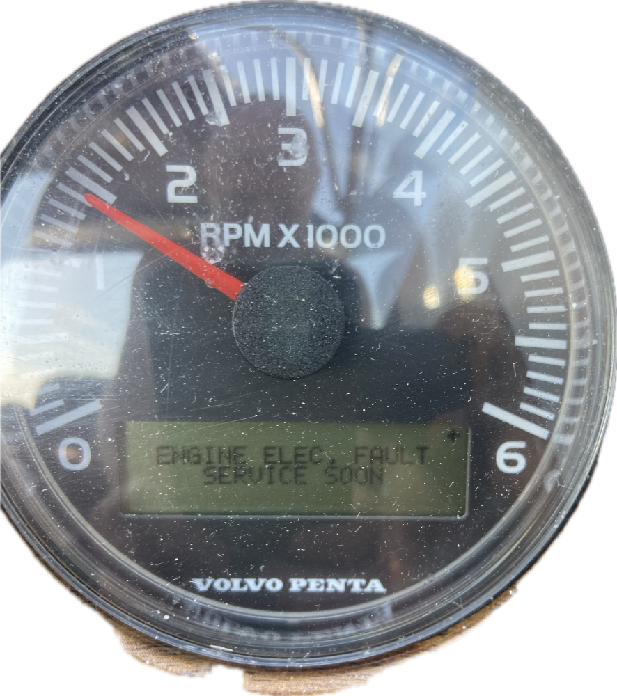

mbcabb Startet 11.Mai.2025 Link til dette innlegget Startet 11.Mai.2025 Hei. Hatt båten på service og oppgradert fra 190 hk til 223 hk. Etter dette kommer det opp følgende feilmelding i displayet. nedgradert til 190 hk men melding kommer fortsatt opp sporadisk. Verksted vet ikke. Noen her som vet? Sitér dette innlegget Link to post
Martin_ Svart 11.Mai.2025 Link til dette innlegget Svart 11.Mai.2025 Er det en Volvo D3? Det har vært mye tull med første generasjon D3. Ville aldri vurdert Chip-tune av denne motoren. Sitér dette innlegget Link to post
subwoofer Svart 11.Mai.2025 Link til dette innlegget Svart 11.Mai.2025 Jeg ville dratt fra hverandre alle koblinger i motorrommet og satt dem sammen igjen. Intermitterende elektrisk feil tyder på vakkel eller korroderte kontakter. Sitér dette innlegget Link to post
mbcabb Svart 11.Mai.2025 Emnestarter Link til dette innlegget Svart 11.Mai.2025 Vet ikke hvilken generasjon men i mitt eie har den ikke hatt et eneste feilslag. Kun melding «Engine electric fault» som duker opp innimellom. Skal følge opp forslag fra Subwoofer. Sitér dette innlegget Link to post
Chiefengineer Svart 12.Mai.2025 Link til dette innlegget Svart 12.Mai.2025 Nei du får ta feilsøkinga hos et VP-verksted og ta regninga som en lærepenge til at man ikke bør chip-tune disse motorene. Sitér dette innlegget Link to post
