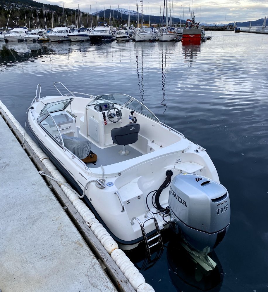

roesok Startet 11.Mai Link til dette innlegget Startet 11.Mai Under en liten båttur i fjor sommer gikk motoralarmen. Dette er en Honda BF 115 hk. Det viste seg at utvendig drivstoffilter var fullt av vann. Dette bli skiftet og motor også rengjort. Resten av sommeren, ikke mange timer, var alt i orden. Da båten skulle sjøsettes i år tenkte jeg at drivstoffilter sikkert var OK etter så kort tid, men sjekket det og det var fullt av vann. Skiftet til nytt og hadde første båttur i går. Alt fungerte som det skulle. Men under dagens båttur gikk motoralarmen igjen! Skrudde av drivstoffilter og fullt av vann. Tømte ut vann og skrudde det på igjen. Alarmen fortsatte helt til jeg kom i havn. Må trolig nullstilles av autorisert verksted. Trolig har det igjen kommet vann i motor. Kan slike standard drivstoffilter bare tømmes for vann og brukes videre? Som sagt var båten brukt bare ca 1 time med dette filteret. Motor må nok på verksted og rengjøres, men er redd problemet dukker opp igjen da det trolig er betydelige mengder vann på tanken. Hva anbefales å gjøre videre for å bli kvitt dette problemet? Tømme/rengjøre tanken helt? Sitér dette innlegget Ingen kan oppdage nye verdenshav om han ikke har mot til å tape kysten av synet. Link to post

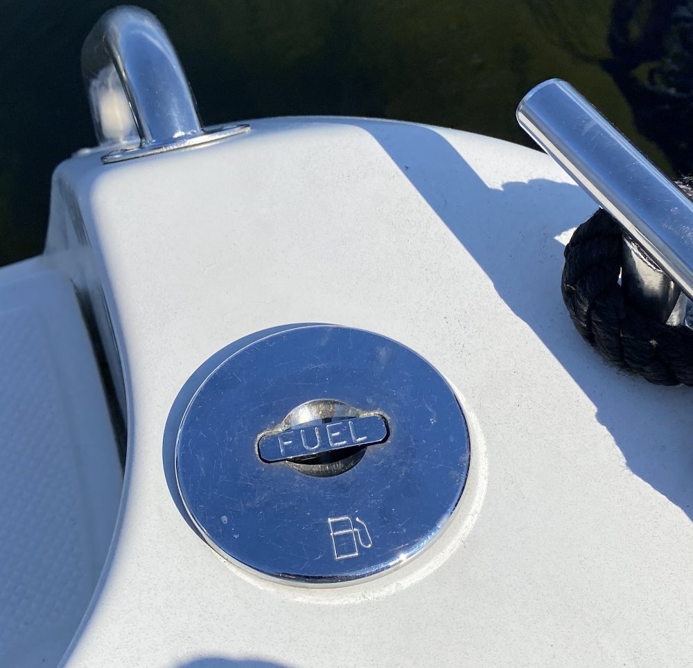

roesok Svart 11.Mai Emnestarter Link til dette innlegget Svart 11.Mai Tømme og rengjøre tanken ser jeg for meg som et omfattende prosjekt. Sjekket tanklokk, det er som vist på bildet. En sånn liten sak du vipper opp for å skru det. Ellers så jag O-ringen under var mot sprukken og bør nok byttes. Men kan ikke skjønne dette skal forårsake så mye vann i tanken. Sitér dette innlegget Ingen kan oppdage nye verdenshav om han ikke har mot til å tape kysten av synet. Link to post

Hulda Svart 11.Mai Link til dette innlegget Svart 11.Mai Hvis du ser på siste bildet ditt, så er det en akseltapp for å holde skrudingsen som gjør at du slipper å bruke verktøy for å skru opp påfyllinglokket. Den lekker. Den lekker bestandig. Folk tror på alt mulig annet. Den akslingen lekker. O-ringen som skal tette, er sprukket. Sprukne o-ringer lekker bestandig. Sitér dette innlegget Link to post

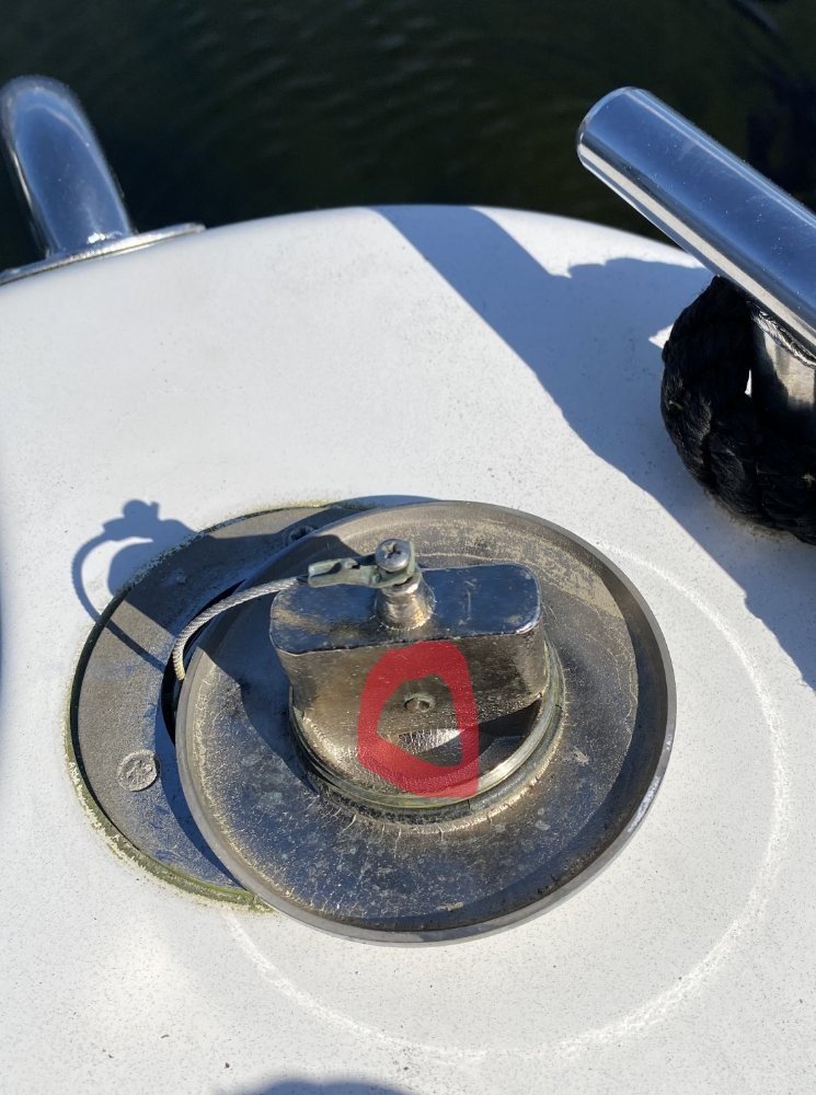

roesok Svart 11.Mai Emnestarter Link til dette innlegget Svart 11.Mai Hulda skrev for 3 timer siden: Hvis du ser på siste bildet ditt, så er det en akseltapp for å holde skrudingsen som gjør at du slipper å bruke verktøy for å skru opp påfyllinglokket. Den lekker. Den lekker bestandig. Folk tror på alt mulig annet. Den akslingen lekker. O-ringen som skal tette, er sprukket. Sprukne o-ringer lekker bestandig. O-ring skal skiftes. Ser du nevner denne «akseltappen» ofte lekker. Hvordan fikse det? Sitér dette innlegget Ingen kan oppdage nye verdenshav om han ikke har mot til å tape kysten av synet. Link to post
dieselfan Svart 11.Mai Link til dette innlegget Svart 11.Mai roesok skrev for 5 timer siden: Ser du nevner denne «akseltappe» ofte lekker. Hvordan fikse det? Ta av O-ring, skru ut skrue, hold i montert posisjon, fyll m bensin eller diesel. Svetter eller renner ikke bensin eller diesel igjennom, så er den potte tett for vann... uavhengig av andre påstander. Min er ikke gjennom boret. Sitér dette innlegget Link to post
Jens_P Svart 11.Mai Link til dette innlegget Svart 11.Mai Er punktet ringet inn i rødt som potensielt kan lekke. Hullet for skruen der wiren er festet er ikke boret gjennom. Har tilsvarende lokk på 18. sesongen nå. Aldri opplevet problemer som følge av vann. Sitér dette innlegget Lykke er en kombinasjon av god helse og dårlig hukommelse! Link to post
Hulda Svart 11.Mai Link til dette innlegget Svart 11.Mai roesok skrev 1 time siden: O-ring skal skiftes. Ser du nevner denne «akseltappe» ofte lekker. Hvordan fikse det? Det er vel bare å leve med. Uansett hva andre mener. Jeg har vært borti en del som er plaget av litervis med kondens på tanken. Mange har lokk med aksing gjennom. Og over tid ser det ut til at disse akslingene er potensielle lekkasjeveier. Men det kan du jo teste selv. Som Jens_P beskriver. Til sammenligning har jeg aldri hatt vann på tanken eller kondens på tanken. 4 båter i løpet av 40 år. Sitér dette innlegget Link to post
dieselfan Svart 11.Mai Link til dette innlegget Svart 11.Mai Jens_P skrev for 4 timer siden: Hullet for skruen der wiren er festet er ikke boret gjennom. Har en på Skilsø og en på en Windy. Begge er 2003 modeller. Ser ingen fabrikatmerking. Men begge ser ut til å være like som TS sin. Sitér dette innlegget Link to post

Stål Svart 12.Mai Link til dette innlegget Svart 12.Mai Dette tanklokket har en fin funksjonalitet men er en dårlig konstruksjon. Monterte et selv og etter noen måneder var det vann i tanken. Tok litt tid før jeg fikk peilet meg inn på synderen, som var den lille akseltappen i lokket som ikke holdt tett på regnfulle dager. Tanklokkets overside samler på vann, som blir liggende nede i utsparringen til det enten fordamper eller lekker inn i tanken. Tanklokket ble byttet ut ved første anledning! At fabrikanten klarer å få noen lokk tett tror jeg er mer flaks, en elendig løsning med potensiale for å bidra til motor/båthavari. Sitér dette innlegget Link to post
