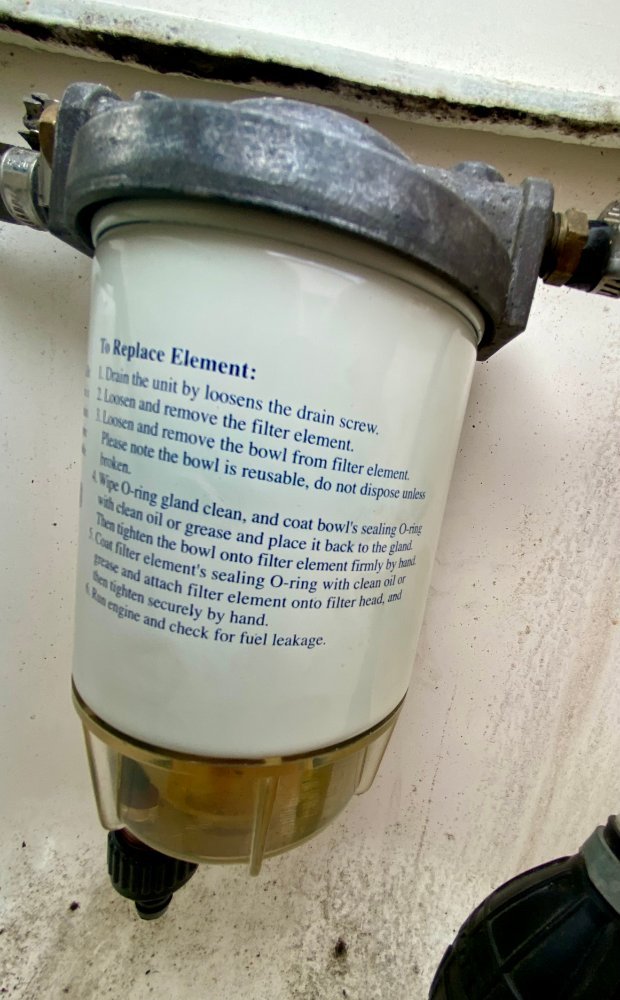

Takk for råd og tips vedr vann i bensinen. Har nå kommet fram til en løsning jeg håper vil fungere - uten å tømme og rengjøre tanken. Har skiftet O-ring på tanklokk. Gjorde en test med å tømme vann i fordypningen på toppen av skrulokket, men det var helt tett. Vannet som har kommet i tanken er kanskje grunnet dårlig O-ring; men mest sannsynlig fra kondens som har kommet i løpet av vinterlagring. Tror det er viktig å lagre båter med full tank.
Så er det montert en ny type utvendig filter med avtapping av vann fra en beholder under. Da kan jeg nå og da sjekke og tømme det som ligger nederst i filterglasset. Det vil forhindre at filteret blir fullt av vann som vil gå videre til motor.
I motor er også et mindre filter, det har et kammer med en flottør. Om det kommer litt vann inn der vil flottøren løfte seg og alarmen gå. Skal ikke mye til før det skjer, så det er fortsatt mye å gå på før kammeret er fullt og vann vil gå videre inn i motor. Vil tro de fleste utenbordsmotorer har en lignende løsning. Fikk også forklart av mekaniker hvordan skru opp og tømme det innvendige filteret, om alarmen skulle gå igjen. Det er en enkel operasjon. Satser på at dette vil fungerer fremover.

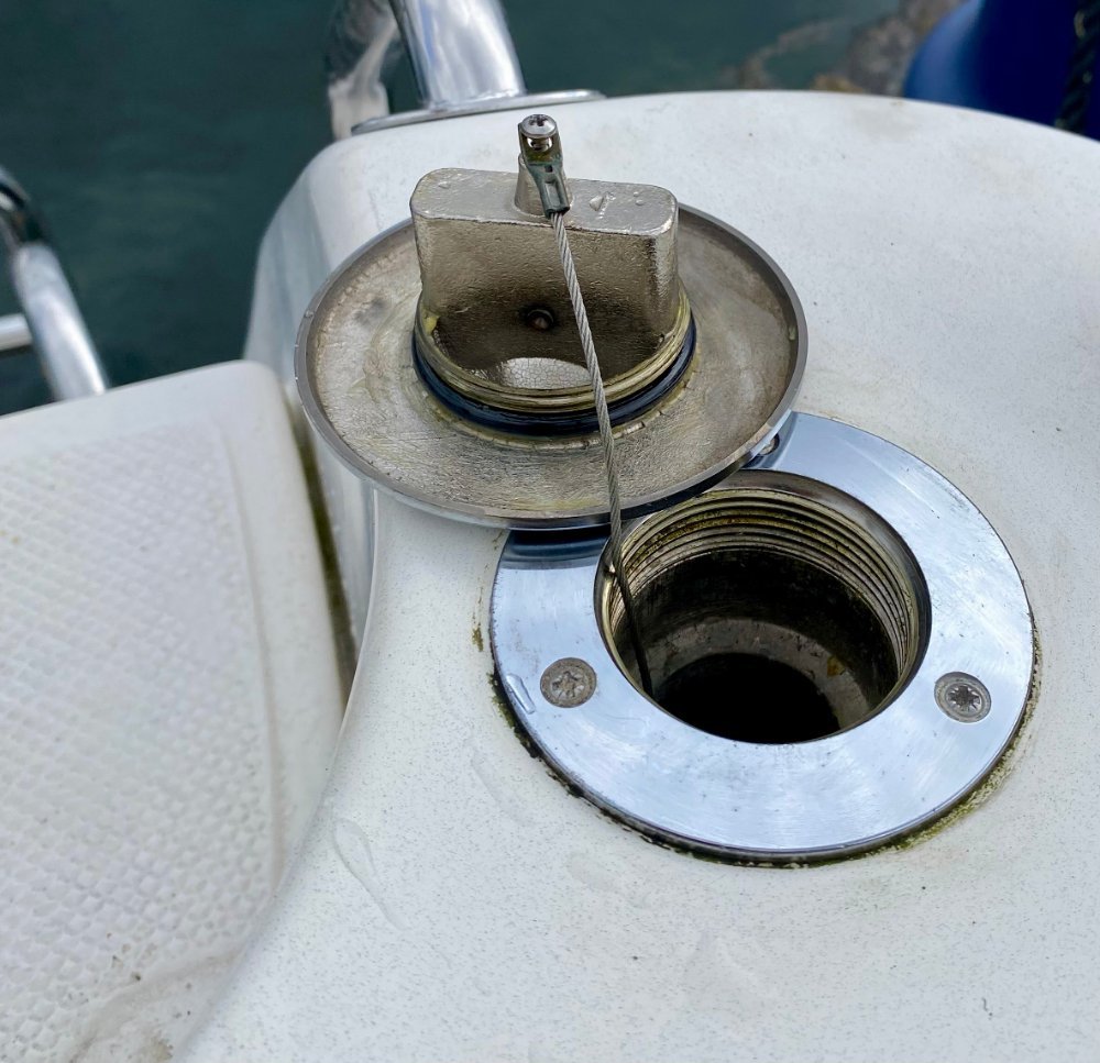

roesok skrev On 11.5.2025 at 16.43:
Tømme og rengjøre tanken ser jeg for meg som et omfattende prosjekt. Sjekket tanklokk, det er som vist på bildet. En sånn liten sak du vipper opp for å skru det. Ellers så jag O-ringen under var mot sprukken og bør nok byttes. Men kan ikke skjønne dette skal forårsake så mye vann i tanken.
