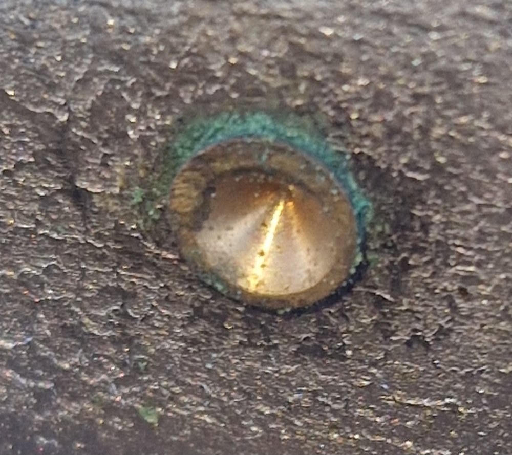

Synes det det ser ut som irr ved splinten.
Tanklokket er ut fra beskrivelse av forkrommet messing, splinten ser ut som ikke-forkrommet messing på mitt lokk. Irr her behøver ikke å komme fra vann som lekker inn, men høy luftfuktighet eller kondens på lokket.

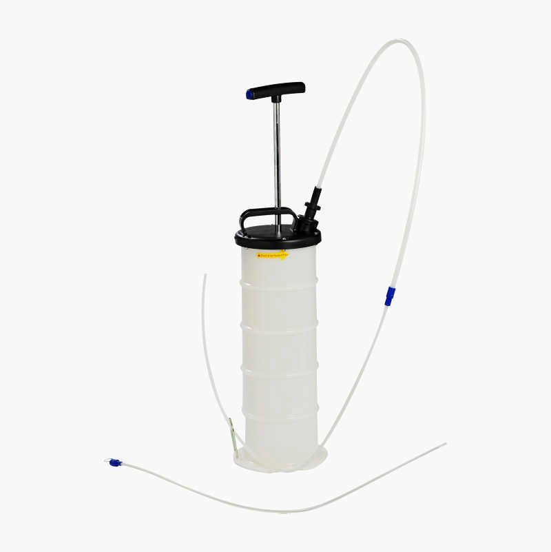

Jeg bruker denne pumpen:BToljeskiftpumpe.jpg.1aafba388b4bc4471cb4594fbfa26bd7.jpg
Jeg bruker kun en engangshanske som jeg surrer rundt skjøten mellom sugeslange fra vacuumpumpen og hevertslangen. Så tar jeg raskt av hansken over trakten jeg har på tanken som bensinen skal til, og prosessen er i gang...
For meg er dette en mye enklere og tryggere metode enn å blande inn strøm. Støm/gnister/bensin er unødvendig risiko for meg.
Men husk at høydeforskjell er nøkkelen til suksess og tøm pumpen for bensin etter bruk.

det går faktisk an å starte tømmingen med en vacuum pumpe i enden av slangen og pumpe raskt i 15 sek og prosessen er enkelt i gang.
Denne så grei ut, hvilken type og hvor selges den?
Ingen kan oppdage nye verdenshav om han ikke har mot til å tape kysten av synet.
roesok skrev 10 minutter siden:
Det var ei slik pumpe vi brukte til å pumpe ut 60 liter bensin fra en båt som lå på vannet (som jeg beskrev tidligere). Det gikk greit, men oppdaget at den pumpa antagelig ikke er beregnet på bensin, for pakningene ble helt tørre, og den ble veldig hard å pumpe på etter en stund. Smurte opp pakningene for å komme i mål. Men bare for å bruke den for å sette i gang en hevert er ikke noe problem. Fås som nevnt på Biltema og alle andre bilrekvisitaforretninger.
