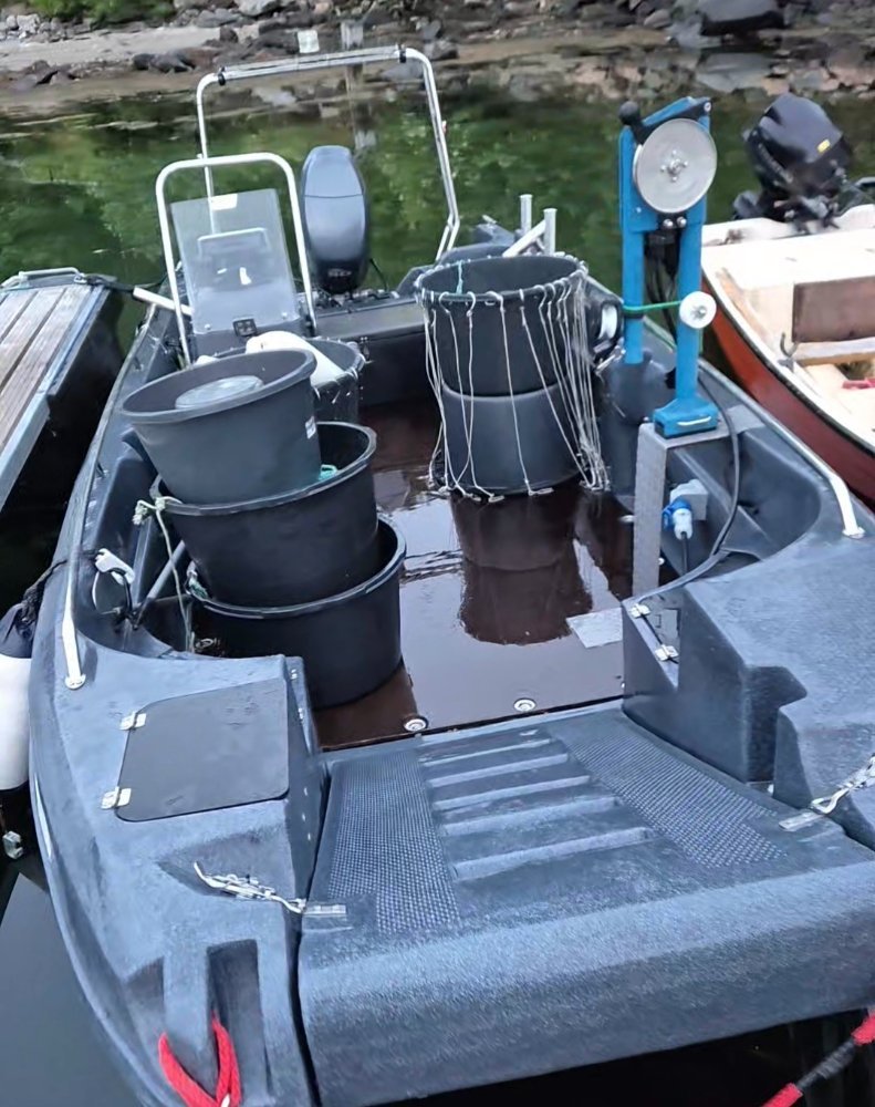

Pioner Multi er midt i blinken som teinebåt :)
Kan nevne mine propell tips til andre med samme båt/motor, har testet mye da jeg er sykelig😅 opptatt av rett propell til alle bruksområder :))
Alle 3 alternativ under med 2st 25l bensin dunker under benken bak.
-For tung last/400kg+, 11 3/4×10-G=23kn/5900rpm.
-Lett last, 2voksne +100kg utstyr/ile steiner (som på bildet) + 2 voksne, 11 3/8×11-G=25kn/56-5700rpm.
-A til B båt med 1 voksen + ca50kg, 11 3/8×12-G, når da 27kn.
Dette med plombering tatt ut.
