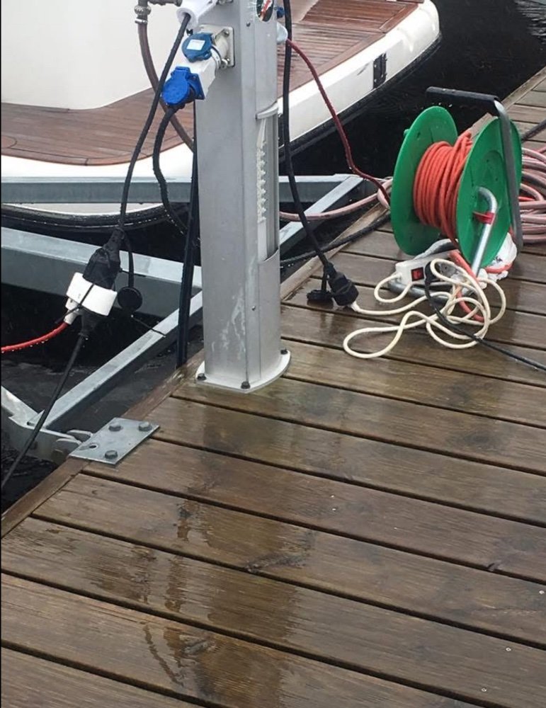

Tom Rør Svart 12.Mai Link til dette innlegget Svart 12.Mai Her er et bilde jeg tok i Mandal for en del år siden. Det ble senere brukt som forsidebilde på en facebookgruppe. Det er ikke alle skjøteledninger som egner seg Sitér dette innlegget Link to post

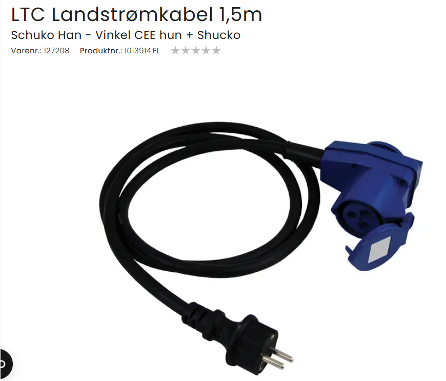

lenny36 Svart 12.Mai Emnestarter Link til dette innlegget Svart 12.Mai Takk for utfyllende svar! Blir kun brukt i nødsfall der den ordinære landstrømkabelen ikke strekker til og med overganger fra blåkontakt til schuko på utendørs skjøteledning. Sitér dette innlegget Link to post

tobixen Svart 12.Mai Link til dette innlegget Svart 12.Mai 2 hours ago, Tom Rør said: Her er et bilde jeg tok i Mandal for en del år siden. Det er ikke uvanlig å se løsninger som dette i gjestehavner. Jeg tror ikke det finnes lover eller forskrifter som kan brukes til å straffe båteierene som har koblet opp disse løsningene - lovene og forskriftene er til for at de permanente løsningene skal være forsvarlige, det er ofte ikke hensiktsmessig å ha like strenge krav til kortvarige midlertidige løsninger. Jeg har en del overganger, forgrenere og lignende som jeg selv bruker ved behov, men det skjer sjeldent (ofte går det måneder mellom hver gang jeg kobler meg på landstrøm). Bildet viser tre overganger fra "båtstrømkontakt" til "vanlig kontakt" (aka Schuko), en splitter som absolutt ikke er beregnet for utendørs bruk, en skjøteledning med grenuttak som absolutt ikke er beregnet for annet enn innendørs bruk, begge de to sistnevnte relativt nært saltvann (men det later til at risikoen for saltvannssprut eller saltvannsbad av disse komponentene ikke er signifikant). Det viser en kabeltrommel som trolig er beregnet for "utendørs bruk på godværsdager", tilsynelatende med mesteparten av kabelen på trommelen (en kabeltrommel med opprullet kabel tåler mindre effektbruk enn en kabeltrommel hvor kabelen er rullet ut). Det fremkommer noe uklart for meg om denne kabelrullen er koblet til grenuttaket. Det er lav sannsynlighet, men allikevel en mulighet for at hele kabelrullen kan gå på sjøen dersom noen f.eks. skulle finne på å snuble i den. Til alt overmål så er det regnvær på bildet. Det ser alt annet enn sikkert ut ... "å fyttigrisen" tenker jeg mens jeg ser på alle detaljene på bildet ... men allikevel, jeg skulle anta at jordfeilbryteren på strømstolpen vil slå ut før det går ut over liv og helse. Sitér dette innlegget Wherever I lay my anchor, that's my home - https://solveig.oslo.no/ Link to post

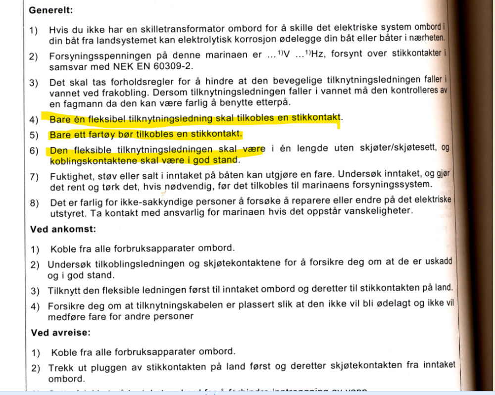

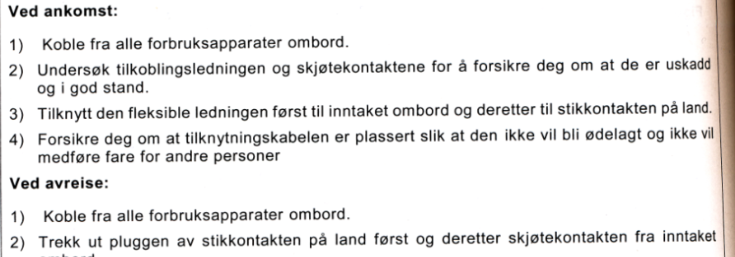

lenny36 Svart 12.Mai Emnestarter Link til dette innlegget Svart 12.Mai Roger jo skrev 1 time siden: Det hender at jeg må bruke denne når 25m 2,5 m2 landstrømkabel blir fot kort. da ser det proff ut ikke bland inn schuko. mener det sto i NEK 400-721 @ NEK 2014 at 25m 2,5 m2 land strømkabel var OK. FRA NEK 400-709 @ NEK 2014 det har hent at havnevakten klager på for mange .på en Stolpe. Sitér dette innlegget Link to post

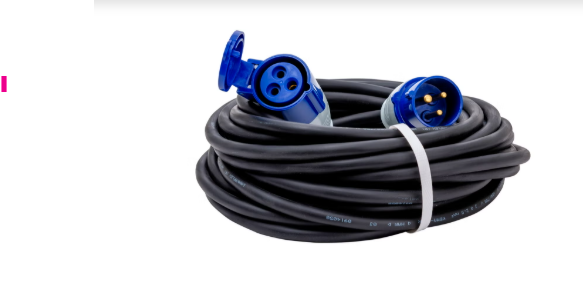

tobixen Svart 12.Mai Link til dette innlegget Svart 12.Mai Det er en god løsning å ha en lang og en kort landstrømkabel. Med antagelse om at det er "blåkontakt" i begge ender av landstrømskabelen, så kan jo disse også skjøtes sammen ved behov. En slik skjøt vil være ganske trygg, i allefall så lenge man sørger for at sannsynligheten for at den havner i vannet er neglisjerbar. Sitér dette innlegget Wherever I lay my anchor, that's my home - https://solveig.oslo.no/ Link to post

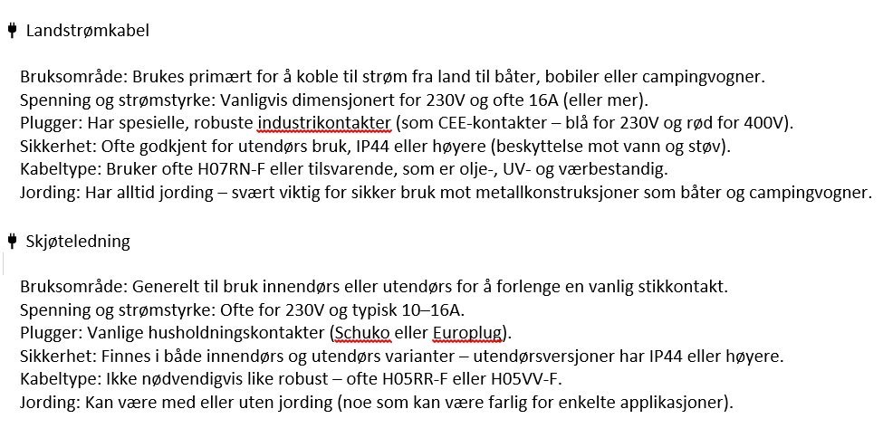

Lars H. Svart 15.Mai Link til dette innlegget Svart 15.Mai Noen eksakt definisjon er vel litt uklar, men forklaringen til chatgpt.com er da ikke helt på jordet? Her nevnes det å "forlenge" en kabel, og det er vel også typisk for en skjøteledning. Sitér dette innlegget Lars H. Helgesen, "Kapteinen" på Trudelutt (Saga27) med hjemmehavn i Son, Oslofjorden Nettsteder jeg drifter: trudelutt.com oljepionerene.no Skipshunden vår Som Paschuan i Soten sa på 1920-tallet: Ja, inte är jag mätt, men törstig är jag. Link to post

mor Amica Svart 15.Mai Link til dette innlegget Svart 15.Mai Takk @Lars H. for oppklaringen. Jeg kommer nok likevel til å kalle den for ledningen eller kabelen. Det viktige her er nok at den er beregnet for maritime forhold og at en ikke belaster hvert uttak med mer enn de er beregnet for. Vi har flere ganger opplevd å bli uten strøm fordi noen har brukt tilkoblinger som ikke var beregnet for utendørs bruk. Sitér dette innlegget "Ja ha, ho e blank no, Folda;berre helgedagen. Men du skal få sjå henne ein dag når ho snakkar alvor. Da er ho eit vaksemenneske." (Olav Duun)Amicas bloggJøa kystlag Link to post
Lars H. Svart 15.Mai Link til dette innlegget Svart 15.Mai Min landstrømkabel er 2,5mm², 25m lang kvalitetskabel med CCE i begge ender. Om den ikke rekker frem, har jeg en lik kabel som jeg kan koble på for å rekke frem til en stolpe langt unna. Da blir vel den ene kabelen en landstrømkabel og den andre (identiske) en skjøtekabel? Sitér dette innlegget Lars H. Helgesen, "Kapteinen" på Trudelutt (Saga27) med hjemmehavn i Son, Oslofjorden Nettsteder jeg drifter: trudelutt.com oljepionerene.no Skipshunden vår Som Paschuan i Soten sa på 1920-tallet: Ja, inte är jag mätt, men törstig är jag. Link to post
