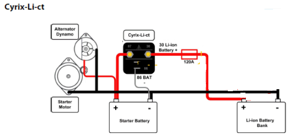

Du får skissere hvordan du har gjort dette.
For meg synes det som at du har koplet Li-Charge skillereleet etter landstrømsladeren der du skiller lithium, startbatterier og thrusterbatteri.
Men at det ikke er noe som lader Lithiumbanken under motorkjøring der dynamoen burde levert inn på f.eks. en ArgoFet som deretter distribuerer til alle tre batteribankene inkludert Lithium fra utgangene på ArgoFet.
Li-charge skal virke omtrent som  LI-ct, men Li-ct er vel det riktige å bruke her. Du kan du måle rett på det. Det skal ha over 13.7V på dynamo/start inn (re. batteri minus) for å koble inn. Så hvis det er mer enn 13.7V på den ene tilkoblingen, så skal det være samme spenning på den andre. Har du husket å koble til minus på releet?

Jeg har 200A-varianten, og har ikke ekstern BMS, og for at den skal da fungere så må jeg koble 85 direkte til pluss.
(Edit: Du skrev jo initielt at releet kobler sammen batteribankene når du lader med landstrøm, så hvis det stemmer, så er jo problemet noe annet.)
