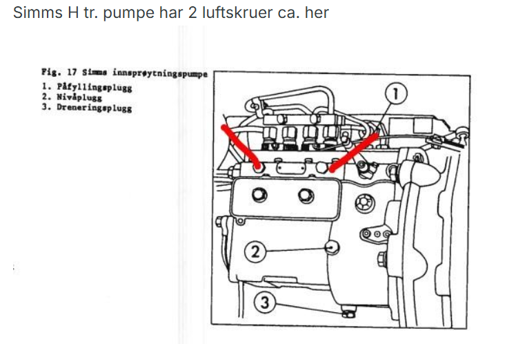

Roger jo Svart 13.Mai Link til dette innlegget Svart 13.Mai Båtfransen skrev On 12.5.2025 at 20.19: Er det noen som har noen erfaringer med disse motorene har en Ford 2715E fra 1977 ikke planer om å bytte, Er det en SImms høytrykks pumpe sjekk om den har oljetro, oljeskift samtidig som motoren samme oljen NR. 2 er oljenivået, er nivået høyere kan det være diesel innblandet. Tapp av i i bunn i et glass og sjekk. Nr 3 . 1 er påfylling. Uten Turbo er bra. Sitér dette innlegget Kokekyndig maskinist kjent på kysten. Link to post
