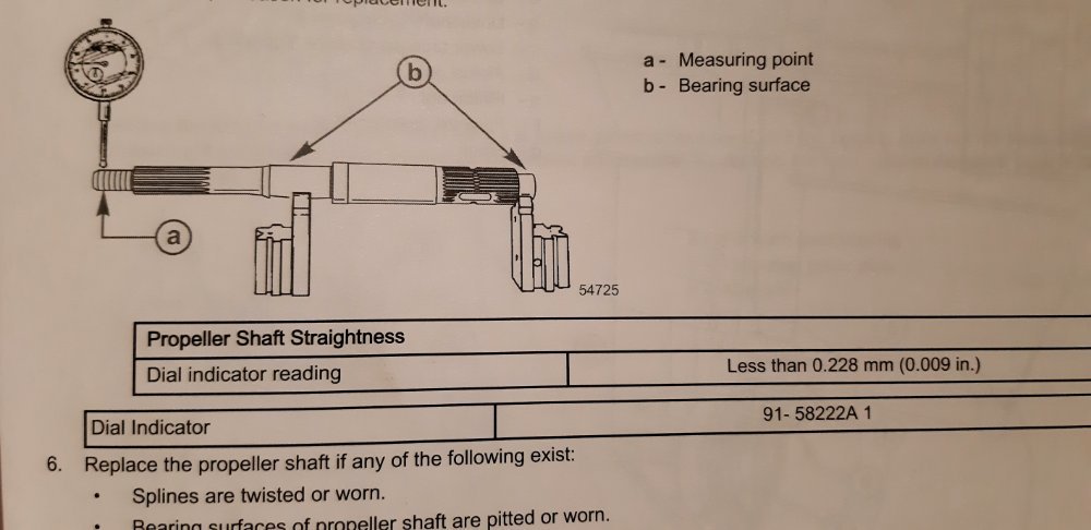

Lillesand Startet 12.Mai Link til dette innlegget Startet 12.Mai Hva er innafor mtp å rette opp. Har en klokkeindikator som nå viser 0.2 mm. Justert fra 0.7mm Sitér dette innlegget Link to post
Komodo Svart 12.Mai Link til dette innlegget Svart 12.Mai Det er for mye. Husker ikke helt i farta, men mener toleransen er 0,03 på en F150. Men det kommer jo også an på hvor og hvordan du måler. Sitér dette innlegget Draco 20 blir jolle Skroggjennomføringer og materialkvalitet DIY Badeplattform DIY Anker i syrefast Link to post
Lillesand Svart 13.Mai Emnestarter Link til dette innlegget Svart 13.Mai Ok, da får jeg bare fortsette. Måler ca 2 cm enden. Sitér dette innlegget Link to post
Komodo Svart 13.Mai Link til dette innlegget Svart 13.Mai Lillesand skrev for 3 timer siden: Måler ca 2 cm enden Er det et sylindrisk parti der mellom splines og gjenge som måleuret kan løpe på? Og hvordan retter du? Sitér dette innlegget Draco 20 blir jolle Skroggjennomføringer og materialkvalitet DIY Badeplattform DIY Anker i syrefast Link to post
Lillesand Svart 13.Mai Emnestarter Link til dette innlegget Svart 13.Mai Ja, stemmer. Der jeg måler. Bruker diy med jekk. Sikkert mye rart som kan gå galt men det er verdt et forsøk. Alternativt får jeg ta ut hele akslinga og levere den til winrace. Må uansett bytte pakninger Sitér dette innlegget Link to post
subwoofer Svart 13.Mai Link til dette innlegget Svart 13.Mai Så du spenner på den mens den er montert i undervannshuset? Det er nok noen lagre som er takknemlige for det. Husk også at hver gang den bøyes herdes den der du bøyer så neste bøy kommer ikke på samme sted. Før du vet ordet av det har du en grisehale. Avhengig av hvor gammel motoren er; har du prøvd å finne en havarert motor med OK undervannshus du kan plukke fra? Finnes vel også folk som hugger påhengser. Sitér dette innlegget Link to post
Lillesand Svart 13.Mai Emnestarter Link til dette innlegget Svart 13.Mai Har ikke funnet noe som er brukernes. Det jeg har funnet er svindyrt Sitér dette innlegget Link to post
Komodo Svart 13.Mai Link til dette innlegget Svart 13.Mai Lillesand skrev 22 minutter siden: Ja, stemmer. Der jeg måler. Ok. Mener det er riktig sted å måle. Lillesand skrev 22 minutter siden: Bruker diy med jekk. ... Det er en redneck metode som ikke er å anbefale. I tillegg til at du ikke har kontroll på hvor du retter, så har du lagerglapp som usikkerhetsmoment når du klokker. Lillesand skrev 22 minutter siden: Alternativt får jeg ta ut hele akslinga og levere den til winrace. Må uansett bytte pakninger Demontering av akselen er den beste måten å rette på, og den eneste hvis du skal komme innenfor Yamahas snevre toleranser. Du har ikke oppgitt i signaturen din hvor du holder til, men kan informere om at Ravns Garage i Båstad retter slike aksler. Jeg skal gjøre en tilsvarende jobb på en F150 som står i gården her (når jeg får tid), kommer da til å ta ut akselen og sjekke resten av undervannshuset samtidig. Den akselen kaster ca 8-9/100, målt der den står (usikker måling altså). Det blir å klokke den i ei vogge, og presse i hydraulisk presse. Lager meg "halvmåner" av kobber eller aluminium som jeg legger akselen i når jeg skal presse og presser på kulen. Da unngår jeg den fella som @subwoofer tipser deg om. Jeg tenker at innenfor 2/100 bør være oppnåelig med litt tålmodighet og presisjon. Som sagt tror jeg Yamaha oppgir 3/100. Mercury opererer med nesten tiganger`n. Her fra manualen til min Merc. 100: Sitér dette innlegget Draco 20 blir jolle Skroggjennomføringer og materialkvalitet DIY Badeplattform DIY Anker i syrefast Link to post
