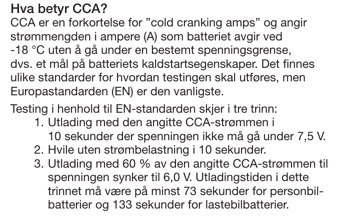

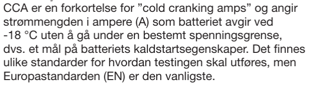

index Svart 13.Mai Link til dette innlegget Svart 13.Mai Det batteriet burde være mer enn godt nok til ditt bruk. 750 A er CCA, cold cranking amp. Hvor mye strøm det klarer å avgi ved lav temperatur. Siden din motor skal ha minimum 512A så er du godt innafor her også. Om du har et mulimeter, mål at du har pluss i midten og minus i kanten på uttaket. Sitér dette innlegget "First they ignore you, then they ridicule you, then they fight you, then you win." - Mahatma Gandhi Link to post
Komodo Svart 13.Mai Link til dette innlegget Svart 13.Mai ko-stens skrev 56 minutter siden: 1: Hva betyr tallene på batteriet? Har kjøpt meg nytt batteri til skjærgårdsjeepen, da det gamle ikke var helt på topp lenger, et 12V 45Ah. Tittet i instruksjonsboka til motoren, en Tohatsu MFS30C 23-modell at den skal ha minst 12V 70Ah. Det var voldsomt, synes jeg, men så fikk jeg gjøre noe med det. Her står det: "Minimum battery requirements: 12v 70Ah/. 20HR, 512 Cold Cranking Amps (CCA)." Aner ikke hva det siste betyr, 512 Cold Cranking Amps... Vel, jeg har kjøpt et batteri fra Biltema. Satser på at det holder. Det er et AGM marin- og fritidsbatter på 12V 75Ah. Så står det 750A EN og 640Wh i tillegg. Hva betyr disse tallene? Både 75Ah og 640Wh er størrelser som oppgir batteriets kapasitet. 75Ah (ved 20 timers belastning) betyr at du teoretisk kan trekke ut 3,75 ampere i 20 timer uten at spenningen faller under 10,5V, siden 3,75A*20h=75Ah. Vær obs på at dette er en teoretisk verdi, og du bør ikke trekke ut mer en ca halvparten. Men Ah oppgivelsen forutsetter en bestemt spenning, så Wh (watt-timer) er egentlig en mer presis måte å oppgi kapasitet. watt er benevnelsen for effekt, og det får du ved å multiplisere strøm med spenning. Symbolene er: P= U*I, men hvis du setter inn benevning så får du W=V*A (watt = volt * ampere). Hvis du multipliserer Ah med spenningen får du Wh. Litt usikker på hvordan de har kommet fram til 640Wh for dette batteriet, for det får jeg ikke til å gå opp. Mulig jeg overser noe i farta. CCA (Cold Crancing Amps) er en måte å oppgi hvor mye strøm batteriet klarer å gi en kort periode. Problemet med instruksjonsboka di er at de ikke har oppgitt hvilken standard CCA skal være oppgitt i henhold. Det er flere forskjellige standarder for måling av CCA verdi, og batteriet ditt er oppgitt iht. EN, som er en av dem. Kort fortalt blir batteriet kjølt ned til -18 grader, og belastet med en strøm i et visst antall sekunder til spenningen når 7,5V. Den strømmen de da klarer å trekke ut er det som oppgis som CCA verdi. Håper det oppklarte litt om tallene batteriet er stemplet med. Sitér dette innlegget Draco 20 blir jolle Skroggjennomføringer og materialkvalitet DIY Badeplattform DIY Anker i syrefast Link to post

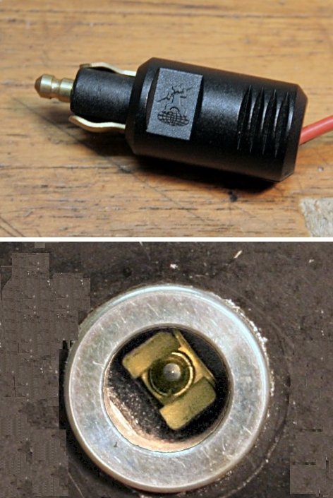

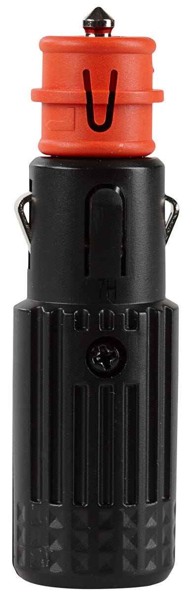

X10an Svart 13.Mai Link til dette innlegget Svart 13.Mai ko-stens skrev for 2 timer siden: Kan det rett og slett være at jeg må ha en spesiell kontakt til dette uttaket? Kanskje et dumt spørsmål fra meg, men er du kjent med at det trolig er slik at du må fjerne den røde plasthylsen fra pluggen for å få pluggen til å passe inn i kontakten? Med den røde hylsen montert skal denne pluggen kunne passe inn i et vanlig "sigarettenner"-uttak, mens hylsen må fjernes for å passe inn i en strømkontakt av den typen du har bilde av. Sitér dette innlegget Link to post
finnarne Svart 13.Mai Link til dette innlegget Svart 13.Mai X10an skrev for 4 timer siden: Kanskje et dumt spørsmål fra meg, men er du kjent med at det trolig er slik at du må fjerne den røde plasthylsen fra pluggen for å få pluggen til å passe inn i kontakten? Med den røde hylsen montert skal denne pluggen kunne passe inn i et vanlig "sigarettenner"-uttak, mens hylsen må fjernes for å passe inn i en strømkontakt av den typen du har bilde av. Ganske sikker på at plugg og kontakt som trådstarter har kjøpt passer sammen uten at den røde hylsen fjernes. Sitér dette innlegget Vifa - Bruce Roberts 35 Tidligere: EOS - Tidligere Vifa/Fryd - en fungerende Maxi 77 Mitt andre prosjekt: Den grønne bie - En ikke helt standard Land Rover Discovery Link to post
X10an Svart 13.Mai Link til dette innlegget Svart 13.Mai finnarne skrev for 2 timer siden: X10an skrev for 7 timer siden: Kanskje et dumt spørsmål fra meg, men er du kjent med at det trolig er slik at du må fjerne den røde plasthylsen fra pluggen for å få pluggen til å passe inn i kontakten? Med den røde hylsen montert skal denne pluggen kunne passe inn i et vanlig "sigarettenner"-uttak, mens hylsen må fjernes for å passe inn i en strømkontakt av den typen du har bilde av. Ganske sikker på at plugg og kontakt som trådstarter har kjøpt passer sammen uten at den røde hylsen fjernes. Jeg tror nok du har rett i dét, men ville bare holde muligheten åpen... Sitér dette innlegget Link to post
ko-stens Svart 13.Mai Emnestarter Link til dette innlegget Svart 13.Mai En smule flaut kanskje... Det kan nemlig ha vært det mest åpenbare av alle åpenbare ting - sikringen! Snella funker, for den koblet jeg rett på batteriet, så da er både kabel og den i orden. Har glodd høyt og lavt etter multimeteret, men det lå visst i fruen sin bil. Gudene vet hvorfor den lå akkurat der, men det var ingen strøm i uttaket. Fryktet at det kunne være plussledningen, siden jeg fant den i rotet i garasjen. Tenkte kanskje også sikringsholderen var gåen i og med at den lå i en pose som skal videre på gjenvinningen. Så da fikk jeg sjekke den og. Røsket ut sikringen, og den var jammen meg gåen. Kan ikke huske at jeg satte inn en ødelagt sikring, men jeg måtte i hvert fall av gårde for å kjøpe, for den haugen jeg har med slike, har opphørt å eksistere. Tok samtidig med ny sikringsholder for å være sikker. Satte i ny sikring, 20A nå, og jammen virker skiten. Så da kan det faktisk ha vært så enkelt at jeg ikke har sett den har vært gåen. Og litt pussig at jeg ikke har kastet den... Så får følge med videre. Ryker denne nye sikringen, blir det å bytte plussledning og sikringsholder, for noe annet kan det ikke være. Og joda, stikkontakten virker den, både med og uten den røde hetta på. Den sitter bedre fast med den på. Og takk for hjelpa til å forstå det greskspråklige på batteriet! Sitér dette innlegget Link to post
Roger jo Svart 14.Mai Link til dette innlegget Svart 14.Mai Som sakt før med rød tupp Sigarettutak. uten så er det mini plugg se prisforskjellen Sitér dette innlegget Kokekyndig maskinist kjent på kysten. Link to post
ko-stens Svart 15.Mai Emnestarter Link til dette innlegget Svart 15.Mai Bare så det er nevnt. Den Co/Tech-pluggen passer ikke i strømuttakene i midtkonsollen i bilen min, en Volvo XC70 2013. Den sitter i hvert fall ikke fast i det hele tatt da jeg prøvde der. Husker ikke om jeg tok av den røde hetta og prøvde det da, men. Jeg kjøpte først en liten stikkontakt på Jula. Den var for liten til uttaket jeg monterte i båten. At ting ikke passet, var årsaken til at jeg først tenkte at kontakten jeg kjøpte til slutt ikke passet. Samtidig fant jeg et sett med likt uttak og en passende plugg på nett, så trodde jeg kanskje måtte ha noe spesielt noe og tenkte å bestille det. Men heldigvis fant jeg jo ut at sikringen var gåen, så slapp enda en utgift. Og med hel sikring funker heldigvis Co/Tech-pluggen. Så foreløpig er alt fryd og gammen. Nå kommer ikke snella til å bli brukt annet enn på havfiske, så det blir nok en stund til opplegget blir testet skikkelig. Krysser fingra for at sikringen holder. Gjør den ikke det må jeg nok trekke ny plussledning og få på plass ny sikringsholder. Har jo tenkt litt på hvorfor de lå i en pose som skal på gjenvinninga... Men så lang, så vel! Men min konklusjon er at man i hvert fall bør være obs på at ikke alt passer om hverandre her av uttak og kontakter! Og det aller første en må gjøre er å sjekke sikringen skikkelig! Tenk så mye jeg hadde sluppet å tenke om jeg hadde gjort det... Er det noe jeg ikke har peiling på i det hele tatt, er det noe som har med strøm å gjøre, og det gjelder både i bil, båt og hus! Som jeg sier til folk; hadde jeg vært elektriker, hadde jeg vært i grava nå... Jeg får jo støt bare av å se på ledninger. Sitér dette innlegget Link to post
tobixen Svart 15.Mai Link til dette innlegget Svart 15.Mai On 5/13/2025 at 11:16 AM, Komodo said: Det er flere forskjellige standarder for måling av CCA verdi, og batteriet ditt er oppgitt iht. EN, som er en av dem. Jeg trodde at CCA og EN var to forskjellige standarder for å måle samme greie - hvor mye strøm (effekt) man kan trekke ut av batteriet, underforstått om batteriet er kraftig nok til å snurre rundt startmotoren. Så vidt jeg husker, så er 750 EN bedre enn 750 CCA - og selv om jeg skulle huske feil er ikke forskjellen så veldig stor, batteriet har god nok kapasitet. Så har det også vært diskutert i andre tråder at Biltema har rotet litt med EN vs CCA og oppgitt samme tall både for EN og CCA. Sigarettennerplugger er en dårlig standard, de faller lett ut av kontakten, og det kan bli varmgang ved store strømtrekk ... men det er nå dette som er de-facto-standarden for 12V-kontakter. Sitér dette innlegget Wherever I lay my anchor, that's my home - https://solveig.oslo.no/ Link to post
tobixen Svart 15.Mai Link til dette innlegget Svart 15.Mai On 5/13/2025 at 9:51 AM, ko-stens said: Denne kan drives av et 12V batteri og krever fra 5-15Ah strøm ved belastning, Ampere er strømtrekk, Ampere-hour er kapasitet. Jeg regner med at det er snakk om 5A - 15A. Dersom du bruker greia i en hel time, så kan vi snakke om 5Ah - 15Ah. Tilsvarende for CCA/EN, dette er måling i Ampere, mens kapasiteten er oppgitt i Ampere-hour. Så CCA-verdien angir om batteriet vil være i stand til å snurre rundt startmotoren, mens Ah-verdien angir hvor lenge du kan kjøre snella før batteriet er tomt. 75Ah skal altså i utgangspunktet bety at du kan kjøre snella mellom 5 og 15 timer før batteriet er tomt (avhengig av hvor tungt fiskesnøret er). Som nevnt i et annet innlegg bør man imidlertid ikke tappe batteriet mer ned enn 50%. Sitér dette innlegget Wherever I lay my anchor, that's my home - https://solveig.oslo.no/ Link to post
Komodo Svart 15.Mai Link til dette innlegget Svart 15.Mai tobixen skrev 24 minutter siden: Jeg trodde at CCA og EN var to forskjellige standarder for å måle samme greie - hvor mye strøm (effekt) man kan trekke ut av batteriet, underforstått om batteriet er kraftig nok til å snurre rundt startmotoren. Så vidt jeg husker, så er 750 EN bedre enn 750 CCA - og selv om jeg skulle huske feil er ikke forskjellen så veldig stor, batteriet har god nok kapasitet. CCA er en forkortelse for Cold Cranking Amps, EN er en forkortelse for Europanorm. CCA kan testets iht. EN eller andre normer, f.eks. SAE og DIN. CCA er altså ikke en standard som du skriver over her. Her er første og beste forklaring jeg fant i farta: chrome-extension://efaidnbmnnnibpcajpcglclefindmkaj/https://www.felleskjopet.no/globalassets/products/34319625_base_teknisk-info-sp-rsm-l-og-svar-33178.pdf Ellers er min kommentar til trådstarter at det ikke er smart å belage seg på å bruke et startbatteri til forbruk. Greit nok til lanterner og kanskje litt lading av mobiltelefon og slikt småtteri i begrenset omfang, men å drive ei snelle (elektromotor) ved havfiske ville jeg kanskje ikke gjort uten at motoren er i gang. Jeg har også forbruk på mitt startbatteri i fiskejolla (teinehaler), men kun mens motoren er i gang. Sitér dette innlegget Draco 20 blir jolle Skroggjennomføringer og materialkvalitet DIY Badeplattform DIY Anker i syrefast Link to post

ttyridal Svart 15.Mai Link til dette innlegget Svart 15.Mai @ko-stens Nå funker vel tilslutt opplegget ditt, og hull er borret, så hadde ikke brydd meg om å endre på det, men den universalkontakten har vel en intern sikring... ta med et par ekstra på tur ;) for den er ikke beregnet på 15 eller 20 A.. mer sannsynlig 8 eller mindre. Men det kommer nok til å stort-sett funke. den snella drar vel ikke maks med mindre du prøver å sveive inn en hval eller en god slump tareskog uansett. Generelt er disse sigarett-tenner-kontaktene noe møkk. enkle, praktiske og "universelle", men dårlig mekanisk design, som før eller siden byr på dårlig kontakt. Å selge en sånn kontakt med "20A" er som å selge en Lada med toppfart 300km. det går sikkert i fritt-fall, men det er ikke trygt. Et tips er å se til solcelle-verden hvis man leter etter 12v kontakter som tåler litt belastning. Sitér dette innlegget Link to post
Lars H. Svart 15.Mai Link til dette innlegget Svart 15.Mai Den andre kontakttypen det snakkes om her, er egentlig ikke alltid av god kvalitet. Den sitter riktignok godt fast, men jeg har vært ute for en variant der man kan risikere at ikke ytterdelen får kontakt. Vries den 90 grader, går det greit. Jeg har også opplevet kontakter som irrer ganske raskt. Sitér dette innlegget Lars H. Helgesen, "Kapteinen" på Trudelutt (Saga27) med hjemmehavn i Son, Oslofjorden Nettsteder jeg drifter: trudelutt.com oljepionerene.no Skipshunden vår Som Paschuan i Soten sa på 1920-tallet: Ja, inte är jag mätt, men törstig är jag. Link to post

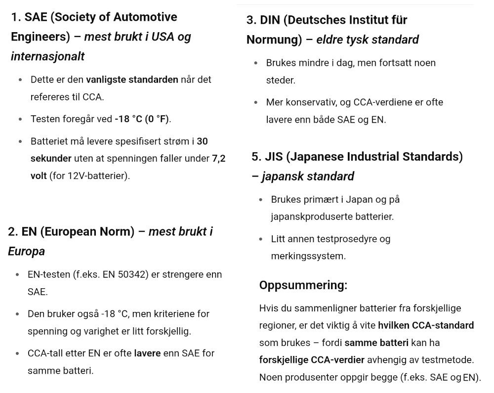

Lars H. Svart 15.Mai Link til dette innlegget Svart 15.Mai tobixen skrev 6 minutter siden: men så er det jo også stort sett slik at batterier med gode CCA-tall også har gode MCA-tall. Helt enig. For moro skyld gikk jeg inn på chatgpt.com og spurte om CCA og standarder. Jeg ble ganske overrasket over hvor bra svaret var. Sitér dette innlegget Lars H. Helgesen, "Kapteinen" på Trudelutt (Saga27) med hjemmehavn i Son, Oslofjorden Nettsteder jeg drifter: trudelutt.com oljepionerene.no Skipshunden vår Som Paschuan i Soten sa på 1920-tallet: Ja, inte är jag mätt, men törstig är jag. Link to post
Komodo Svart 15.Mai Link til dette innlegget Svart 15.Mai tobixen skrev 16 minutter siden: Testmetoden i EN-standarden (som du beskriver) er litt mer komplisert. Selv om det er ulike testkriterier og at et batteri sådan hypotetisk sett kan være optimalisert for å gjøre det bra på én av testene, så er det stort sett slik at CCA-tallet for et batteri vil være omtrent 5% høyere enn EN-tallet, Ok, så du gir deg liksom ikke helt Hva med dette, var det noe du ikke stolte på I så tilfelle lurer jeg på hva du mener at de tester for å komme fram til dette "EN-tallet" som du kaller det. EN forteller oss jo som nevnt bare at det er iht. europeisk standard, og sier ingenting om hva som er testet. Sitatet ditt fra Wikipedia (som man alltid skal være litt forsiktig med å stole på) forteller oss hvordan CCA testes iht. SAE (som også er en standardiseringsorganisasjon), men det er jo bare et eksempel. Lars H. skrev 13 minutter siden: Helt enig. Så hyggelig at du er enig med meg for en gangs skyld Lars Sitér dette innlegget Draco 20 blir jolle Skroggjennomføringer og materialkvalitet DIY Badeplattform DIY Anker i syrefast Link to post
Lars H. Svart 15.Mai Link til dette innlegget Svart 15.Mai Komodo skrev 3 minutter siden: Så hyggelig at du er enig med meg for en gangs skyld Lars Jeg er enig med deg stort sett i det meste Komodo , men det blir jo fort litt støy der jeg er uenig. Heldigvis rorer det seg jo ned igjen. Sitér dette innlegget Lars H. Helgesen, "Kapteinen" på Trudelutt (Saga27) med hjemmehavn i Son, Oslofjorden Nettsteder jeg drifter: trudelutt.com oljepionerene.no Skipshunden vår Som Paschuan i Soten sa på 1920-tallet: Ja, inte är jag mätt, men törstig är jag. Link to post
tobixen Svart 15.Mai Link til dette innlegget Svart 15.Mai 18 minutes ago, tobixen said: Ihht wikipedia: "Cold cranking amperes (CCA): the amount of current a battery can provide at 0 °F (−18 °C) for 30 seconds while maintaining a voltage of at least 7.2 volts", Her er en annen kilde - https://www.shieldbatteries.co.uk/technical/about-batteries.html - den definerer "Cold Cranked Rating" til å være 30s-testen på 0F. Lengre ned står det om "Cold Cranking Performance (CCA)". Jeg forstår det altså slik: Testen med 30s utlading ved 0F er en amerikansk standard, SAE J537. Jeg antar at dersom det står "1000 CCA" på et batteri, så er det denne standarden som følges. Det finnes også en DIN-test, som normalt vil gi langt lavere tall enn SAE-standarden Det finnes en IEC-test, som er noe strengere (og har mer rigide testkrav) enn SAE-standarden. Jeg antar at den vil gi litt lavere tall enn SAE. For å gjøre forvirringen komplett, så er det ikke én men to EN-standarder - EN1 og EN2. Det er beskrevet som "personbilbatterier" og "lastebilbatterier" i forklaringen fra Felleskjøpet over. Japanerene har sin egen standard, JIS. MCA - Marine Cranking Amps, som jeg har nevnt lengre opp - et måltall som i utgangspunktet er mer relevant for båtfolk flest. Så i det hele tatt ... det er en jungel av "cranking amps"-standarder der ute, men den amerikanske SAE-standarden er mest brukt, og et tall markert med CCA vil normalt relatere seg til SAE-standarden. Sitér dette innlegget Wherever I lay my anchor, that's my home - https://solveig.oslo.no/ Link to post
tobixen Svart 15.Mai Link til dette innlegget Svart 15.Mai 11 minutes ago, Komodo said: Ok, så du gir deg liksom ikke helt Tja. Jeg er enig i at begrepet "Cold Cranking Amperes" i seg selv ikke definerer testmetodikk eller måltall, men jeg vil mene at dersom det står et CCA-tall i batterispesifikasjonene uten å angi testregime, så må man gå ut i fra at det er SAE-standarden som ligger til grunn. Sitér dette innlegget Wherever I lay my anchor, that's my home - https://solveig.oslo.no/ Link to post
Lars H. Svart 15.Mai Link til dette innlegget Svart 15.Mai tobixen skrev 6 minutter siden: jeg vil mene at dersom det står et CCA-tall i batterispesifikasjonene uten å angi testregime, så må man gå ut i fra at det er SAE-standarden som ligger til grunn. Eller at butikken, Maritim, Biltema . . . . osv ikke har vært så nøye med å få med seg om det er testet etter EN, SAE, DIN . . . . . eller på nettsiden sin? Sitér dette innlegget Lars H. Helgesen, "Kapteinen" på Trudelutt (Saga27) med hjemmehavn i Son, Oslofjorden Nettsteder jeg drifter: trudelutt.com oljepionerene.no Skipshunden vår Som Paschuan i Soten sa på 1920-tallet: Ja, inte är jag mätt, men törstig är jag. Link to post
Komodo Svart 15.Mai Link til dette innlegget Svart 15.Mai Lars H. skrev 11 minutter siden: Jeg er enig med deg stort sett i det meste Komodo , men det blir jo fort litt støy der jeg er uenig. Lars H. skrev 11 minutter siden: Heldigvis rorer det seg jo ned igjen. Bra, jeg er i alle fall rolig som en tverrligger tobixen skrev 10 minutter siden: Jeg forstår det altså slik: Testen med 30s utlading ved 0F er en amerikansk standard, SAE J537. Jeg antar at dersom det står "1000 CCA" på et batteri, så er det denne standarden som følges. Det finnes også en DIN-test, som normalt vil gi langt lavere tall enn SAE-standarden Det finnes en IEC-test, som er noe strengere (og har mer rigide testkrav) enn SAE-standarden. Jeg antar at den vil gi litt lavere tall enn SAE. For å gjøre forvirringen komplett, så er det ikke én men to EN-standarder - EN1 og EN2. Det er beskrevet som "personbilbatterier" og "lastebilbatterier" i forklaringen fra Felleskjøpet over. Japanerene har sin egen standard, JIS. MCA - Marine Cranking Amps, som jeg har nevnt lengre opp - et måltall som i utgangspunktet er mer relevant for båtfolk flest. Så i det hele tatt ... det er en jungel av "cranking amps"-standarder der ute Ja. Men greia er altså at det er CCA som testes, men i henhold til ulike standarder og testkriterier. Tror du må gi deg på dette Tobixen, for nå har jo til og med @Lars H. kommet på banen og underbygget det jeg skrev tobixen skrev 10 minutter siden: , men den amerikanske SAE-standarden er mest brukt, Det er godt mulig, men i så tilfelle i strid med den kilden jeg fant fram i farta og limte inn lenger opp. tobixen skrev 10 minutter siden: og et tall markert med CCA vil normalt relatere seg til SAE-standarden. Nja, ... Der tror jeg nok heller mer på svaret til Lars: Lars H. skrev 3 minutter siden: Eller at butikken, Maritim, Biltema . . . . osv ikke har vært så nøye med å få med seg om det er testet etter EN, SAE, DIN . . Uansett, nå er kaffepausen min over, nå må dere krangle videre uten meg. Men se opp for andre interessante avklaringer innen elektrofaget de neste dagene!! Sitér dette innlegget Draco 20 blir jolle Skroggjennomføringer og materialkvalitet DIY Badeplattform DIY Anker i syrefast Link to post
tobixen Svart 15.Mai Link til dette innlegget Svart 15.Mai 25 minutes ago, Lars H. said: Eller at butikken, Maritim, Biltema . . . . osv ikke har vært så nøye med å få med seg om det er testet etter EN, SAE, DIN . . . . . eller på nettsiden sin? DIN-standarden er vel på vei ut. Nå vil SAE-tallet normalt være det høyeste tallet, så dersom de har slurvet med spesifikasjonene og det er en annen målestandard enn SAE som er i bruk, så får man tretten på dusinet :-) Sitér dette innlegget Wherever I lay my anchor, that's my home - https://solveig.oslo.no/ Link to post
