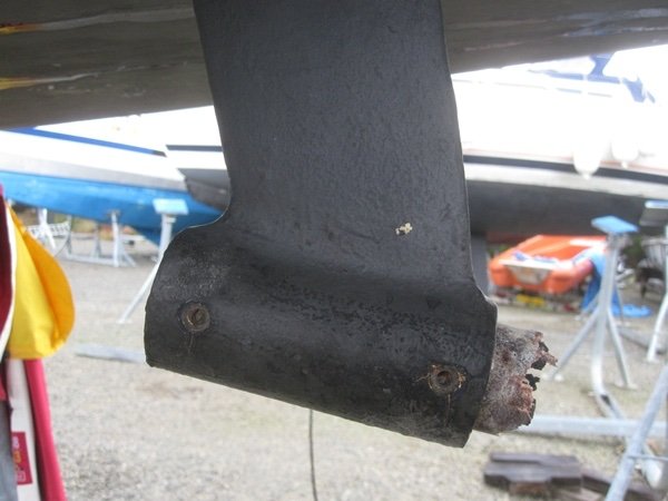

Lillejan Startet 13.Mai.2025 Link til dette innlegget Startet 13.Mai.2025 Opplagringen til Cutless-lageret er 120mm. Dimensjon på lageret er 25mm aksel 40mm ytre. problemet er at disse 25/40 lagrene selges i 100mm lengde. Noen som har tips eller et det ok at Cutlessen blir 2cm for kort? Sitér dette innlegget Link to post
J-Å Svart 13.Mai.2025 Link til dette innlegget Svart 13.Mai.2025 Det ser ut til at du har to låseskruer. Så da kan du vel sette inn to på 60mm. Men vær i tilfelle nøye med at rillene stemmer overens. Kanskje file de til så de låser i hverandre? Sitér dette innlegget Link to post
hanto1 Svart 13.Mai.2025 Link til dette innlegget Svart 13.Mai.2025 Hadde ikke klutet med 2 lageree, er aksel tålig opprettet er 2 cm ikke noe å miste nattesøvnen for Sitér dette innlegget Link to post
Hulda Svart 13.Mai.2025 Link til dette innlegget Svart 13.Mai.2025 Hulda har gått med for kort lager i 25 år. Sitér dette innlegget Link to post
